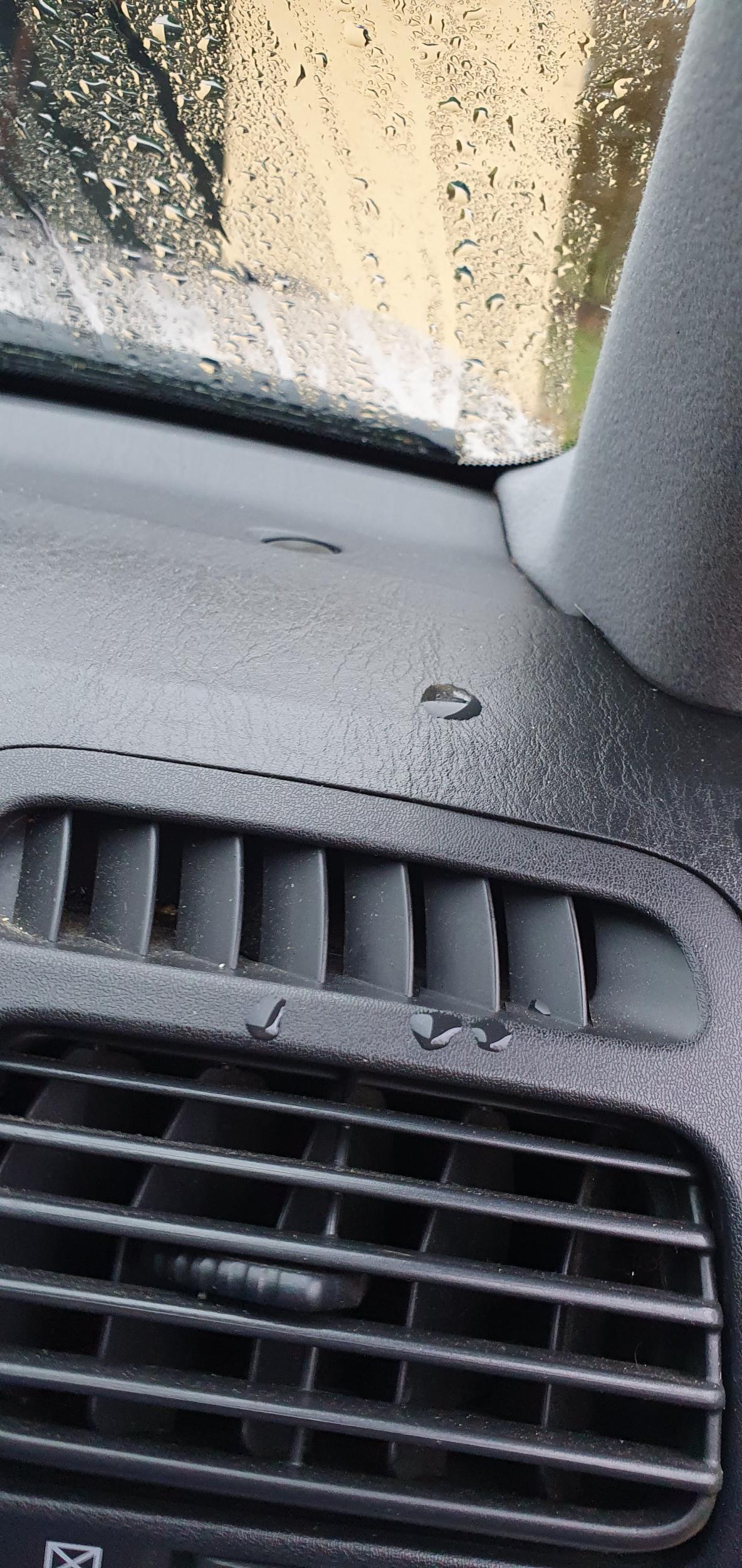

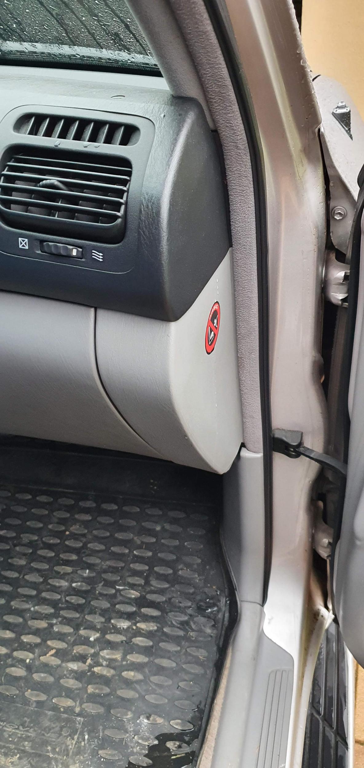

    у меня также есть вода у пассажира, капает на приборную панель.
    Думаю стекло отклеено, отрежется.
    ...иначе вода не сможет проникнуть

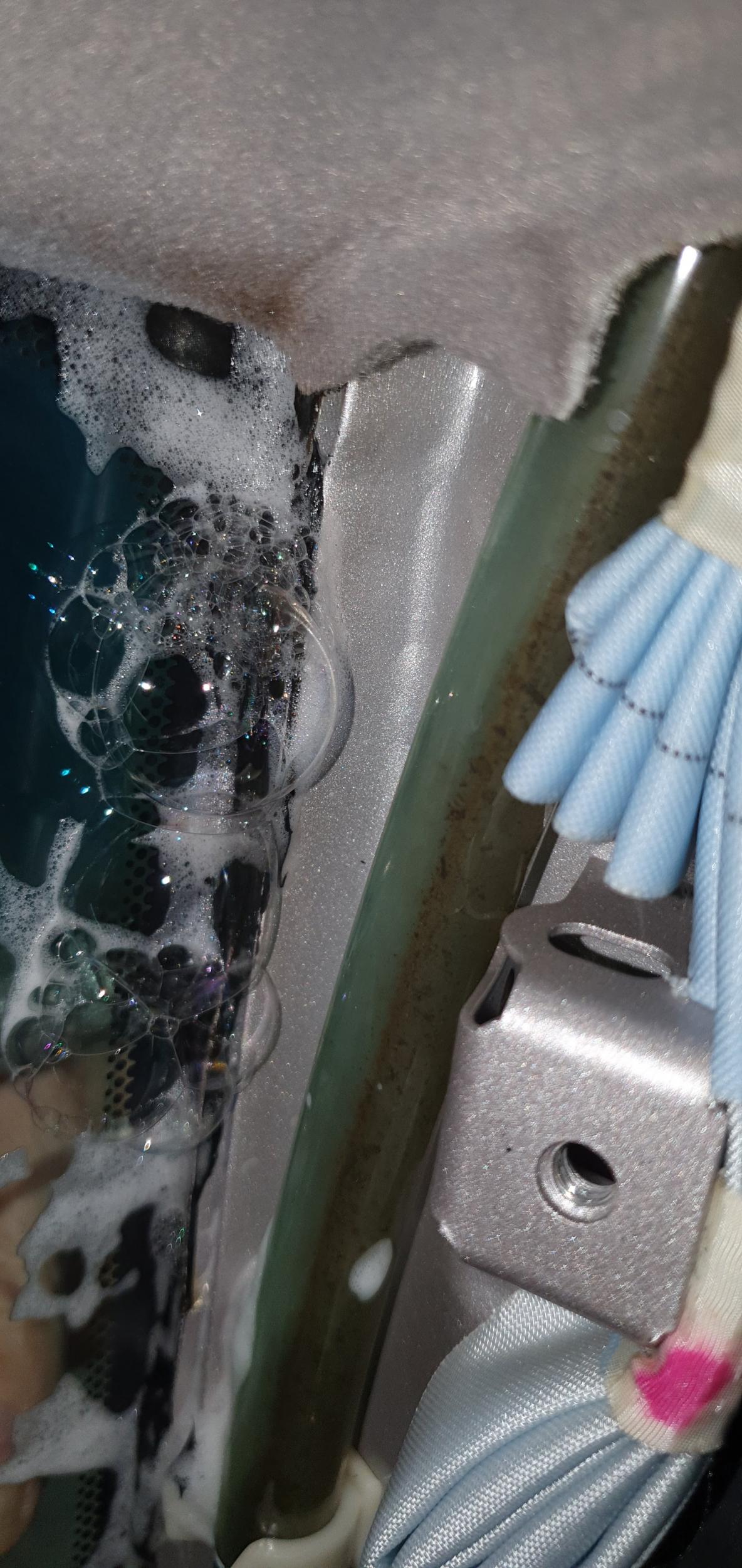

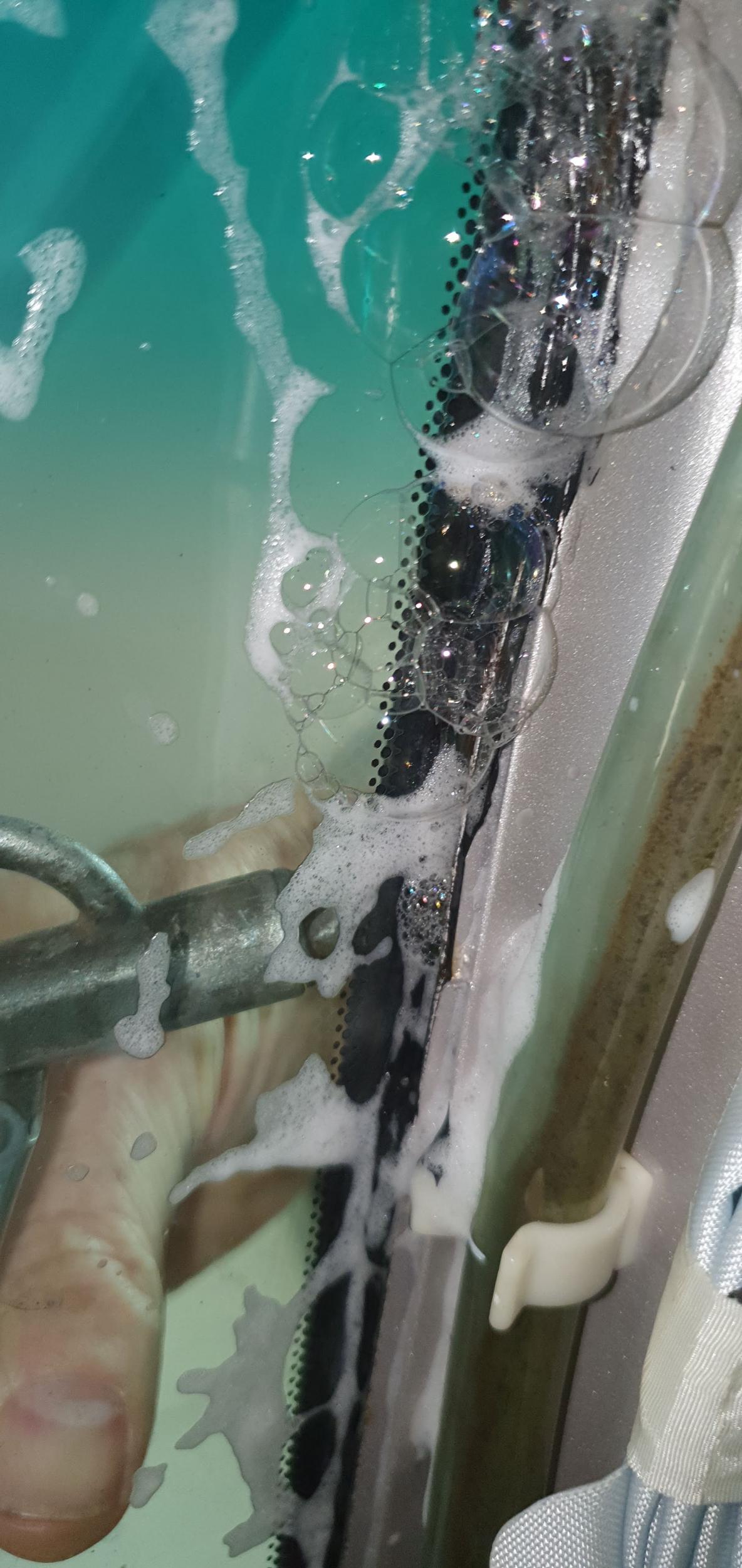

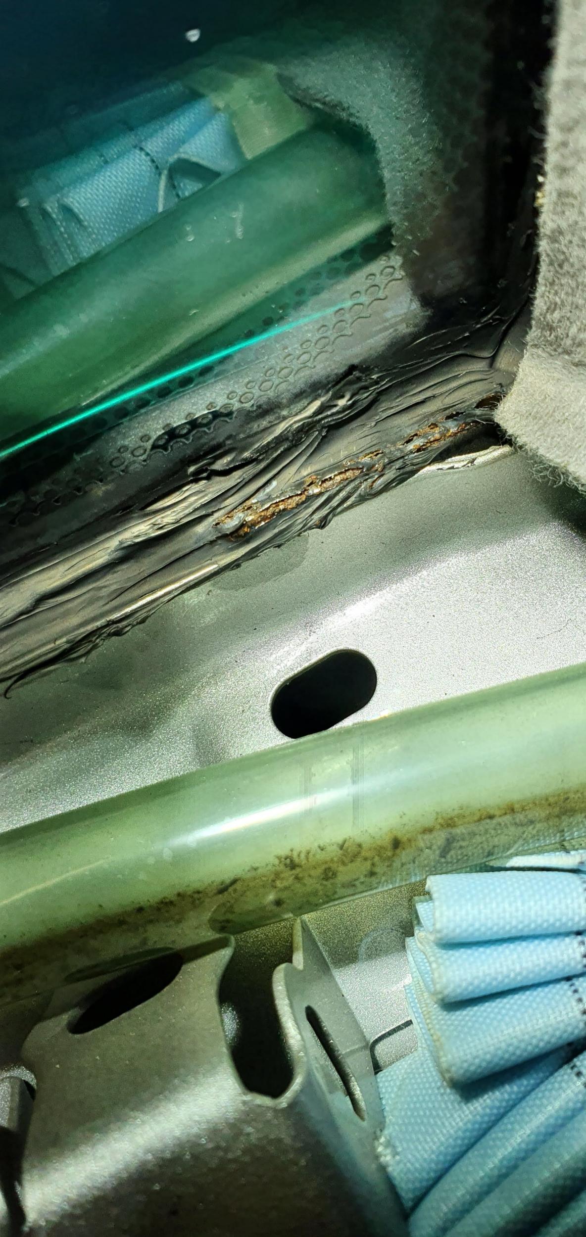

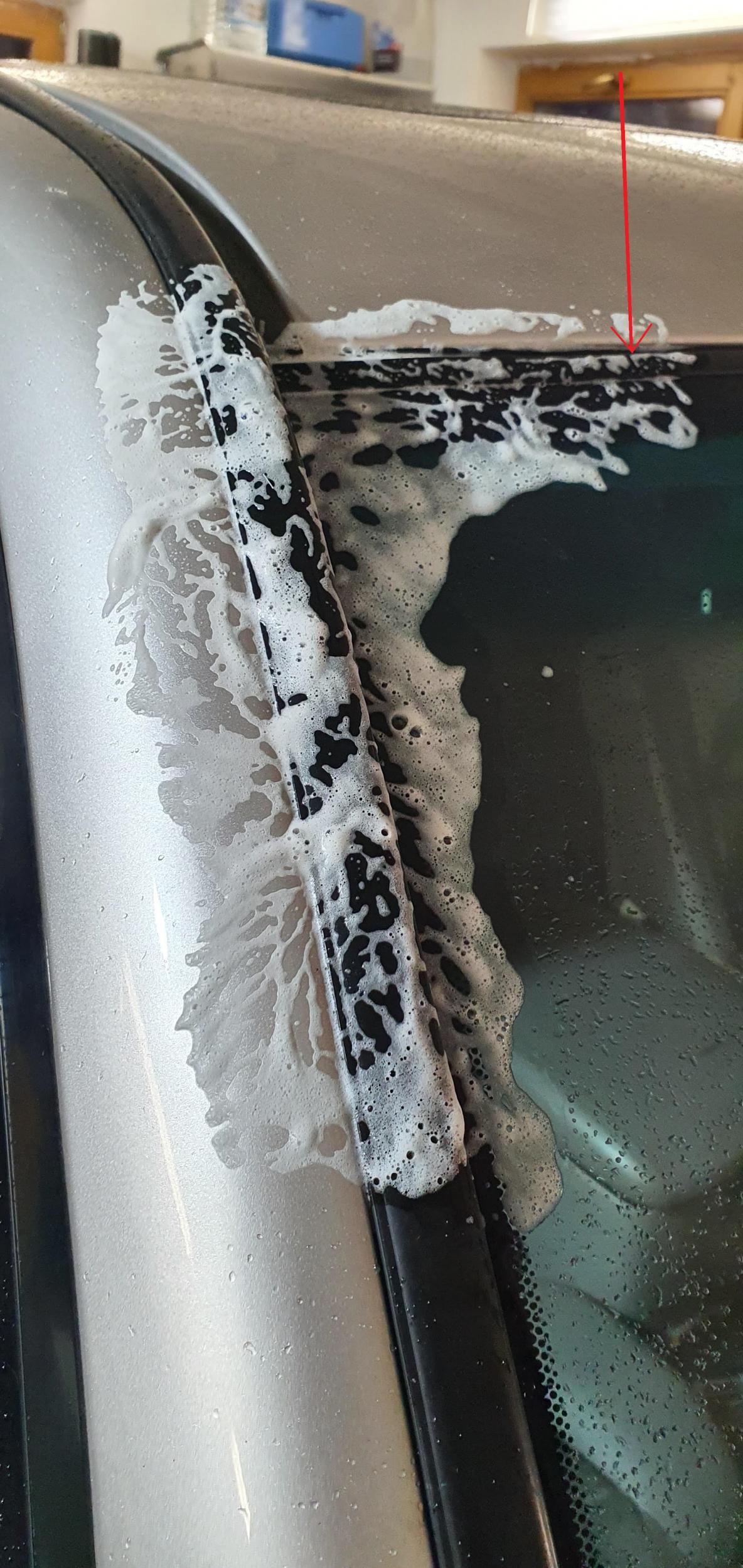

    Всем добрый день!
    Я разобрался с проблемой сегодня.
    окно около 10 см в длину одржавчиное...одклеенное, со стороны водителя такая же проблема длиной около 1 см.
    что бы ты посоветовал сделать пожалуйста?
    1 / набить силикон (воск для скрытых полостей) под резину снаружи
    2 / одклепать планку, очистить, заклеить оконным клеем
    3 / заказать в сервис, чтобы оклеить все окно
    большое спасибо!
    Прошу прощения за плохой русский но я твердо верю, что вы поняли што я написал.

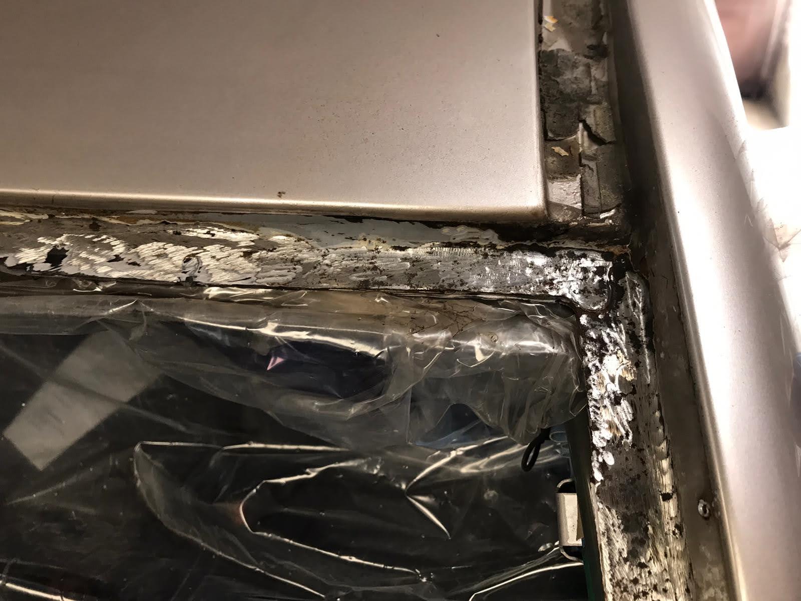

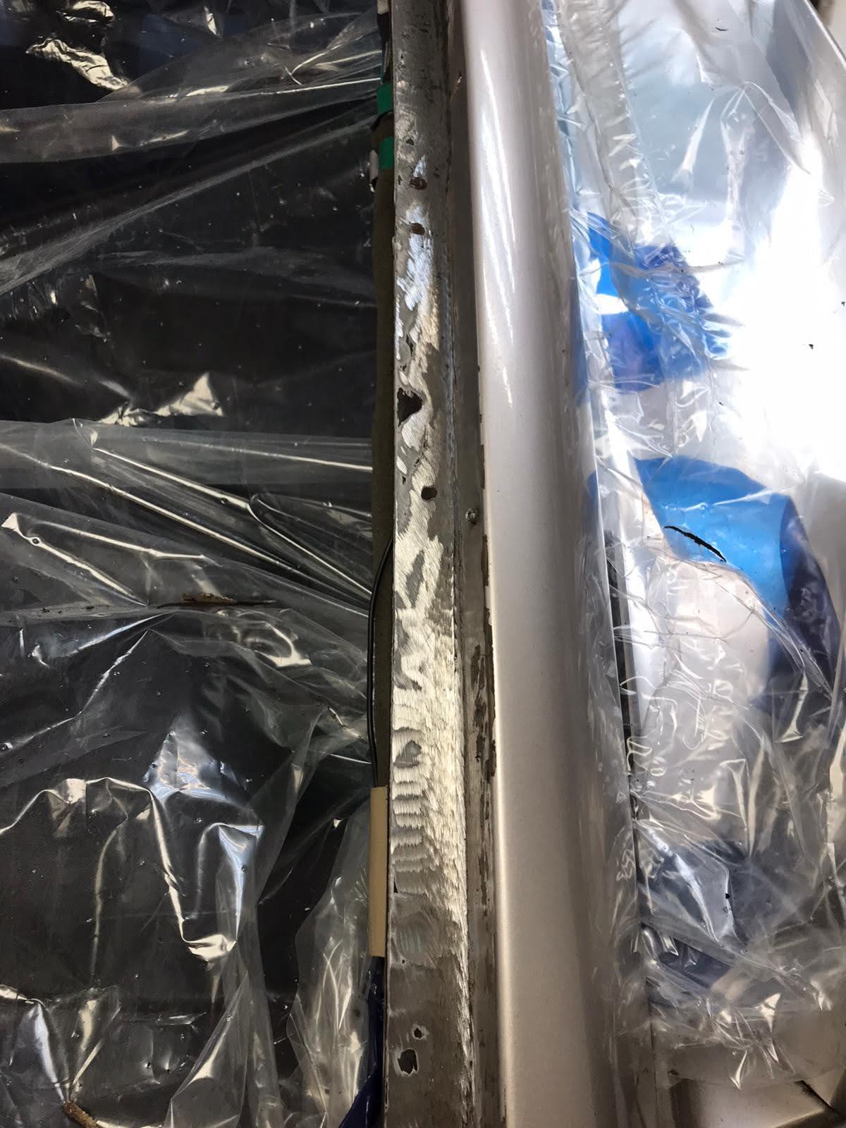

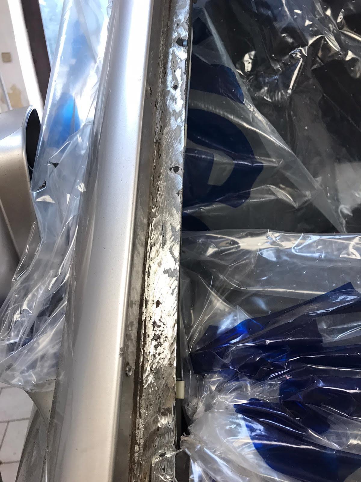

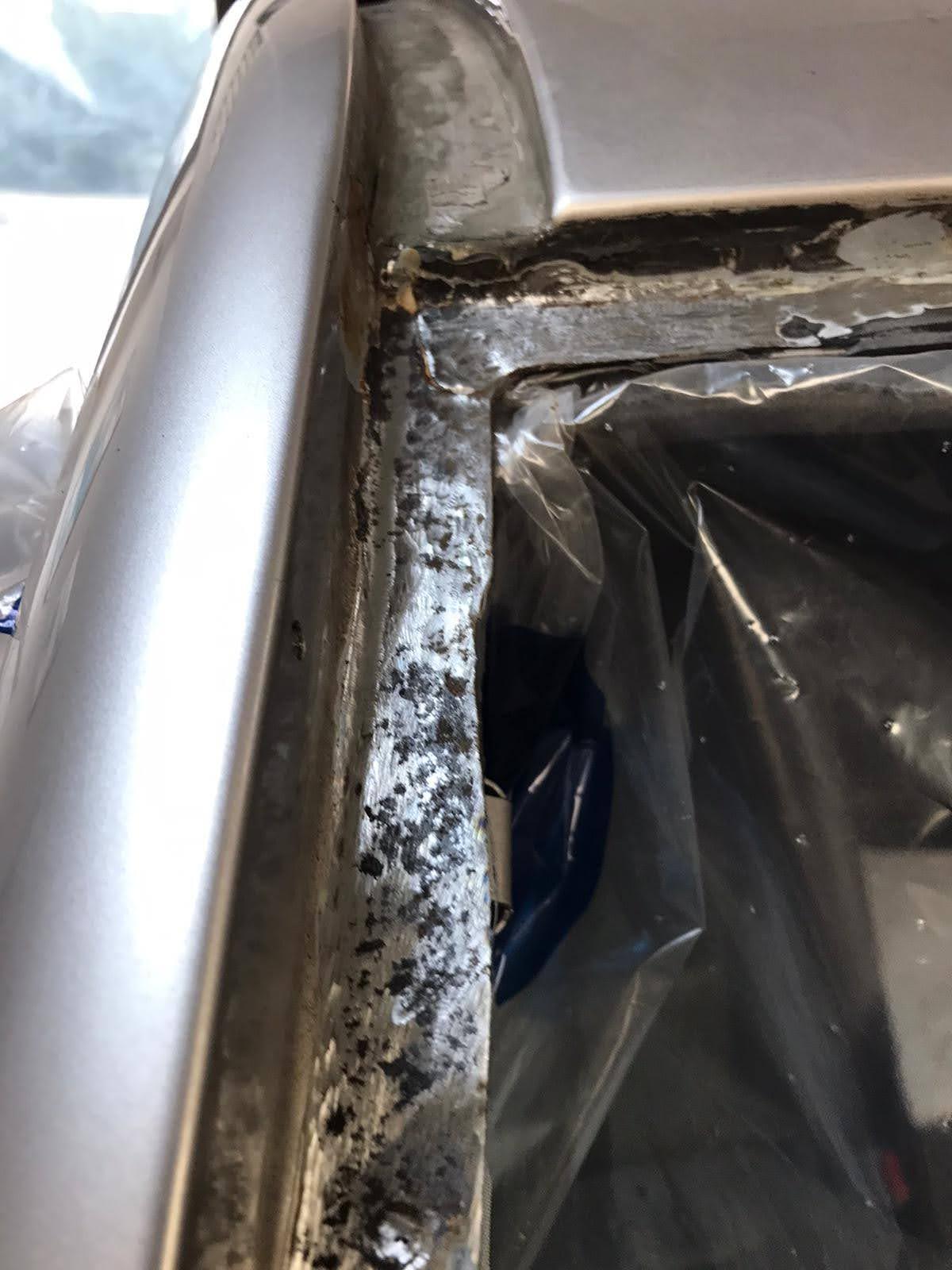

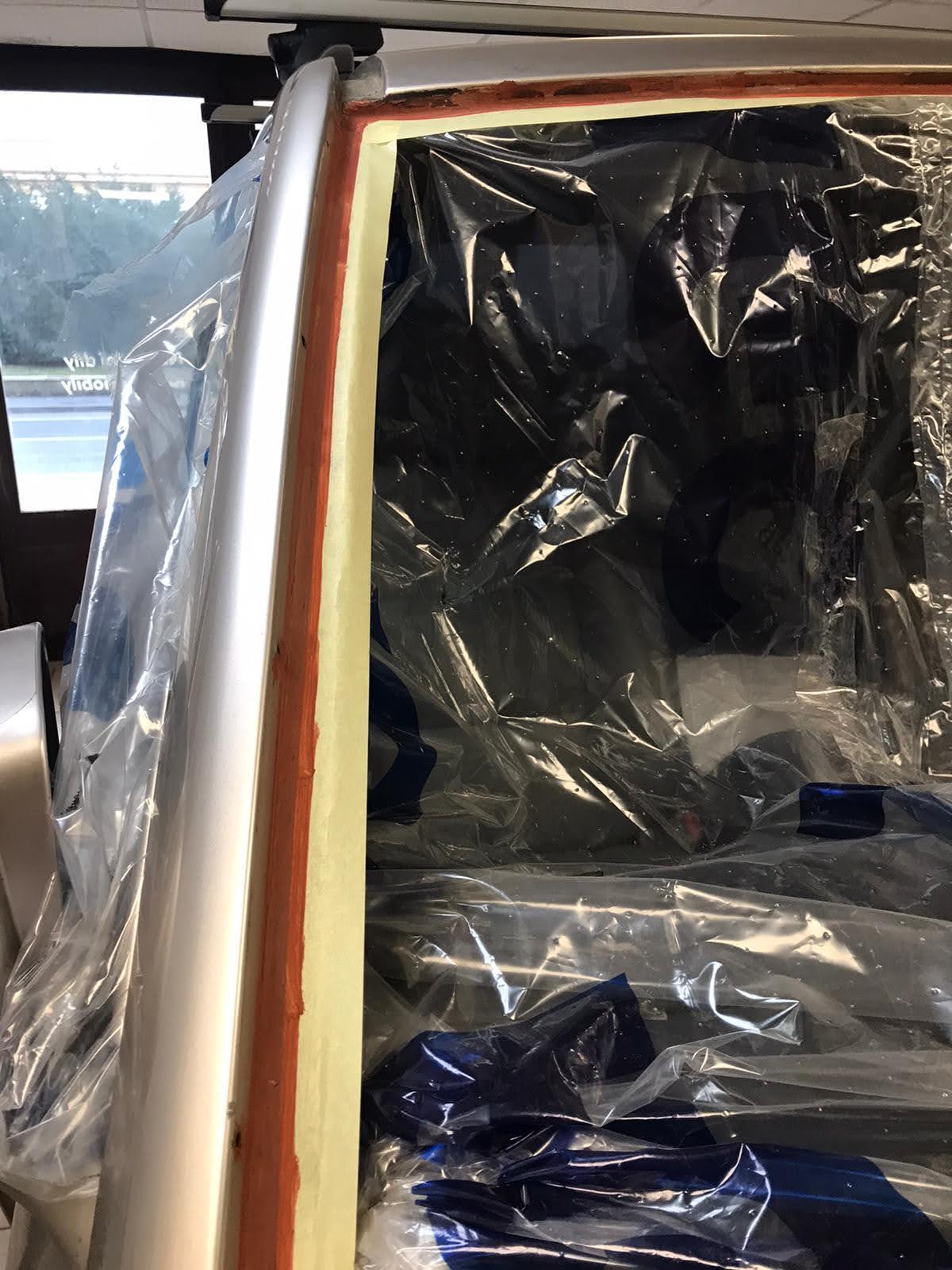

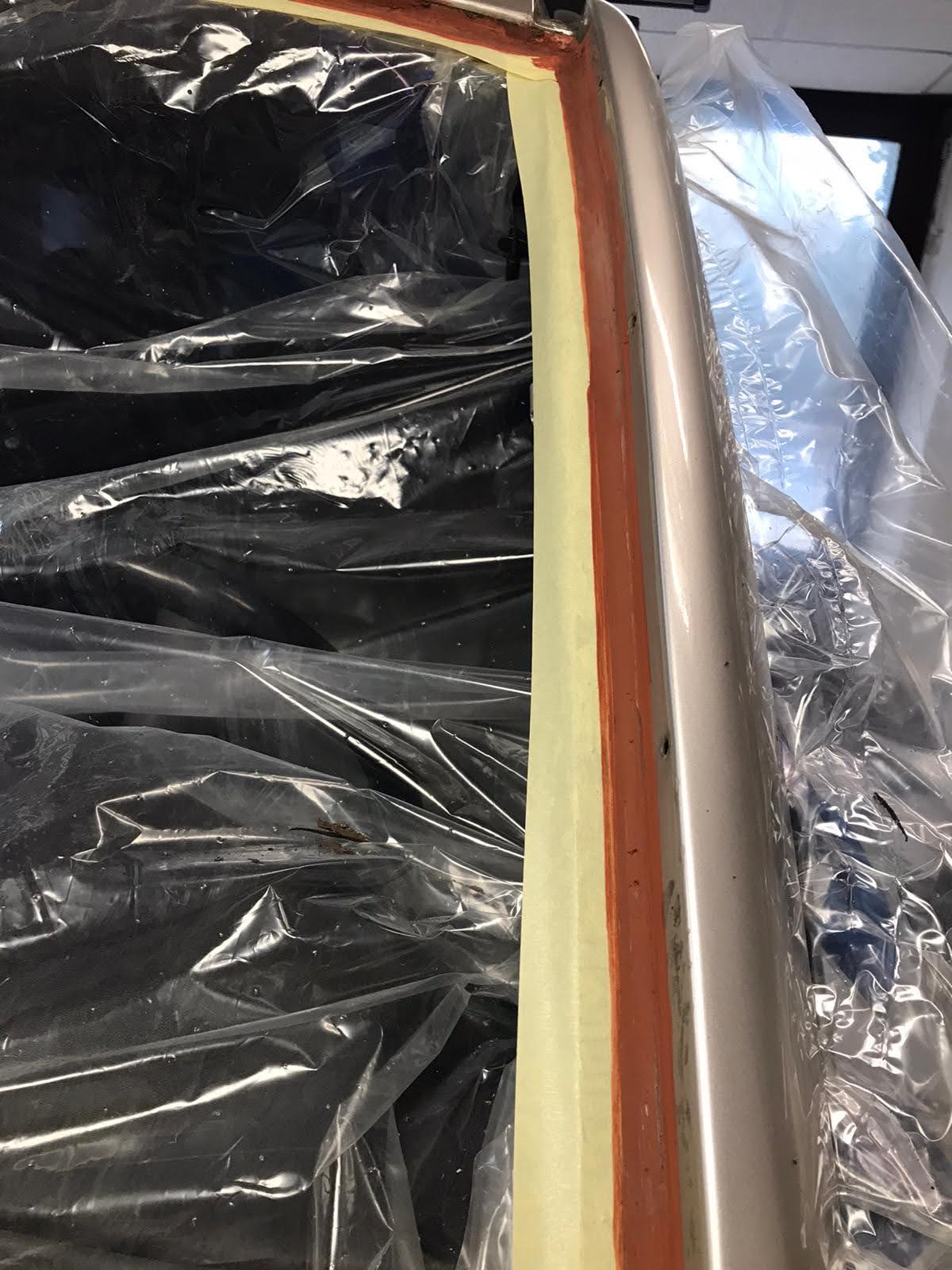

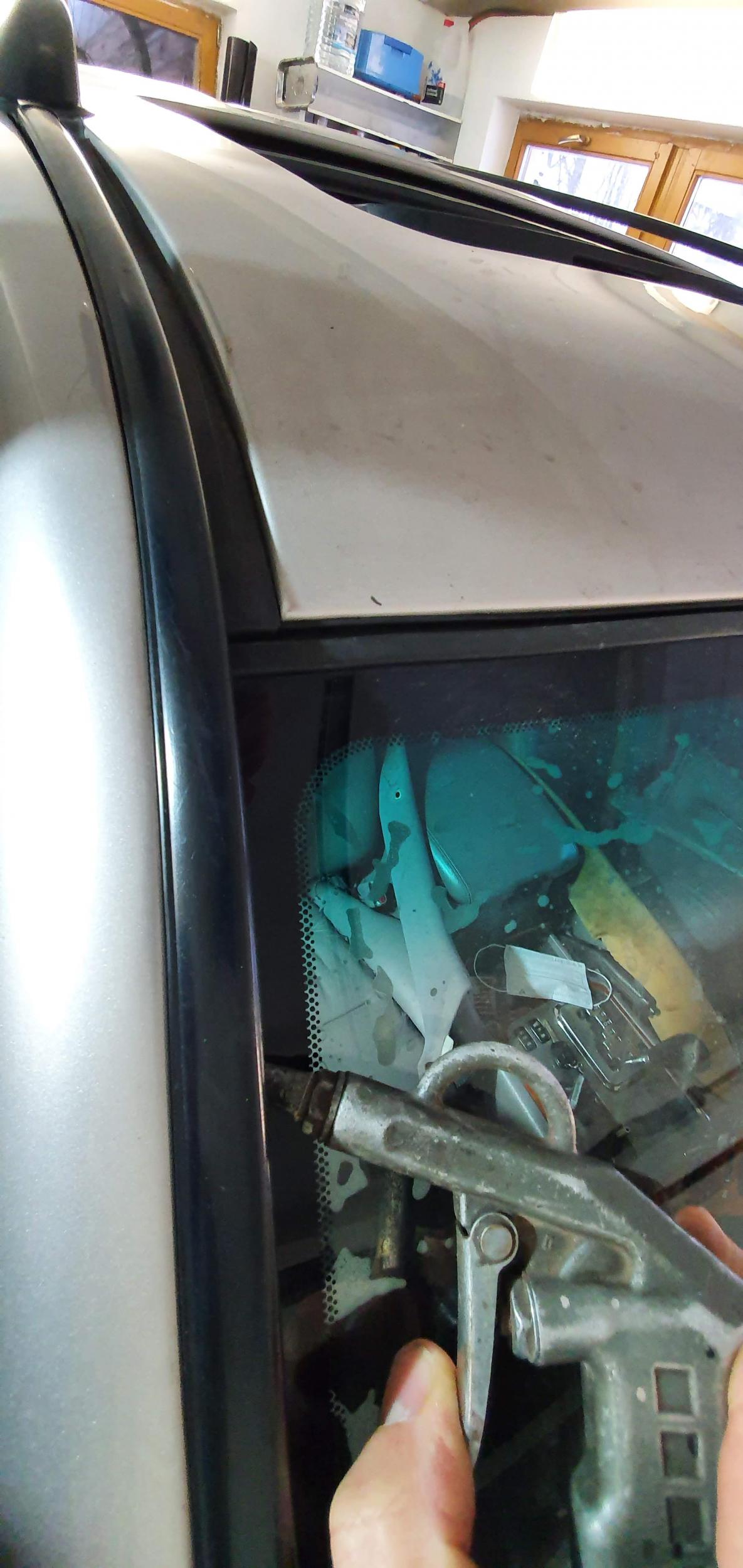

    • Откуда: Чехия
    • Машина: LC100, 1HD FTE
    Всем добрый день!
    вот несколько фотографий с мероприятия
    стекло было более ржавым, чем казалось
    Я купил новое стекло, на старом стекле было много мелких ран от камней.
    положительный побочный эффект-ветер не свистит !!!
