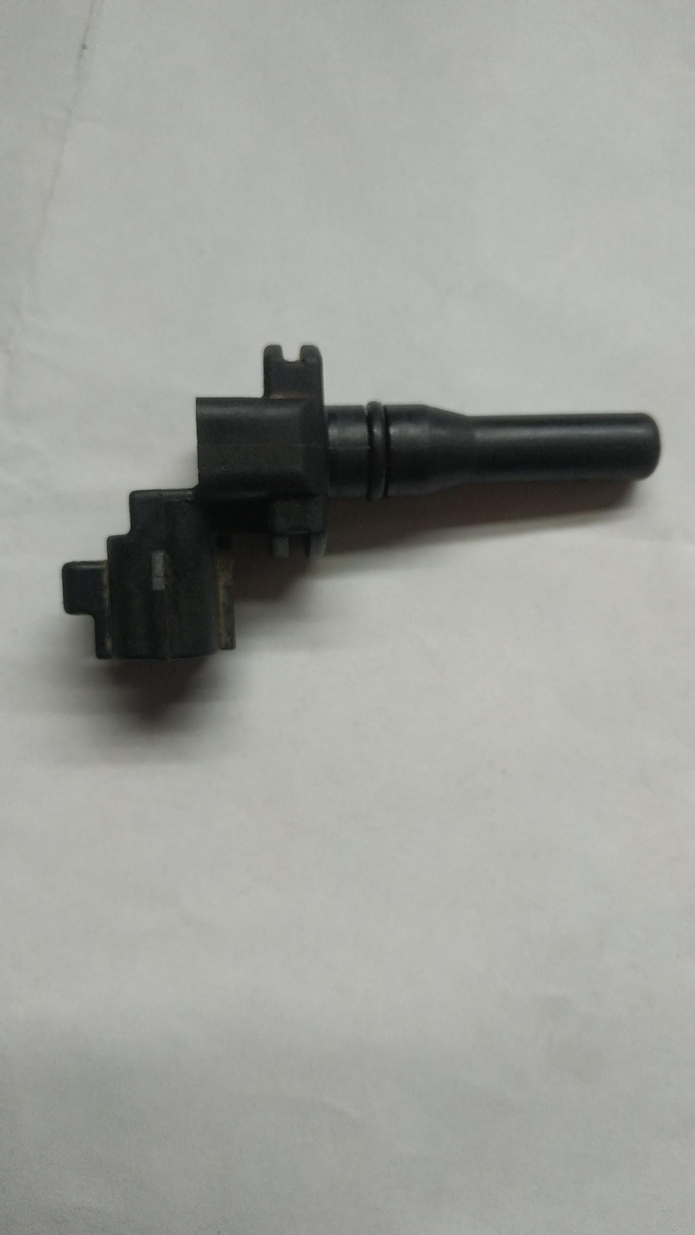

Surf761 0 Откуда: Ростов-на-Дону Машина: Toyota Hilux surf 130 #245 Опубликовано: 31 января 2021 08.01.2021 в 03:45, kevin102 сказал: Toyota 89413-32010 Датчик частоты вращения акпп У меня не такой, а свой не могу номер найти, подскажите плиз Вверх Поделиться сообщением Ссылка на сообщение Поделиться на других сайтах
kevin102 23 Откуда: уфа россия Машина: лендкрузер80 #246 Опубликовано: 1 февраля 2021 9 часов назад, Surf761 сказал: У меня не такой, а свой не могу номер найти, подскажите плиз 89411-35010 Но на всякий вин, фрейм напишите Вверх Поделиться сообщением Ссылка на сообщение Поделиться на других сайтах
Surf761 0 Откуда: Ростов-на-Дону Машина: Toyota Hilux surf 130 #247 Опубликовано: 1 февраля 2021 5 часов назад, kevin102 сказал: 89411-35010 Но на всякий вин, фрейм напишите Вот табличка от него Вверх Поделиться сообщением Ссылка на сообщение Поделиться на других сайтах
kevin102 23 Откуда: уфа россия Машина: лендкрузер80 #248 Опубликовано: 1 февраля 2021 5 часов назад, Surf761 сказал: Вот табличка от него 1 Вверх Поделиться сообщением Ссылка на сообщение Поделиться на других сайтах
