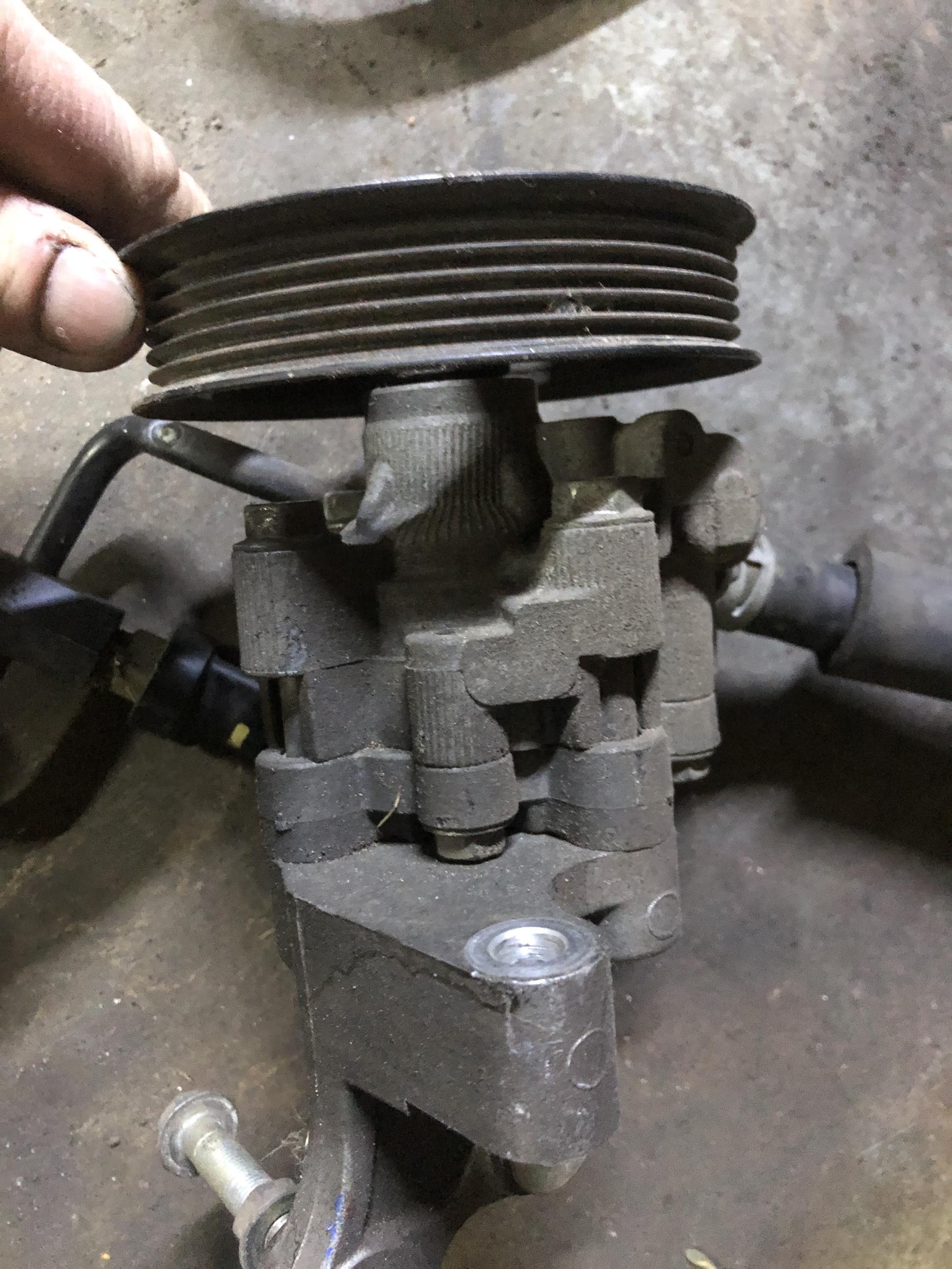

    Нужен совет , гидроруль трейл гир , прототип на uz , справится штатный насос не помрёт ? И есть насосы 1uz и 3 uz шкивы разные диаметр и форма насоса ?
    Еще номер фильтра подсказать бы
