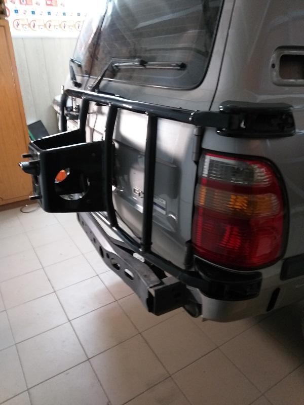

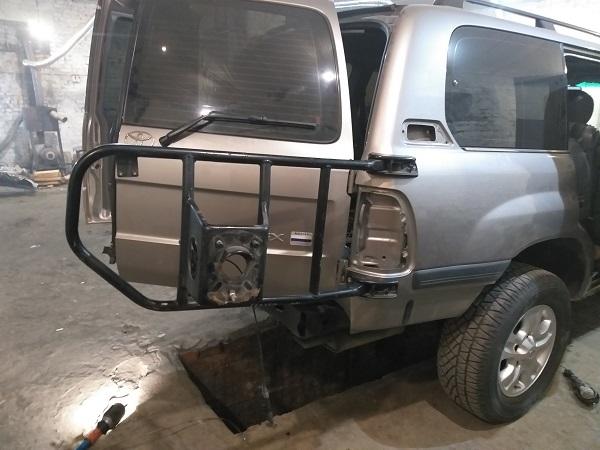

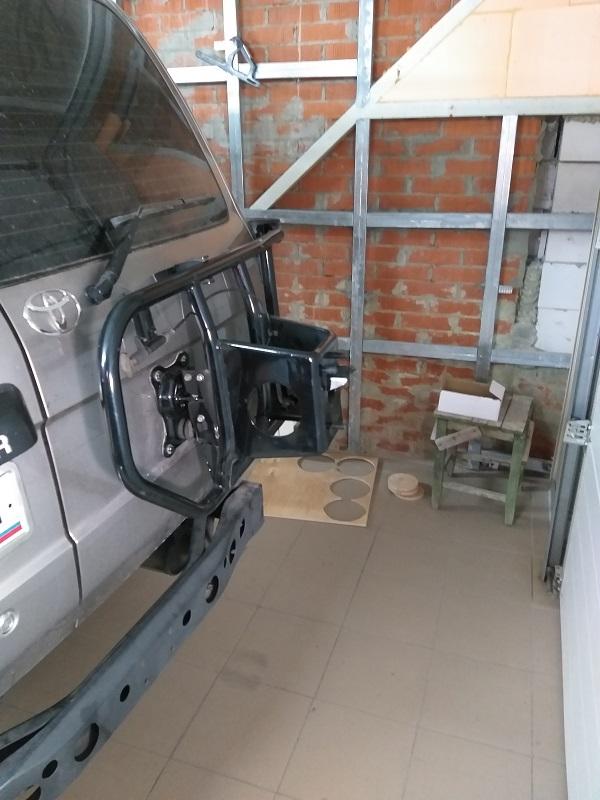

    Приколхозил себе на 105 калитку от праворульного собрата.

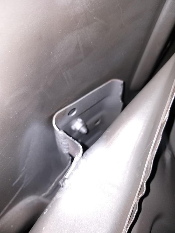

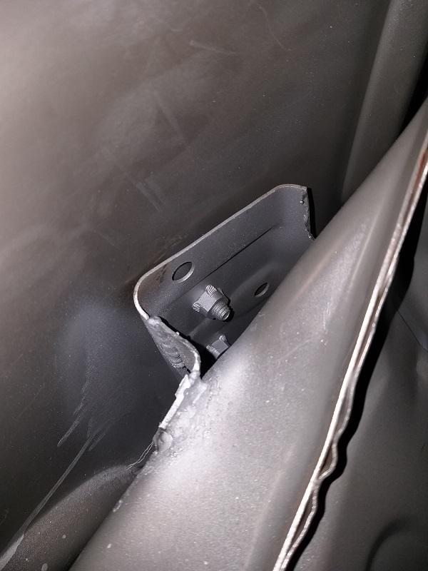

    По возможности, разместите фото внутреннего усилителя.

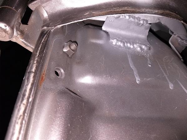

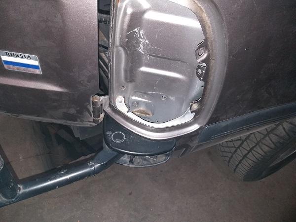

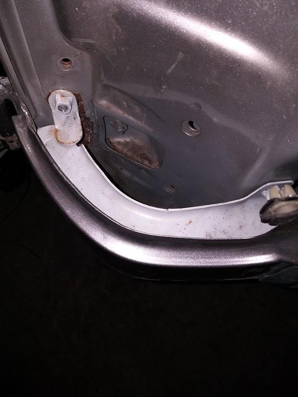

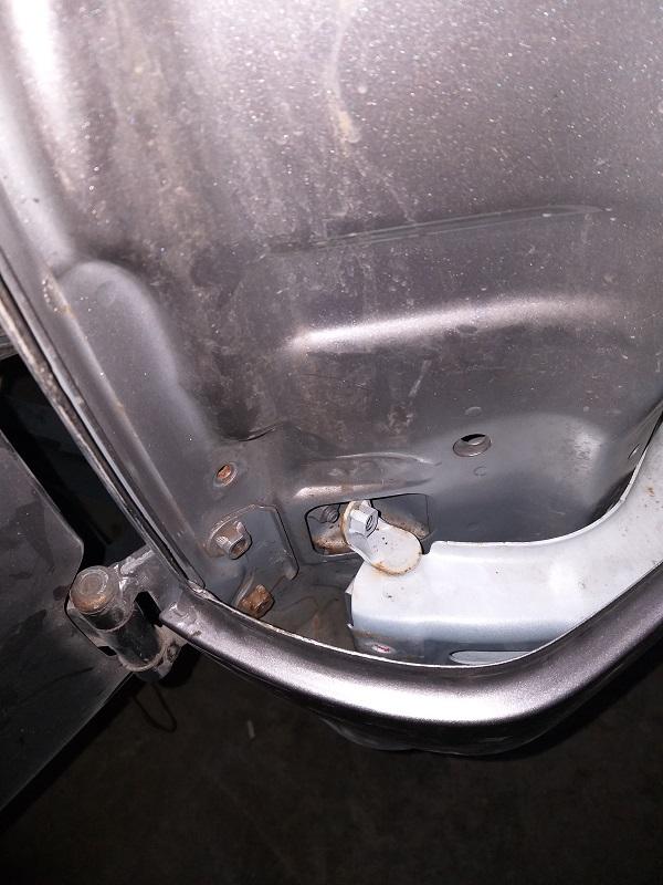

    • Откуда: Алексеевка
    • Машина: Тойота Ленд Крузер 105
    Нижний
    Верхний
    • Откуда: Люберцы
    • Машина: TLC 105
    Спасибо.

    Может есть фото усилителей в двери?
    П.С. Родная 105-шная калитка открывается вместе с дверью.
    • Откуда: Воронеж-Москва
    • Машина: TLC100VX бывший танк
    Нижний усилитель штатный.
    Верхний "самопал"? Там фотки очень не информативные...
    Или верхний тоже штатный?
    Предстоит эта же работа. Нижний усилитель/закладную купил, а как сделано в штате (или как сделать нештатно) верхнее крепление - собираю любую информацию.
    Верхний тоже штатный, просто края пришлось подрезать-не входил. И в оригинале он также приварен к стойке.
    • Откуда: Ставрополь
    • Машина: ТЛК-105
    Усилитель верхний совсем не простой формы. Изготовить самому непросто.Себе заказывал тут в " Барахолке" у Олега800.
