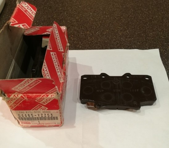

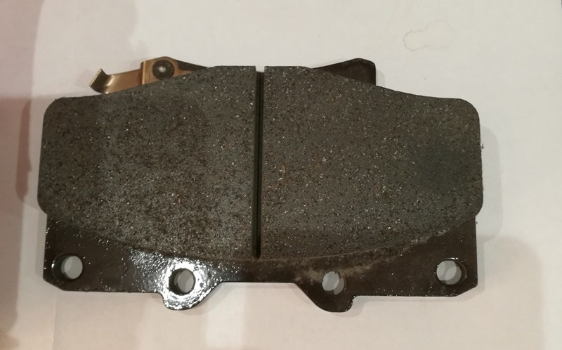

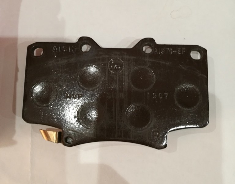

    на Экзисте купил тормозные колодки оригинал 2660 руб на 80-ку. в коробке оказались AISIN. Подскажите это правильные колодки или подделка?
    • Откуда: Нижневартовск -----> Ленинград
    • Машина: Пешком
    Не знаю как щас, но раньше в оригинальных колодках Toyota лежали Sumitomo аля Advics, еще видел Nibk, шли с противоскрипными пластинами!
    Aisin это Toyota дочерняя компания, только вот Экзист хз что) столько раз поставляли не пойми что!
    Изменено пользователем Peak
    • Откуда: Ростовская область
    • Машина: TLC80 GX, 1HZ, 2", 33''
    Сегодня поменял колодки, там стояли такие же AISIN, только зеленого цвета, других отличий не нашел.

    В 18.09.2018 в 17:53, Mercaptane сказал:
    кстати AISIN прошел 59,000 км
    Примерно тоже самое и у меня, только адвикс на родных дисках.
    Адвикс=айсин вроде.

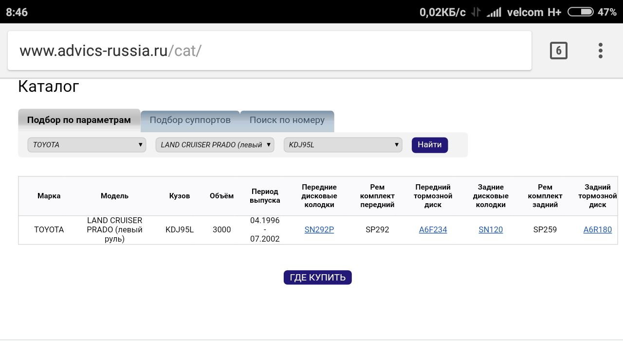

    Прошу прощения, но advics совсем не aisin. На базаре лежат конечно Asian и Doebas, но вопрос в соотношении цена - качество. Если Ваше чудо ходит 60 тысяч против моих 15 , мне было бы интересно опробовать установить их на моё авто, при условии что они примерно раза в два дороже, но все же есть в этом экономический смысл. А так Вы говорите об одних колодках, а показываете другие номера.
    Advics  хорошие колодки. Но больше 20 они не ходят в моих условиях. Хотя эффективность от износа не меняется.
    А aisin в каталогах не нашлись. Почему и прошу номер.

    15 часов назад, miketk сказал:
    http://www.brakepads.ru/brand/tormoznie-kolodki-advics
    И именно адвикс у меня лежал в оригинале.
    На базаре не покупаю их, заказываю у проверенного поставщика "сие чудо")
    Мои условия - 80город/20бездор, лес, поля.
    И вроде как аисин если и есть колодки, то пакуют туда именно адвикс. Т.к. именно колодки Тойоте делает их подразделение аадвикс, а не айсин. Айсин делает другие компоненты. Как то так.)
