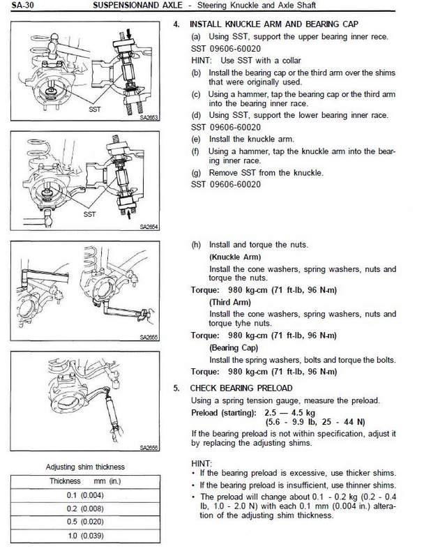

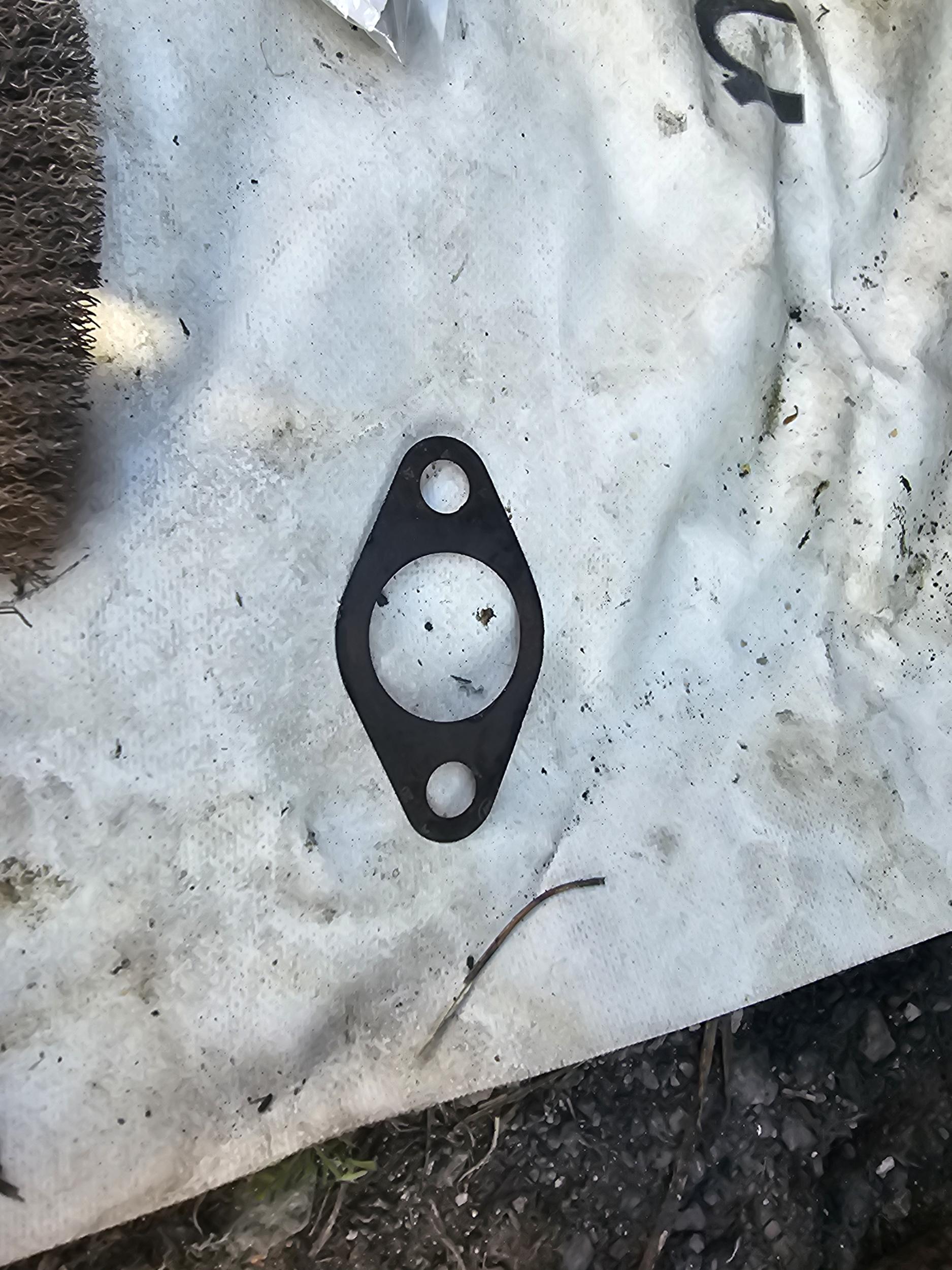

    • Машина: TLC105
    Подскажите. Поменял шкворневые подшипники в правом кулаке Тлк 105, меряю бытовым безменом - на 2 кг начинает двигаться. Снимаю верхнюю крышку, достаю единственную регулировочных шайбу, 0.2 мм. (я правильно понимаю, что это она?), ставлю крышку без шайбы, затягиваю моментом в 96 Нм, получаю усилие страгивания примерно в 3 кг. Это нормально без шайбы все собрать? Или я что-то не так сделал?

    • Машина: Cruiser 80 3fe
    можно и без шайбы.

    • Откуда: Ярославль
    15 минут назад, MaloySerg сказал:
    Можно как угодно собирать, если нет люфта и попадаешь в допуск по книжке.
    Нет. Их несколько типоразмеров. Можно комбинировать для достижения заданного натяга.

    • Машина: TLC105
    Ещё вопрос: где-то наталкивался, что регулировка делается в заводской смазке (или консерванте). Если я подшипники забил смазкой, собрал и меряю - это действительно может на результат такое влияние оказать?
    2 часа назад, WAR сказал:
    https://toyota-general.epc-data.com/land_cruiser/hzj105l/8834/chassis/4802/43233/
    У меня шайба 0.2 мм. Меньше, насколько я знаю, только 0.1. Если я без шайбы кое как в 3 кг попадаю, полагаю, что шайба на 0.1 вряд-ли меня спасет
    • Откуда: Ярославль
    12 минут назад, MaloySerg сказал:
    Нет.
    17 минут назад, MaloySerg сказал:
    Замечательный натяг. Радуйтесь.)
