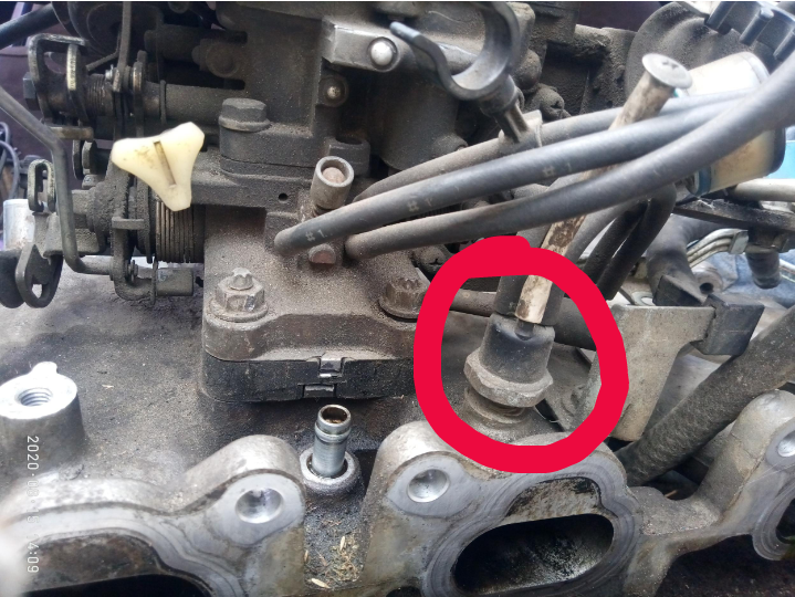

    Приветствую форумчан. На коллекторе стоят два "датчика" от которых идут трубочки к приводам, по подкапотной табличке это газ-фильтр. Фото одного ниже. Вопрос в следующем, это обычные фильтра и они всегда работают, а именно пропускают через себя разряжения воздуха, или это все же датчики и как то зависят от температуры? Нет ли такого что они открываются только когда мотор чуть прогреется?
