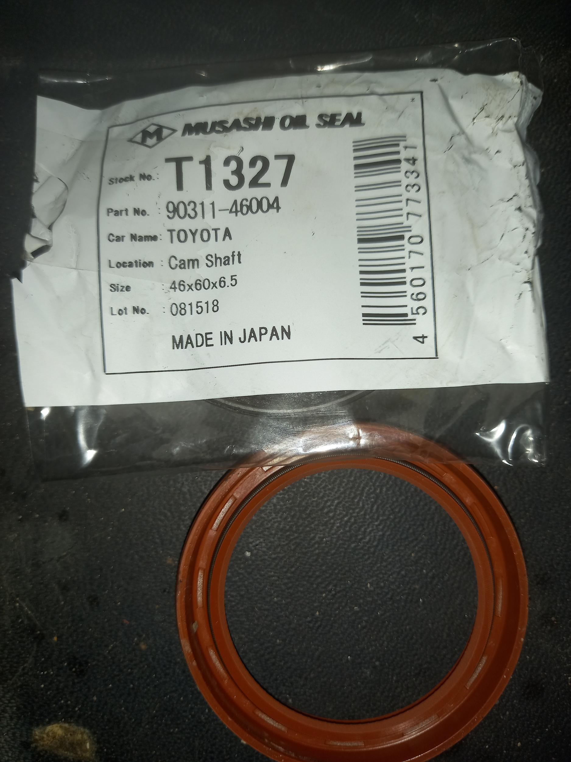

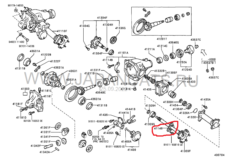

Всем здравствовать! Пришел кирдык переднему редуктору. При разборе левой полуоси, после снятия подшипника (на замену), в шайбе подшипника
дифференциала (41148-35010) был обнаружен сальник.
На схеме не обозначен, путем подбора, поставлен сальник "Сальник 46х60х6,5 распредвала Toyota 3SGE VVTI 90311-46004" (по Дрому)".

30.09.2022 в 23:15, serg975 сказал:
Если внимательно посмотреть, то на правой (короткой) полуоси этот сальник имеется. Если дальше смотреть каталог, то можно прочитать что всего на машине используется два таких сальника. То есть на второй (длинной) полуоси такой же сальник и его номер 90311-35018

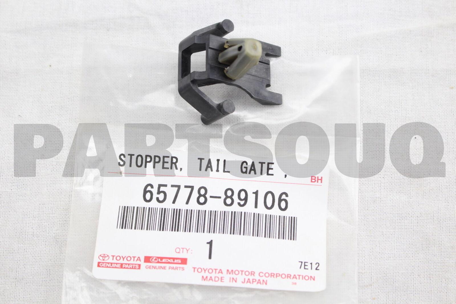

Во, мужики, и я столкнулся со сложностью поиска деталей. )
Не могу найти пластиковые фиксаторы ограничителей открывания заднего борта. Их задача подпирать ограничители когда борт закрыт, а ограничители сложены.
Фиксаторов две пары. Одна на борту, вторая на крыльях на проёме борта.

24 минуты назад, Vs@ сказал:
Вот это?

3 часа назад, victorn сказал:
Вот это?
Спасибо. Парочка таких там, а парочка других вроде. Сегодня гляну. 4 шт. их же.
Тот да не тот. Этот сальник стоит не на полуоси. а под посадочным местом подшипника, между полуосью и чулком. А сальник  90311-35018 на левой полуоси стоит в чулке в месте соединения чулка и корпуса соединительной муфты. И на схеме, сальники присутствуют оба, и справа и слева.
  • Машина: Hilux Surf 1KZ, Toyota Corolla AE91.
Посмотрел внимательнее, все 4 одинаковые. Ещё раз спасибо, заказал, жду. :ok:

30.09.2022 в 21:15, serg975 сказал:
В треугольную крышку залазит сальник, который выпал из развалившегося подшипника. Конструктивно   его там нет, поэтому и в каталоге он не обозначен.
