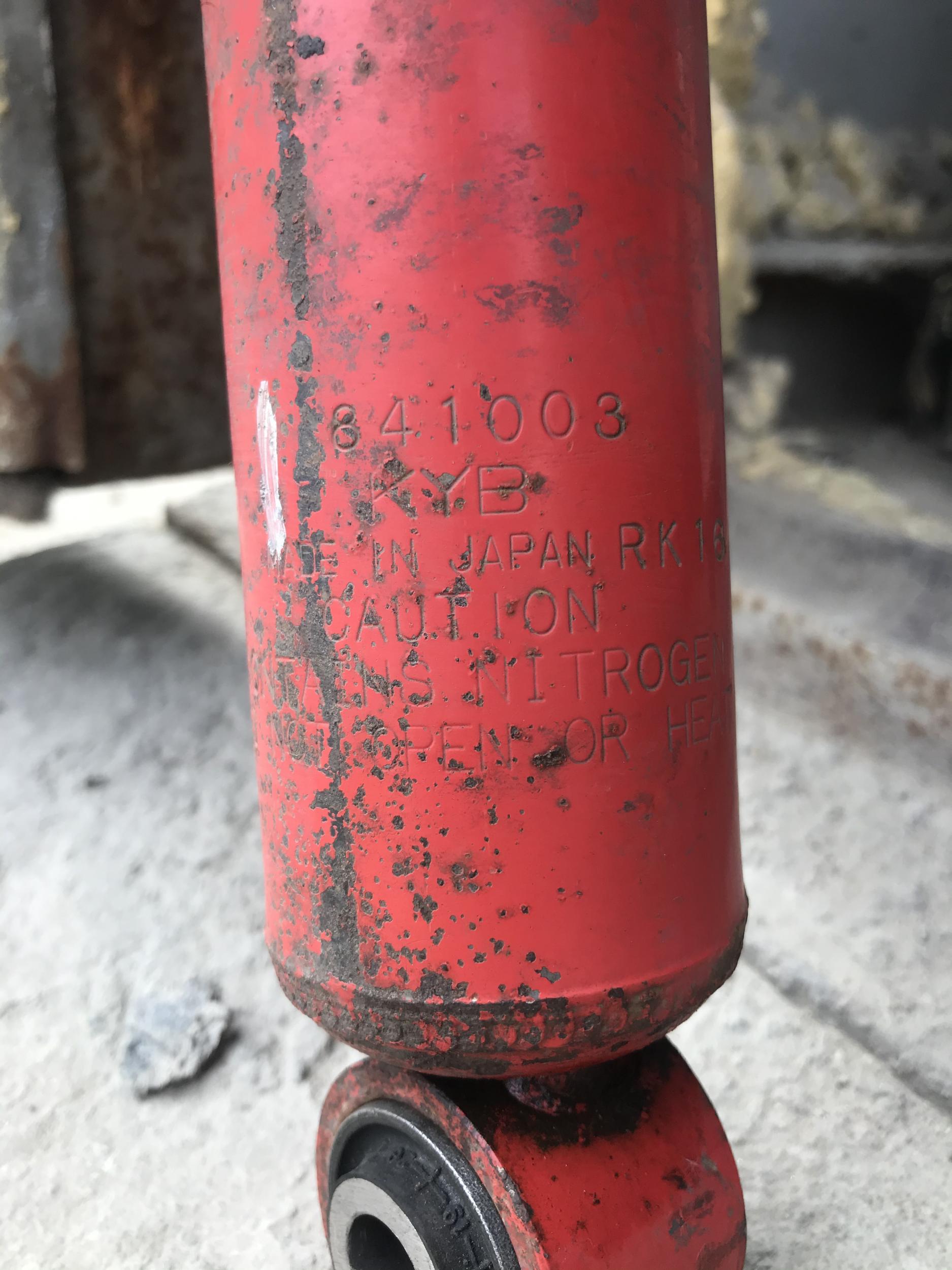

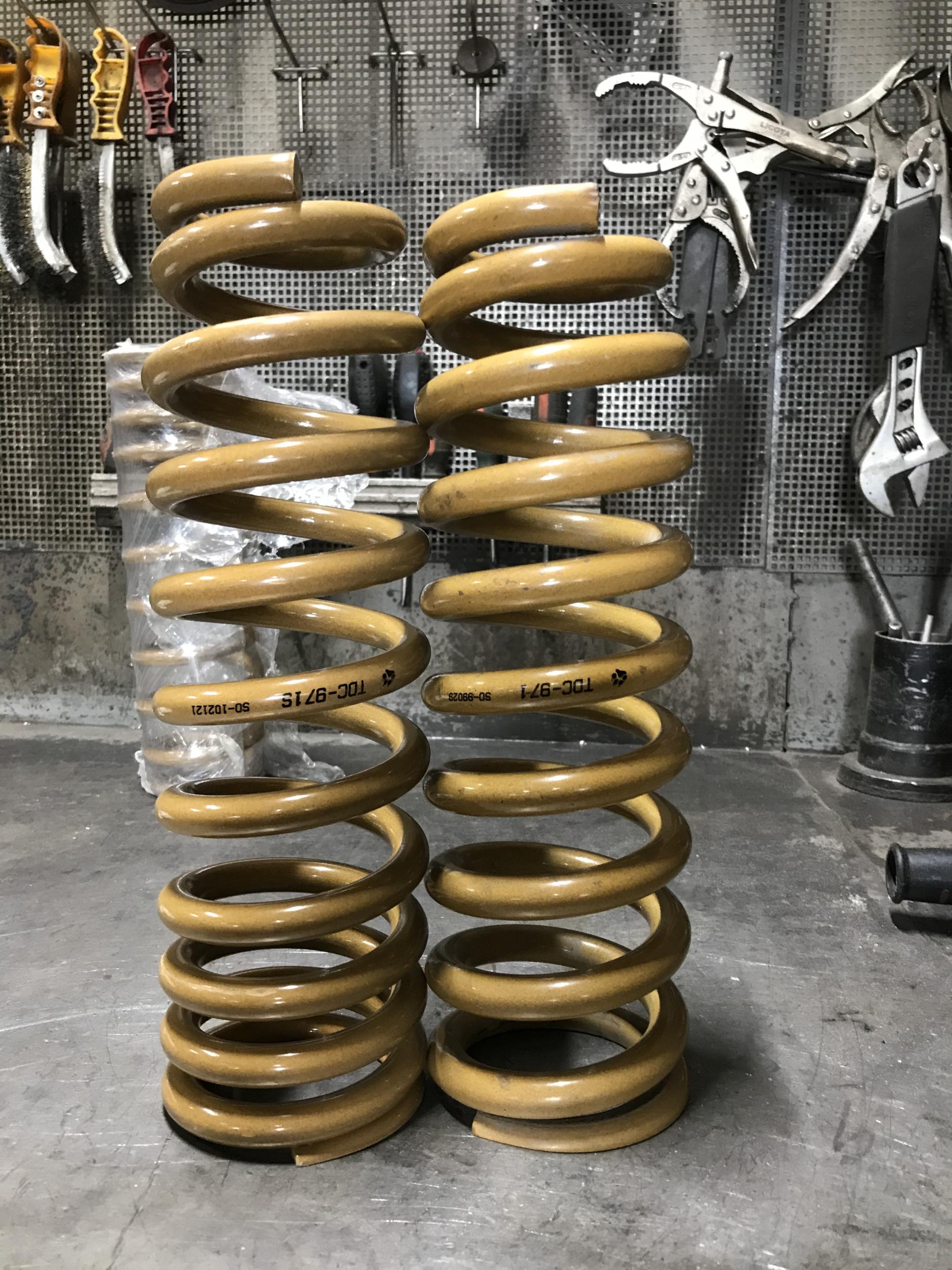

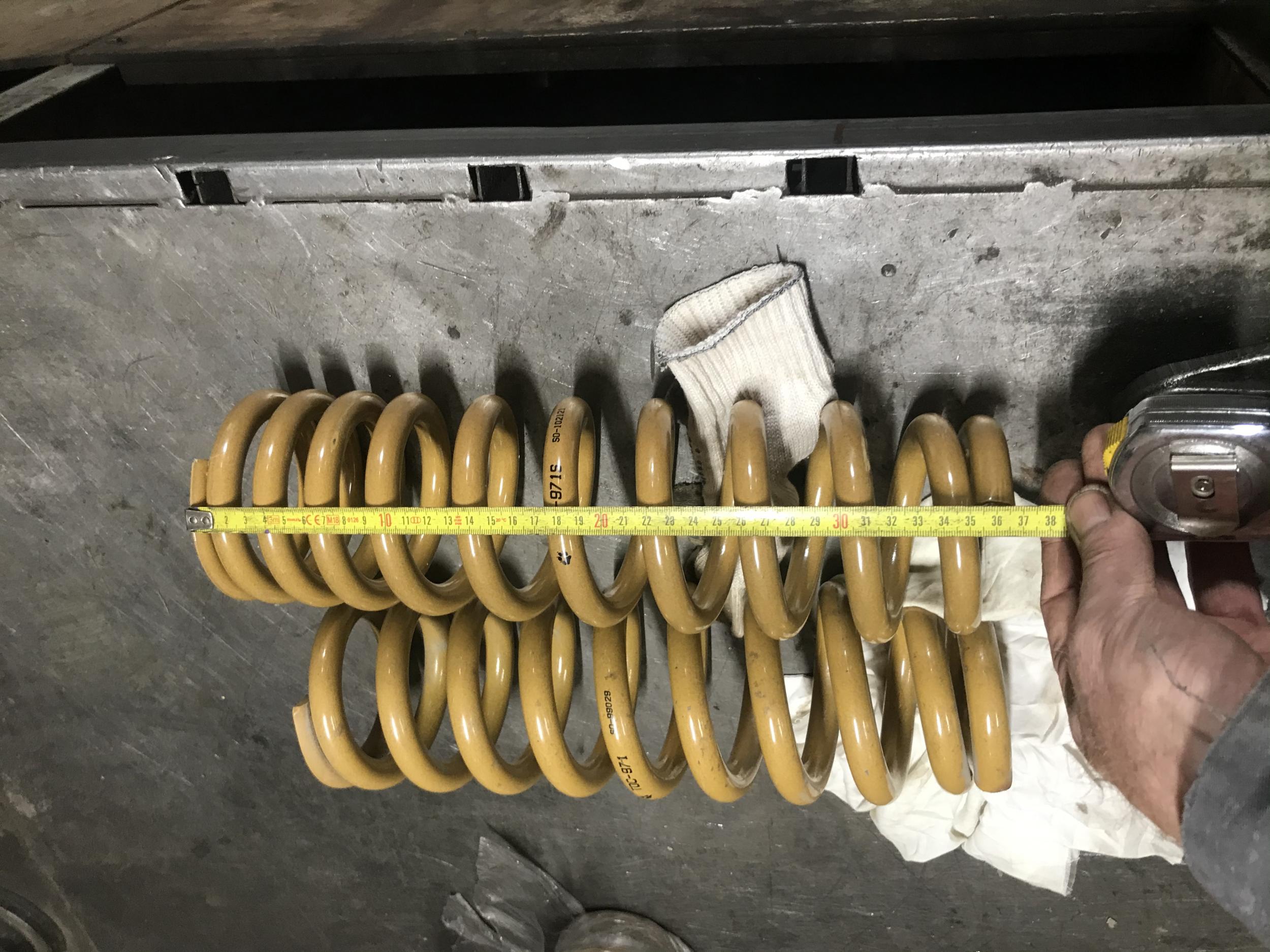

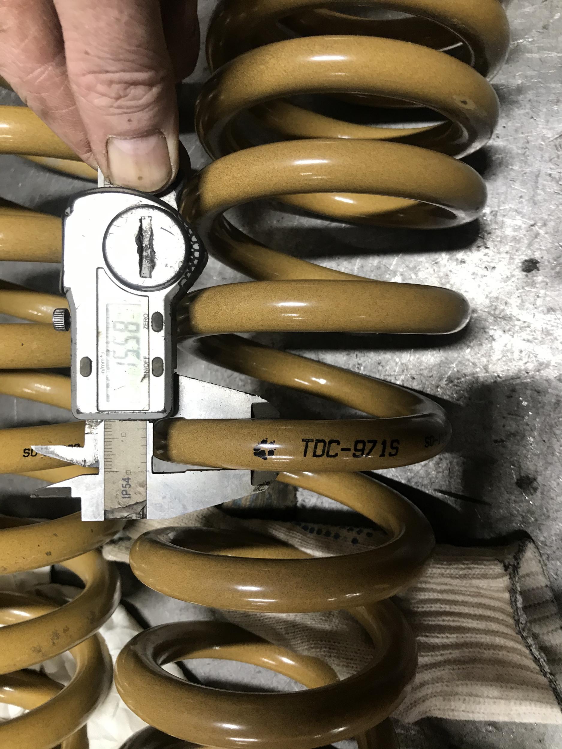

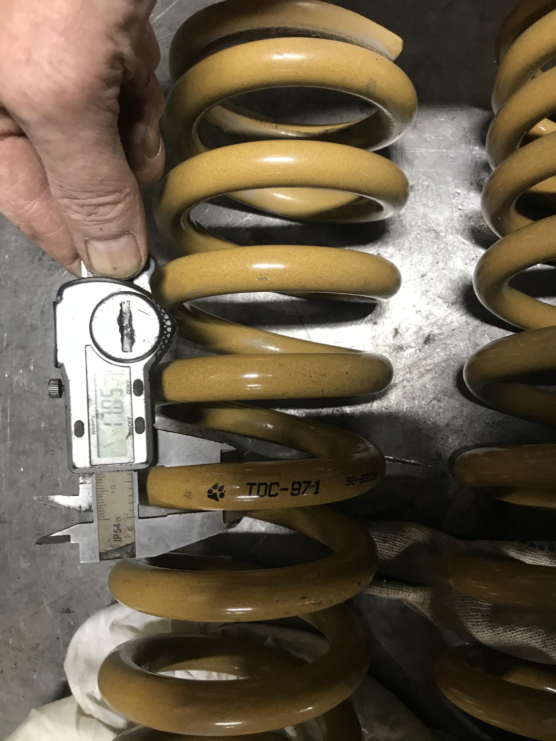

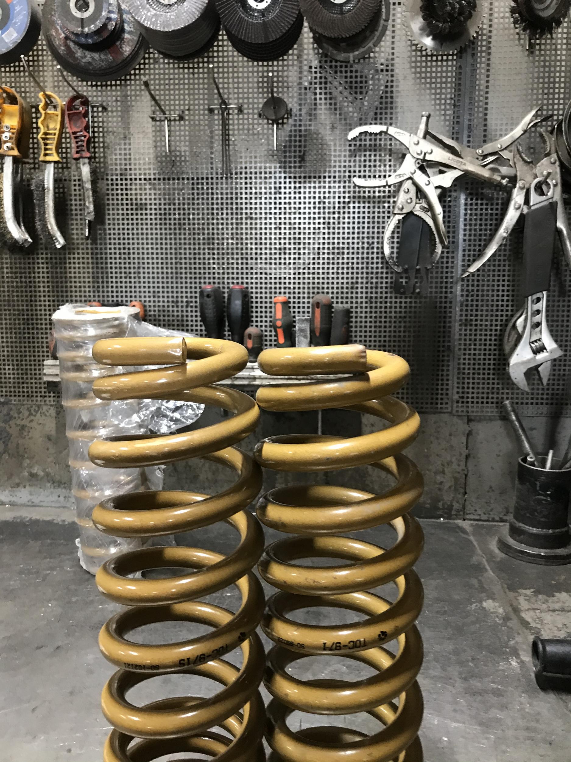

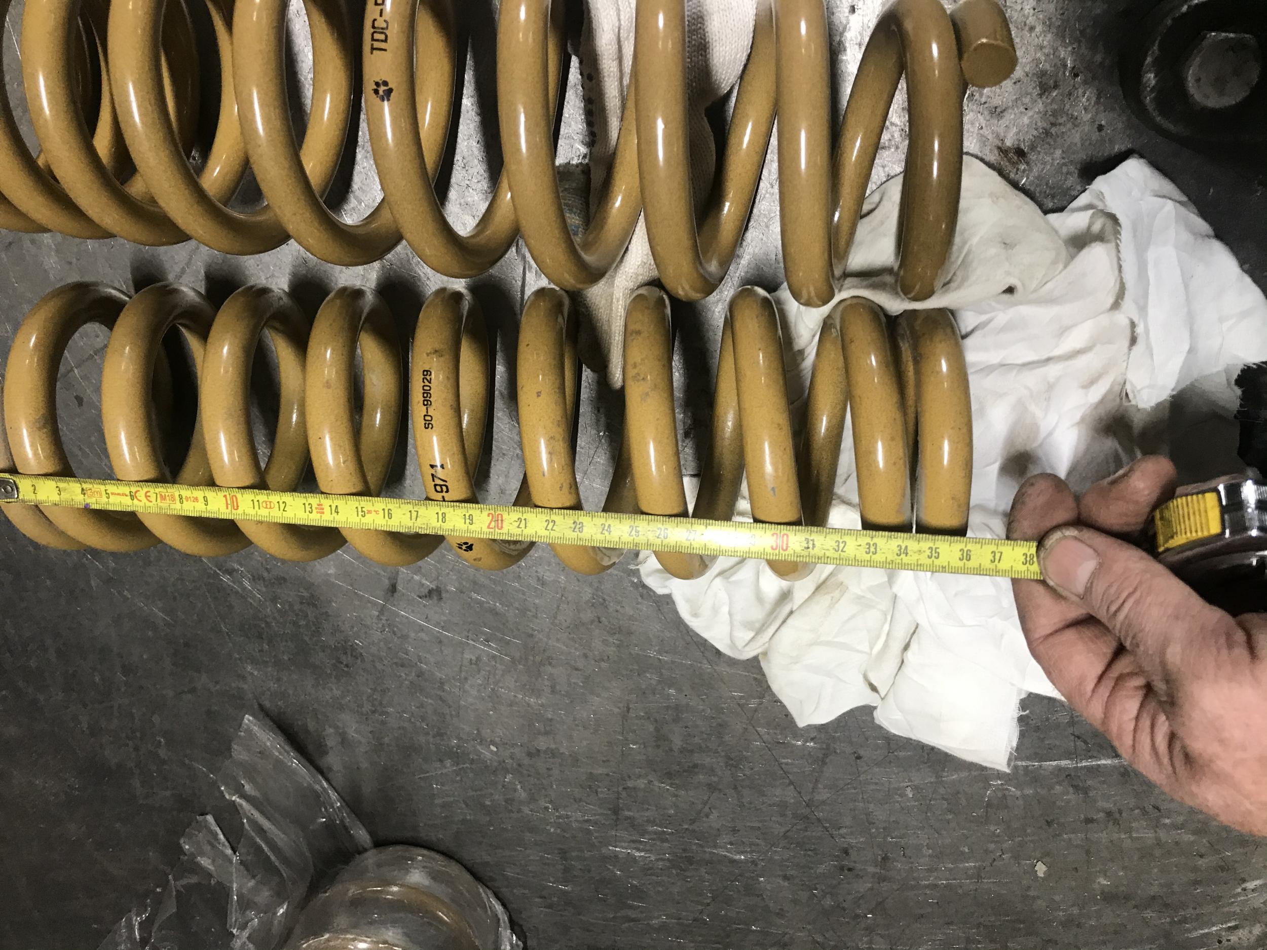

Отчитаюсь! Несколько лет назад поставил на перед каяба скорхед плюс пружины тачдог 971
пробежал до Байкала 10000км Грузия 2 раза ещё 20000км и сдесь по Уралу наверно тоже около 20000км итого примерно 50000км надумал поменять пружинки на 971s они чутка помягче чем 971 вот результатBC81FF92-088D-4E11-9645-710A096B26F9.thumb.jpeg.143f5c1322e03de8be63bfbd701c5b04.jpegэто 971 тачдогE0D8AF89-C5E4-4053-8905-A07ADCEFDE6D.thumb.jpeg.6841177ce524bc4baa913a6ffbffd331.jpegэто тачдог 971 s
AAEF765D-0A51-4029-9973-0CCF4C76B89E.thumb.jpeg.f1bf8e561a264b088ca1638baf19fc33.jpegстойки каяба скорхед живее
всех живых только нижние Сайлент блоки поменял

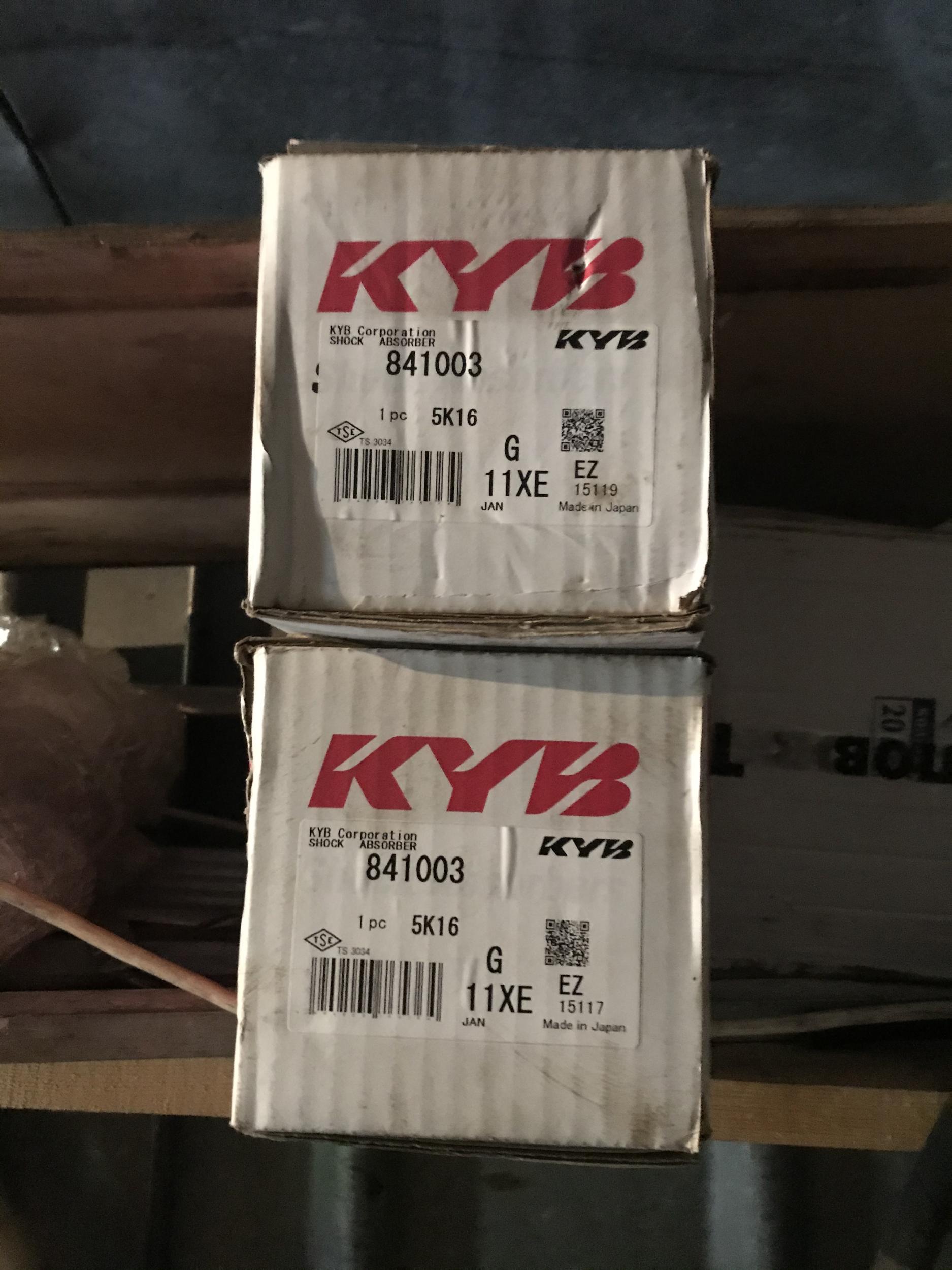

13512CA6-8594-4221-9A22-57CAEDFDA73A.thumb.jpeg.72e0dcd2907d83d6ed89876511323c83.jpegкоробки от каяба скорхед
71F7689D-2A0C-45F9-8803-A5D5EFFEC0FF.thumb.jpeg.ec932743c5d312d78cb0b1efb7b879d0.jpeg0A0F1492-0BE5-4155-A993-97A4DB82AC64.thumb.jpeg.7cb173394cedc9f595a295c0c07c5f8f.jpeg67AB59BD-37C5-4EC7-878A-3D2BE11C1DF7.thumb.jpeg.545e4ad14c211c24e660a9b38d1cad1c.jpeg

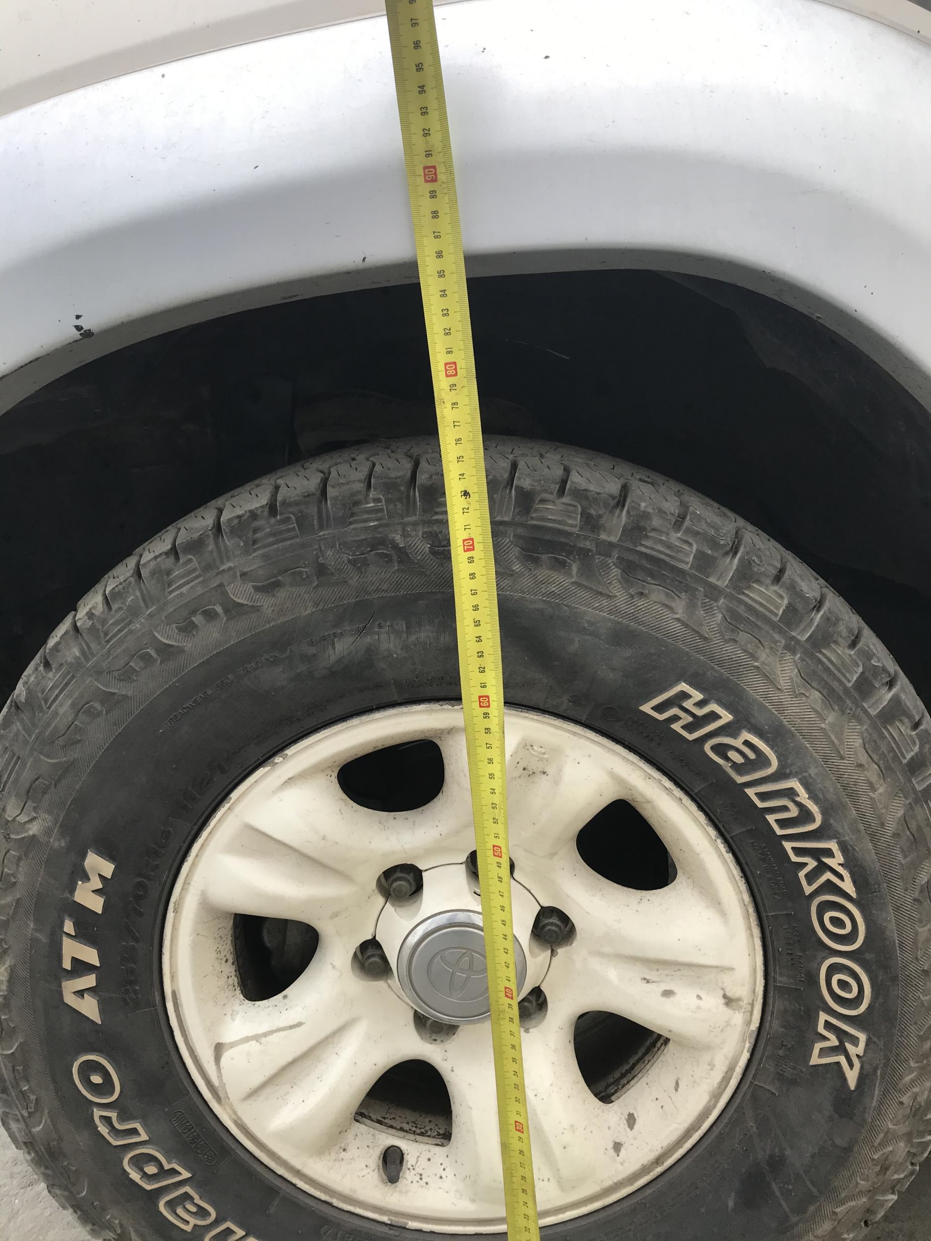

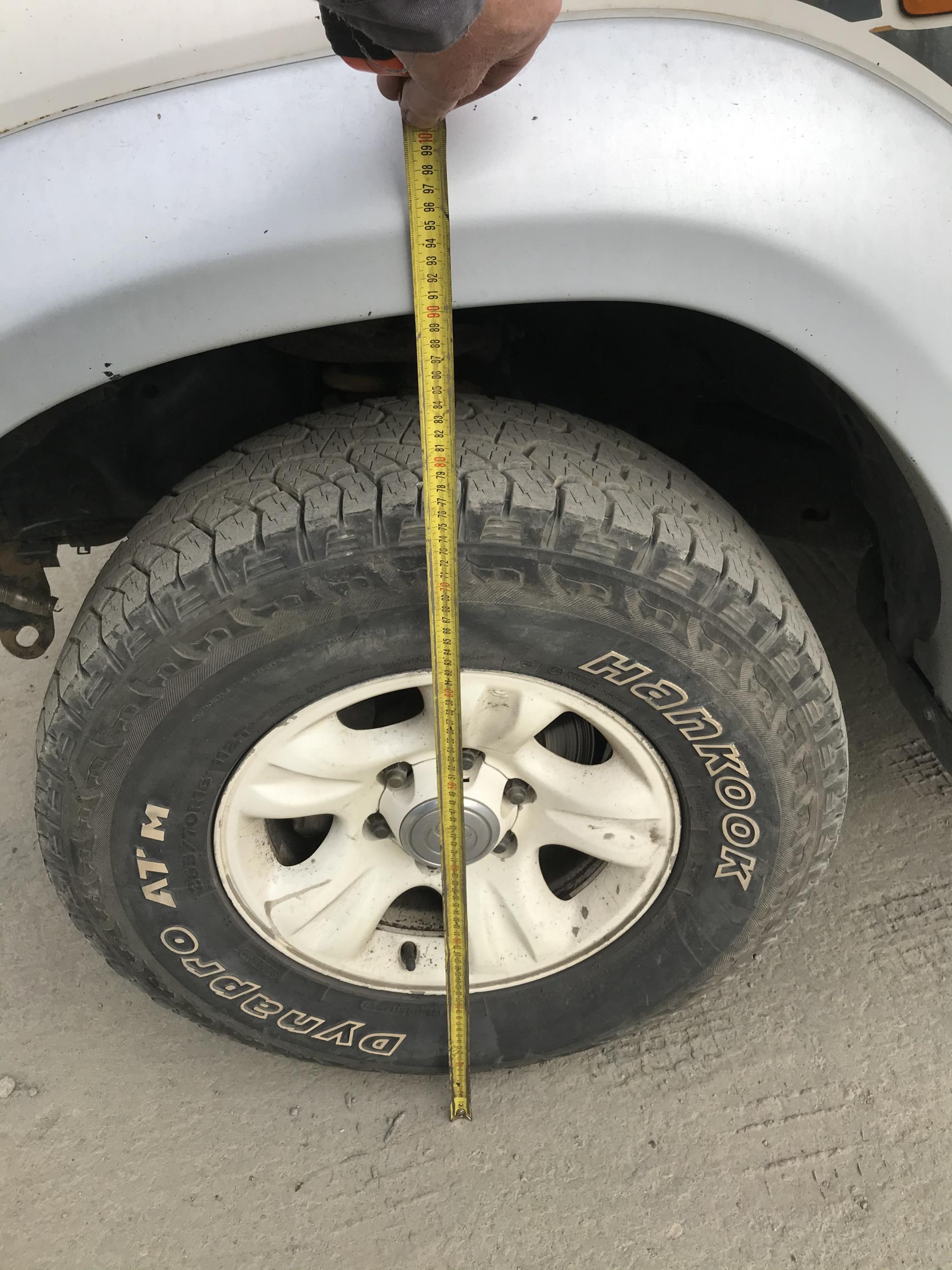

На сайте тачдог сказано 971 пружины дают лифт 40 мм 971s 25 мм по этим расчётам разница высоты должна была составить 15мм в реальности машина села на 40мм (правда у меня ещё лебедка стоит Т-МАХ 6.5)

1 час назад, Вжик сказал:
- Есть приход от перехода на прогрессивную пружину?
  • Откуда: Челябинск
  • Машина: Был LJ-79 3LT теперь prado 95 араб 3,4
По ощущениям стало мягче

25 минут назад, Вжик сказал:
- теоретически должна быть прогрессивная жесткость. При малом ходе мягко, при большом - жестче.
