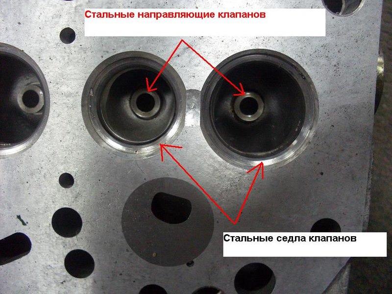

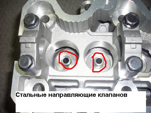

    Клапана и втулки (направляющие клапанов), седла клапанов.
    Данный пример действительно характерен - сам корпус ГБЦ выполнен из алюминия, но клапана стальные и для того чтобы укрепить место соприкосновения клапана и ГБЦ конструктор придумал стальные втулки по которым клапан ходит в верх-вниз, а также стальные кольца-седла клапанов.
    Так как в работе ГБЦ присутствуют различные механические нагрузки разного характера, то необходимо хорошо смазывать все трущиеся части и компоненты ГБЦ.

    Одна из распространенных болезней ГБЦ на двс 1HDFT это излом оси коромысел, износ зеркала коромысел на оси коромысел.
    В результате чего возникают тяжелые последствия связанные как с ремонтом ГБЦ так и с ремонтом ДВС в целом. Причем наложение стоимости ремонта на стоимость запчастей приводит владельца автомобиля к финансовому коллапсу. guru.gif
    Оно конечно у кого есть Крузер - у того есть и деньги на его ремонт.... но не всегда именно так!
    Поговорим о клапанах и направляющих клапанов...
    Поняно... клапана бывают впускные и выпускные.
    И направляющие втулки клапанов бывают впускные и выпускные.
    Так же напрвляющие втулки клапанов бывают Стандартного размера и Ремонотого размера.
    То есть от куда возникает ремонтный размер втулок направляющих клапана?
    Да вот откуда - при перепрессовке направляющих посадочное место втулок может увеличиться , а запрессовать то их все таки надо с определенным натягом, поэтому втулки направляющие клапана делают увеличенного внешнего размера- ремонтного. Ремонтный размер втулок только один 0,5. Все. Других не бывает.
    На износ втулок направляющих влияет так же и чистота масла и чистота воздуха попадающего в камеру сгорания и наличие сажи в камере сгорания, исправность маслосъемных сальников клапанов.
