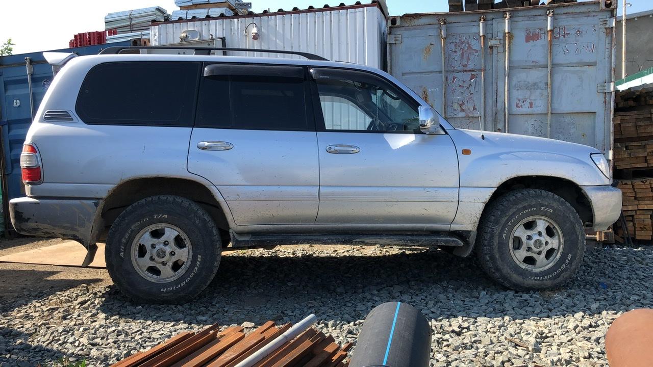

    Небольшой отчёт по установке задних пружин от Данилы.
    В наличии 100 на механике от 2007 года. Никаких обвесов, багажников, доп.баков.
    Езжу много, быстро,  гружу иногда тоже много(лодочный мотор, баки, ящики и всё для комфортного отдыха)-200+ в багажник, прицеп на фаркопе плюсом, дороги часто грейдер.
    Перекинул торсионы на пару шлицов, заказал пружины у Данила комфорт+2, и пока их ждал, закинул проставки под штатные пружины+4см. При загрузке зад проваливался ниже морды ?
    Получил долгожданные пружины, вчера поставил.
    Пока-очень доволен!
    Зад встал 355 мм, перед 310мм.(от края 16 диска). Прокатился на пустой машине по городу-СУПЕР!  Машина по поведению стала похожа на Стопятку, на штатных пружинах! Очень комфортно и предсказуемо пока всё.
    Загрузил в багажник примерно 170-180 кг для ускоренной прикатки пружин.
    Морда стала 305мм, зад 330.
    Покатаюсь, понаблюдаю...
    Резюмирую: получил от пружин то, что ожидал-на 100%!  дай Бог что бы всё так и оставалось ?
    Фото-с грузом в багажнике.
