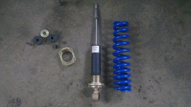

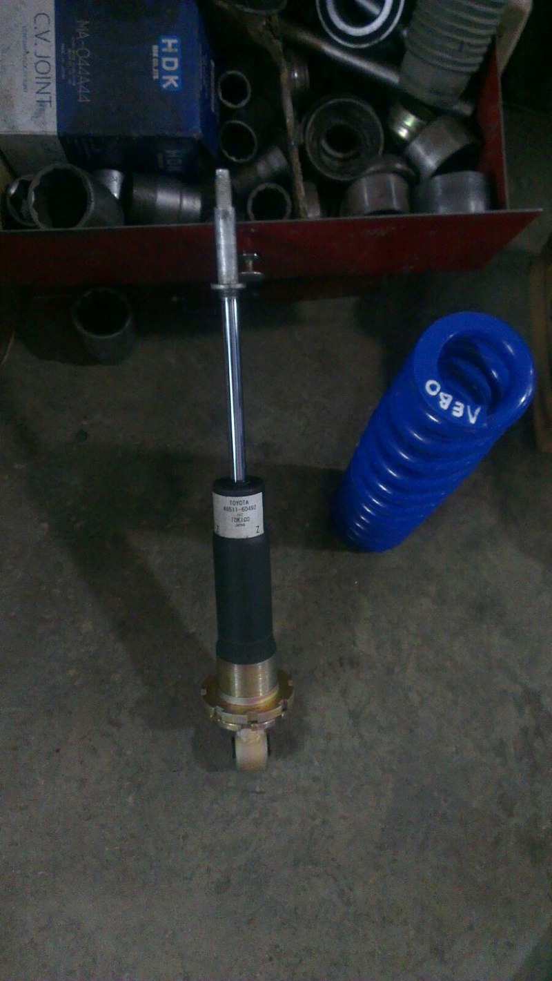

    Доброго дня всем!  Кто-то выкладывал фото передних деновских амортов с номерами, все перерыл найти не могу это фото, беда в том что один умер а связи с деном нет. А решать надо на месте и оперативно, времени ждать нет месяц. Выручайте если это фото вам попадется!
    Это простой штатный амортизатор Токико
    У вас есть лифт?
    • Откуда: Челябинск
    • Машина: Toyota Land Cruiser
    toyota 48511-60492
    Изменено пользователем kolucci
    Нужно заказать новый амортизатор.Со старого амортизатора срезаешь стакан с нижней опорой и привариваешь к новому.Самое сложное это приварить стакан с сайлент блоком.Нужно это делать аккуратно чтобы не прожечь тело амортизатора.Лучше на старом амортизаторе попробывать,а потом уже варить
