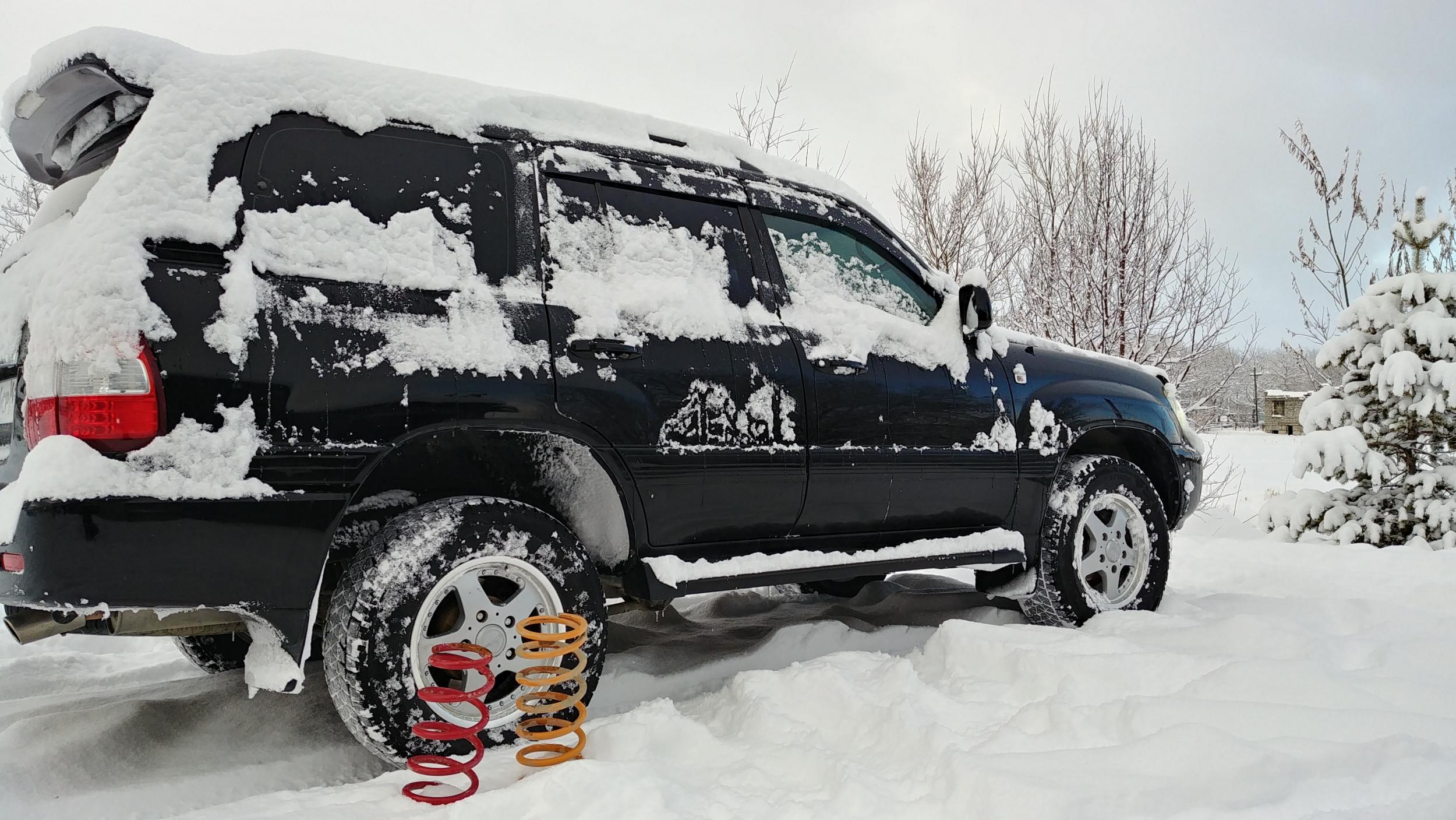

    Данила, спасибо за пружины!
    А также за индивидуальный подход к вопросу.
    После покупки сотки поменял пружины на Владспрингс. Ничего плохого сказать не могу. Со штатными амортизаторами работали отлично. Но беда в том, что штатные амортизаторы там, где я езжу со своей задачей не справлялись, перегреваясь через 100-150 км пробега. После чего просто переставал работать. Создавалось ощущение, что в подвеске вместо амортизаторов вварены ломы.
    Было принято решение поменять штатные амортизаторы на Ironman.
    Но с ними перестали работать пружины от Влада. Т.е., пока в пружина работали мягкие витки, ехать было комфортно. Но, как только на дороге попадались более крупные неровности - туши свет! Ехать было невозможно. Ещё хуже чем с перегретыми штатными амортизаторами.
    Были куплены и установлены пружины ironman. Стало лучше, но жёстко. А хотелось комфорта.
    Позвонил Владу, описал проблему. Влад её решать не захотел.
    После этого обратился к Даниле.
    Тот долго думал, предложил два варианта.
    В результате - сейчас стоят пружины, которые отлично работают с Айронмен ми на любом покрытии, сохраняя комфорт штатной подвески. При этом машина не валится в поворотах и заднюю ось не переставляет на гребенке после 80 км/ч.
    Данила, спасибо! Жму руку!
    На фото красная пружина - владовская, жёлтая - Айронмен.
