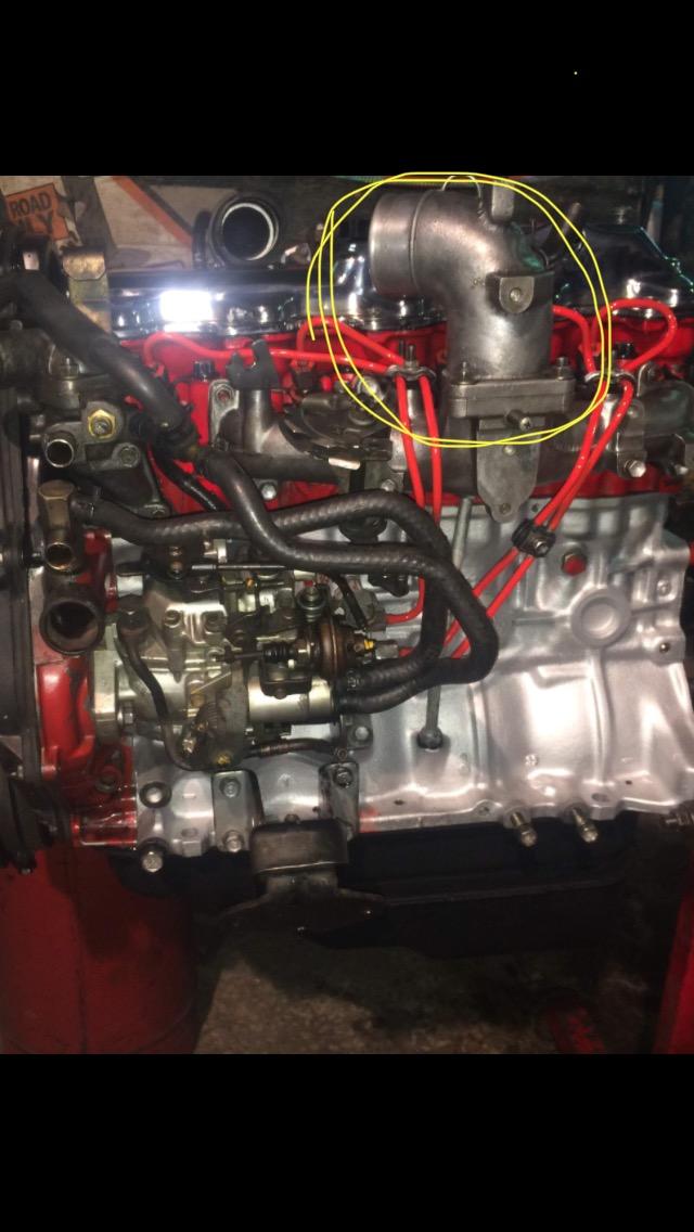

    Ребята, кто турбанулся, продайте хобот впускного коллектора 3L, ту часть которая прикручивается к пауку впускного коллектора и идёт на воздушный фильтр.
    50 минут назад, VITIM_14 сказал:
    Вот эта что ли?
    Так она остаётся
    • Откуда: Витим
    • Машина: HILUX SURF LN61, HILUX LN106
    Чтобы по нормальному к турбине подключиться надо от 2 от ставить, там хоботы под разными углами торчат
