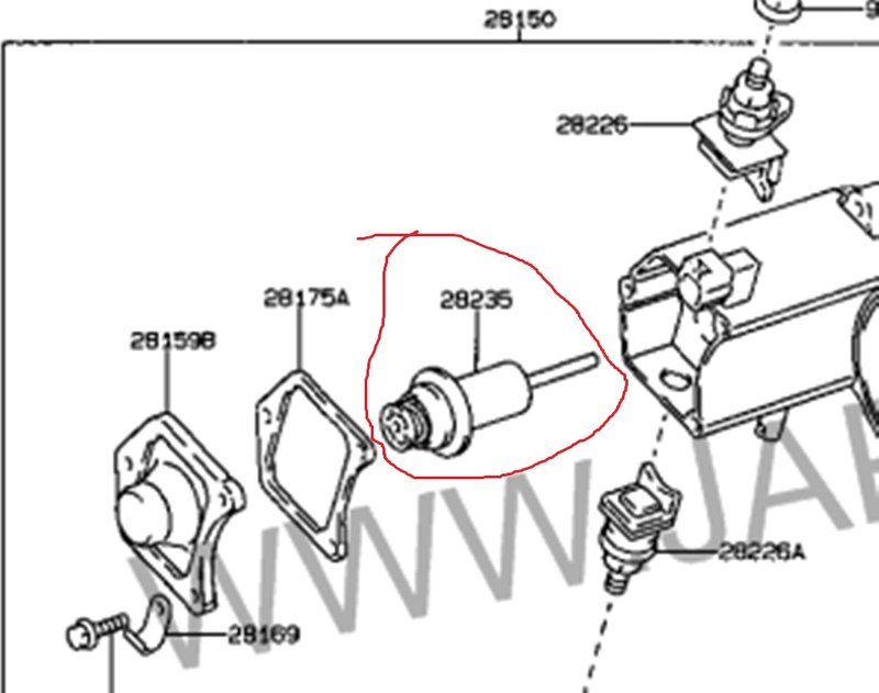

Меняй пятаки - должно заработать... если щётки и правда живы.
Если медное кольцо износилось, на втягивающем, то замена одних пятаков не поможет. Надо втягивающее менять
Очень! разно сносились пятаки- 10% и 80+%
Пятаки были поставлены с перекосом, потому износ такой
post-45778-0-43206600-1466082092_thumb.j
  • Откуда: опять дома, Новосиб
  • Машина: Т4R 130 GLS, VZN130L мкп 95 белый
На втягивающем кольцо выглядит оОчень неплохо! На удивление.
Я плохо понимаю в электрике, поэтому и спрашиваю- замена пятаков в моем случае что то решит? Или контрактный стартер брать?
