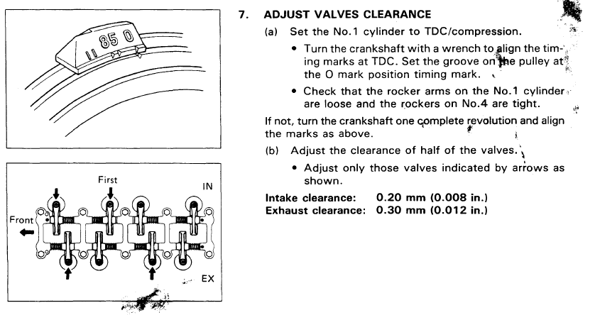

Димастый Откуда: Москва-Волоколамск Машина: Toyota 4RUNNER 135 1994г. 22R #111 Опубликовано: 22 января 2013 да вроде читал)что то выписывал.почитаю заново)по клапанам...регулировать то поеду на всякий,но...что регулировать 0.2 и 0.3 читал в мануале английском,но то что это на горячую не знал.нет случайно точных данных по клапанам?или проверенных опытом? Вверх Поделиться сообщением Ссылка на сообщение Поделиться на других сайтах
808ash Откуда: kronshtadt Машина: tlc_rj70_eti_full block #112 Опубликовано: 22 января 2013 да вроде читал)что то выписывал.почитаю заново)по клапанам...регулировать то поеду на всякий,но...что регулировать 0.2 и 0.3 читал в мануале английском,но то что это на горячую не знал.нет случайно точных данных по клапанам?или проверенных опытом? ...то что там написано мне помогло, теперь ХХ держит 500 почти ровно..раньше плавало гдето на 150 +-, на предмет клапанов читал в мануалах по 22 р, и значений на ппамять не помню, настраивать по мануалу , на глаз или по опыту не советую...есть размер надо выставлять... ...мануал вроде выкладывали в теме, если не найдёшь гляну напишу... Вверх Поделиться сообщением Ссылка на сообщение Поделиться на других сайтах
Димастый Откуда: Москва-Волоколамск Машина: Toyota 4RUNNER 135 1994г. 22R #113 Опубликовано: 22 января 2013 когда поиск мучал по 22r попадалось что регулируют по мануалу на горячую 02. и 0.3. Вверх Поделиться сообщением Ссылка на сообщение Поделиться на других сайтах
Иваси Откуда: Питер Машина: Toyota Voyager #114 Опубликовано: 22 января 2013 (изменено) Зазоры 0,20 и 0,30. На горячую. Изменено 22 января 2013 пользователем Иваси Вверх Поделиться сообщением Ссылка на сообщение Поделиться на других сайтах

Димастый Откуда: Москва-Волоколамск Машина: Toyota 4RUNNER 135 1994г. 22R #116 Опубликовано: 22 января 2013 Зазоры 0,20 и 0,30. На горячую. значит все же на горячую,а то так приедешь,скажешь зазоры,на холодную отрегулируют и фиг знает что получится Вверх Поделиться сообщением Ссылка на сообщение Поделиться на других сайтах

Димастый Откуда: Москва-Волоколамск Машина: Toyota 4RUNNER 135 1994г. 22R #118 Опубликовано: 22 января 2013 осталось перевести)не все же английский знают.я вообще никак(( как я понимаю регулировка там легкая.только разобраться в порядке регулировки (куда и на сколько колено крутить) я так и не нашел мануал на русском к своей(есть две книги,но не конкретно по 22R Вверх Поделиться сообщением Ссылка на сообщение Поделиться на других сайтах
808ash Откуда: kronshtadt Машина: tlc_rj70_eti_full block #119 Опубликовано: 22 января 2013 (изменено) ...если туго с языком пользуй гугл-переводчик. суть поймёшь...по 22 р мануалы самые норм на англ, тк в основном в америкосии этот мотор распространён...на русском вообще нор не видел по этому мотору..а самое крутое это конечно забугорные форумыю..там они вообще всё оч понятно разжёвывают и описывают по системам 22р) ...хотя суть и так понятна...выствляешь метку, настраиваешь клапана, проворачиваешь на 1 оборот, настраиваешь другие клапана... впуск 0.2 выпуск 0.3 Изменено 22 января 2013 пользователем 808ash Вверх Поделиться сообщением Ссылка на сообщение Поделиться на других сайтах
Димастый Откуда: Москва-Волоколамск Машина: Toyota 4RUNNER 135 1994г. 22R #120 Опубликовано: 22 января 2013 перевод гугла того что на картинке-регулируются те что стрелками отмечены,а на сколько провернуть чтобы отрегулировать остальные?или я что то не так понял установить нет. 1 цилиндра в ВМТ / сжатия. коленчатый вал с помощью гаечного ключа, чтобы выровнять временные метки в ВМТ. установить канавку на шкиве на 0 знак знак времени положение. убедитесь, что коромысла на цилиндр № 1 являются свободными и рокеров на нет. 4 возраст туго. если нет, то поверните коленчатый вал на один полный оборот и совместите знаков, как указано выше. Отрегулируйте зазор половины клапанов. Изправлена только те клапаны указано стрелками, как показано на рисунке. потребление 0,20 мм исчерпывают 0,30 мм Вверх Поделиться сообщением Ссылка на сообщение Поделиться на других сайтах
