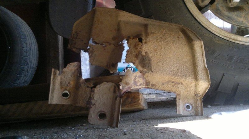

RomanEz Откуда: Волгоград-Ужгород Машина: 130-4Ranner 22R #89 Опубликовано: 26 сентября 2012 Спрошу здесь пока, если не получится добиться ответа то простят меня модераты тему создам вот такой кожух защищает место входа торсиона в верхний левый рычаг от выхлопного коллектора вернее защищал, ибо сгнил, ни в одном из каталогов по своему фрейму такой детальки не нашёл, а восстановить хочется ибо сайлентблок слишком близко и ему наверно эта защита нужна прошу опознать по фото сам кожух или по месту крепления заранее благодарен Вверх Поделиться сообщением Ссылка на сообщение Поделиться на других сайтах

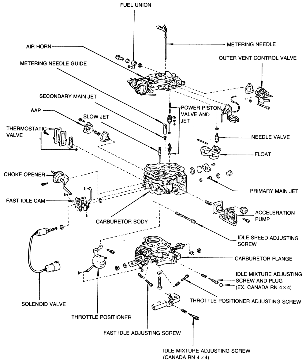

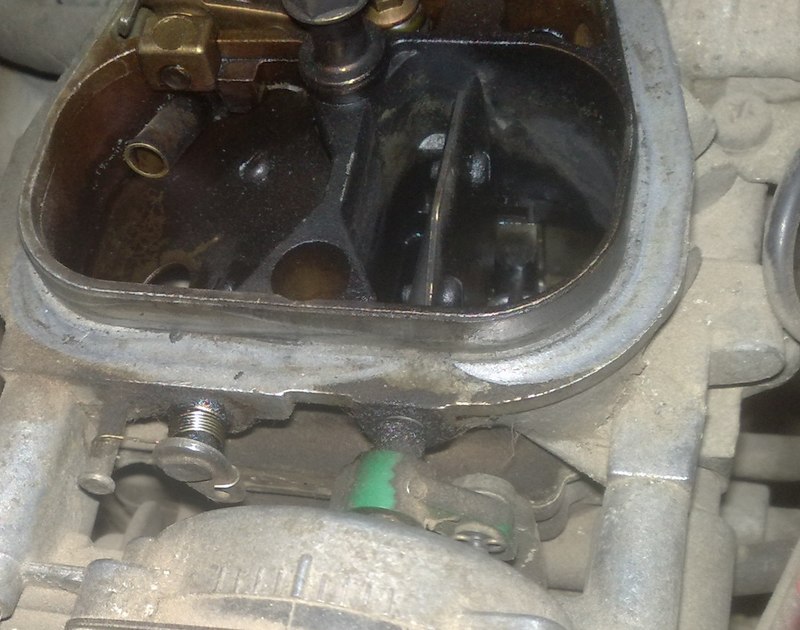

Димастый Откуда: Москва-Волоколамск Машина: Toyota 4RUNNER 135 1994г. 22R #90 Опубликовано: 22 января 2013 Всем привет.совсем тема заглохла(такой вопрос возник,даже 2: (облазил вроде все темы с упоминанием карб 22r) 1)должна ли быть тяга или нет?которая от второй заслонки.может есть фотография у кого нибудь. 2)и как должна работать вторая заслонка?у меня получается всегда закрыта.может она открывается не тягой,которой как бы нет Вверх Поделиться сообщением Ссылка на сообщение Поделиться на других сайтах
808ash Откуда: kronshtadt Машина: tlc_rj70_eti_full block #91 Опубликовано: 22 января 2013 (изменено) Всем привет.совсем тема заглохла(такой вопрос возник,даже 2: (облазил вроде все темы с упоминанием карб 22r) 1)должна ли быть тяга или нет?которая от второй заслонки.может есть фотография у кого нибудь. 2)и как должна работать вторая заслонка?у меня получается всегда закрыта.может она открывается не тягой,которой как бы нет ...привет) тема живёт...по мере вопросов.. ...да ко второй заслонке должна идти тяга, фото от себя не покажу, тк на опытном карбе её тоже нет...возможно у кого то тут есть фото узла всех заслонок и тяг... ...вторая заслонка срабатывает приблизит ельно так, в обычном положении она слегка приоткрыта, нажжимая газ сначала ты открываешь первый дроссель (маленький), после открывается второй дроссель (большой), и воздушная заслонка которая без тяги в это время прикрывается, для этого и нужна тяга, её отсутствие должно чувствоваться когда пытаешься разкочегарить мотор, на скорость...и кмк выражается это неслабым таким туплением двигателя при работе газом... ...зы кстати сажа в карбе не оч хороший знак...у меня старый выглядел аналогично, до капиталки... ...ззы так же рекомендую изучить фото на этой странице и может ещё назад, они внесут некоторую ясность касательно тяги и заслонки... Изменено 22 января 2013 пользователем 808ash Вверх Поделиться сообщением Ссылка на сообщение Поделиться на других сайтах
Димастый Откуда: Москва-Волоколамск Машина: Toyota 4RUNNER 135 1994г. 22R #92 Опубликовано: 22 января 2013 здесь на фото этой тяги нигде не видно(сажа...может от того,что переливает. т.к. расход выше стал.а на скорости тупит(газ в пол,не едет.отпускаешь газ начинает лучше ехать) Вверх Поделиться сообщением Ссылка на сообщение Поделиться на других сайтах
Димастый Откуда: Москва-Волоколамск Машина: Toyota 4RUNNER 135 1994г. 22R #93 Опубликовано: 22 января 2013 кстати,как себя показал китайский карбюратор?сейчас с доставкой с ебея где то 6000 выходит Вверх Поделиться сообщением Ссылка на сообщение Поделиться на других сайтах
Димастый Откуда: Москва-Волоколамск Машина: Toyota 4RUNNER 135 1994г. 22R #94 Опубликовано: 22 января 2013 и еще по тяге.в экзисте на схеме 2 тяги ,а на схеме ,на форуме карбюратор 22re?почему е не понятно.только одна тяга Вверх Поделиться сообщением Ссылка на сообщение Поделиться на других сайтах
Димастый Откуда: Москва-Волоколамск Машина: Toyota 4RUNNER 135 1994г. 22R #95 Опубликовано: 22 января 2013 эта картинка как раз с одной тягой.взята с форума,где разные мануалы Вверх Поделиться сообщением Ссылка на сообщение Поделиться на других сайтах
Димастый Откуда: Москва-Волоколамск Машина: Toyota 4RUNNER 135 1994г. 22R #96 Опубликовано: 22 января 2013 ...привет) тема живёт...по мере вопросов.. ...да ко второй заслонке должна идти тяга, фото от себя не покажу, тк на опытном карбе её тоже нет...возможно у кого то тут есть фото узла всех заслонок и тяг... ...вторая заслонка срабатывает приблизит ельно так, в обычном положении она слегка приоткрыта, нажжимая газ сначала ты открываешь первый дроссель (маленький), после открывается второй дроссель (большой), и воздушная заслонка которая без тяги в это время прикрывается, для этого и нужна тяга, её отсутствие должно чувствоваться когда пытаешься разкочегарить мотор, на скорость...и кмк выражается это неслабым таким туплением двигателя при работе газом... ...зы кстати сажа в карбе не оч хороший знак...у меня старый выглядел аналогично, до капиталки... ...ззы так же рекомендую изучить фото на этой странице и может ещё назад, они внесут некоторую ясность касательно тяги и заслонки... т.е. вторая заслонка не открывается никогда?или опечатка и не прикрывается тягой,а открывается? Вверх Поделиться сообщением Ссылка на сообщение Поделиться на других сайтах
808ash Откуда: kronshtadt Машина: tlc_rj70_eti_full block #97 Опубликовано: 22 января 2013 здесь на фото этой тяги нигде не видно(сажа...может от того,что переливает. т.к. расход выше стал.а на скорости тупит(газ в пол,не едет.отпускаешь газ начинает лучше ехать) ...да она довольно скрыто расположена (видны только её коромысло на оси воздушной заслонки)...но тебе её лучше восстановить, тк вторая камера у тебя сейчас думаю только всё губит...тк помимо самой заслонки, эта тяга управляет иглой, но для чего она я до конца не понял...тк у самого есть косячёк с карбом, который пока решить не удаётся... ...по поводу мотора так же рекомендую проверить сопутствующие системы, типа трамблёра, как выставлено зажигание, по возможности клапана...все эти настройки тесно связаны и влияют на характер мотора... Вверх Поделиться сообщением Ссылка на сообщение Поделиться на других сайтах
808ash Откуда: kronshtadt Машина: tlc_rj70_eti_full block #98 Опубликовано: 22 января 2013 ...все нужные тебе схемы находятся выше...на счёт китай-карба всё вроде норм пока, если не считать замененной улитки прогрева, и замены узла тяг от оригинального, на ориге они лучше изготовлены... ...22рЕ, это инжекторный мотор, который на форсунках и мозгах... ...вот видео, оно подвисшее, но на первых секундах видно как работает вторая заслонка, при нажатии газа она прикрывается (смесь обогощается, это необходимо как раз для ускорения) Вверх Поделиться сообщением Ссылка на сообщение Поделиться на других сайтах
Димастый Откуда: Москва-Волоколамск Машина: Toyota 4RUNNER 135 1994г. 22R #99 Опубликовано: 22 января 2013 восстановить наверно не проблема,знать бы что(в смысле размер)может у кого есть возможность ее (тягу) померить? Вверх Поделиться сообщением Ссылка на сообщение Поделиться на других сайтах
Димастый Откуда: Москва-Волоколамск Машина: Toyota 4RUNNER 135 1994г. 22R #100 Опубликовано: 22 января 2013 ...да она довольно скрыто расположена (видны только её коромысло на оси воздушной заслонки)...но тебе её лучше восстановить, тк вторая камера у тебя сейчас думаю только всё губит...тк помимо самой заслонки, эта тяга управляет иглой, но для чего она я до конца не понял...тк у самого есть косячёк с карбом, который пока решить не удаётся... ...по поводу мотора так же рекомендую проверить сопутствующие системы, типа трамблёра, как выставлено зажигание, по возможности клапана...все эти настройки тесно связаны и влияют на характер мотора... а может переливать на холостых если она закрыта(вторая заслонка)смотрел в нее,вроде там бензин брызгает на холостых .руками открывал заслонку полностью,вроде перестовало течь Вверх Поделиться сообщением Ссылка на сообщение Поделиться на других сайтах
