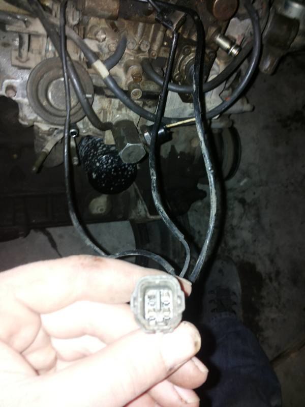

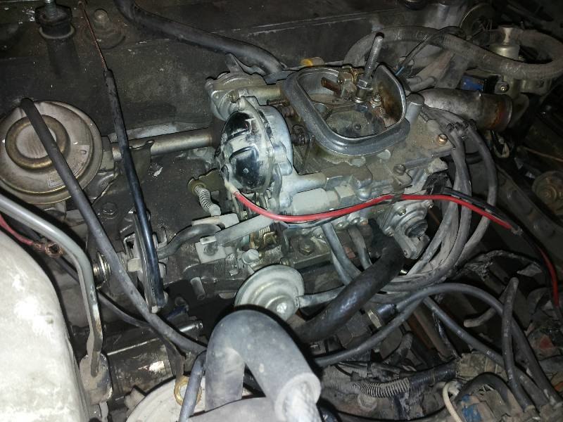

Filkinivan Откуда: Нальчик Машина: Toyota 4Runner 130 (22R) #131 Опубликовано: 27 октября 2014 Товарищи, поменял вместо трамблера и карба мотор со всем навесным... Механика без проблем, электрика без проблем, а вот карб... Короче у меня был контактный распределитель а тут электронный, на карбе выходит косичка из двух проводов и одна одинарная, а на старом три провода и одинарная. Хотелось бы точно знать что за что отвечает и как и с чем что скручивать! Еще есть вот это Извиняюсь за отсутствие фоток, телефон сел( надеюсь на помощь, пока машина на приколе... Вверх Поделиться сообщением Ссылка на сообщение Поделиться на других сайтах
808ash Откуда: kronshtadt Машина: tlc_rj70_eti_full block #132 Опубликовано: 27 октября 2014 ...электронный распределитель?? давай фоток что не ясно, мож чего придумаем... Вверх Поделиться сообщением Ссылка на сообщение Поделиться на других сайтах
Filkinivan Откуда: Нальчик Машина: Toyota 4Runner 130 (22R) #133 Опубликовано: 28 октября 2014 ...электронный распределитель?? давай фоток что не ясно, мож чего придумаем...трамблер я имел ввиду. Фотки сегодня сделаю после работы... Вверх Поделиться сообщением Ссылка на сообщение Поделиться на других сайтах
808ash Откуда: kronshtadt Машина: tlc_rj70_eti_full block #134 Опубликовано: 28 октября 2014 трамблер я имел ввиду. Фотки сегодня сделаю после работы... ...электронный ты имеешь в виду с датчиком холла?? Вверх Поделиться сообщением Ссылка на сообщение Поделиться на других сайтах

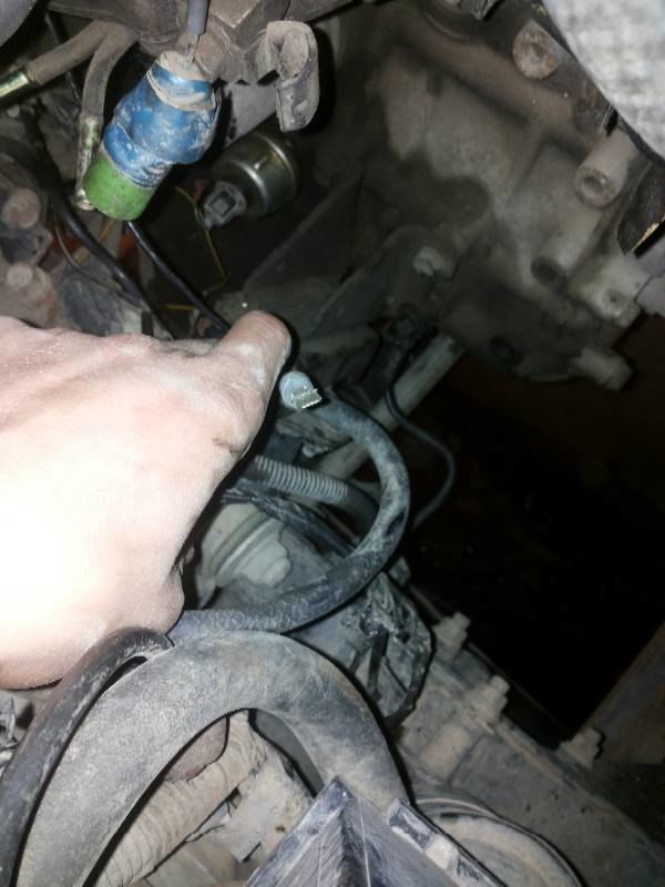

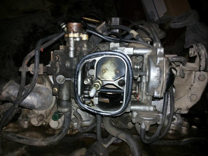

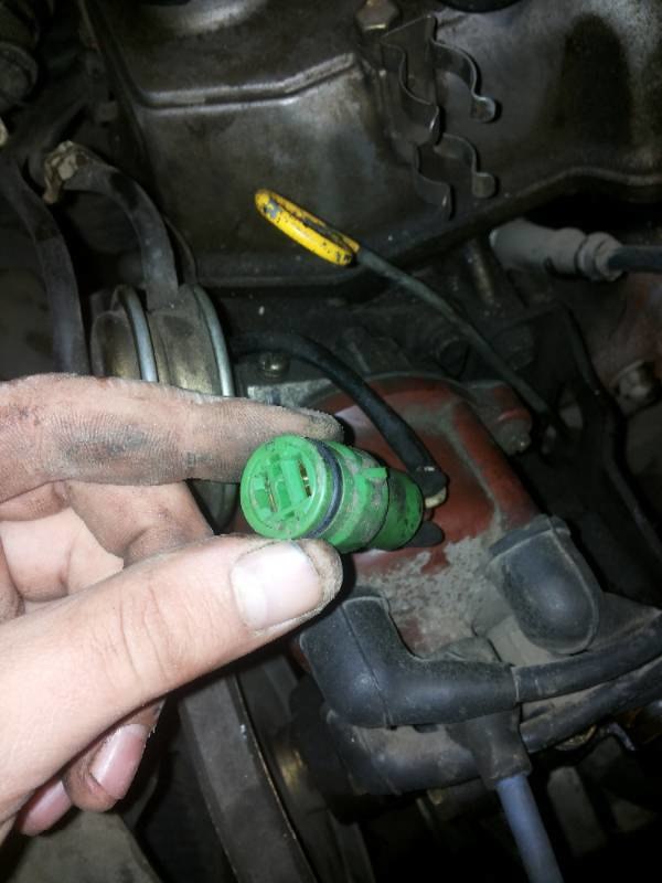

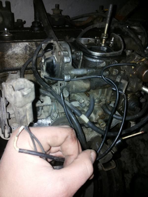

Filkinivan Откуда: Нальчик Машина: Toyota 4Runner 130 (22R) #135 Опубликовано: 29 октября 2014 Да! По мере собирательства вопросы постепенно сами уходят. Там просто на крыле две приблуды работало, теперь я как понимаю только одна будет работать и два провода должны идти к ней.. Было Стало Вверх Поделиться сообщением Ссылка на сообщение Поделиться на других сайтах

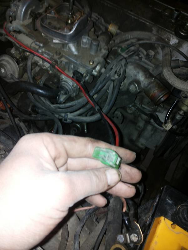

Filkinivan Откуда: Нальчик Машина: Toyota 4Runner 130 (22R) #136 Опубликовано: 29 октября 2014 Датчик температуры ож не могу понять от чего внедрить... Вверх Поделиться сообщением Ссылка на сообщение Поделиться на других сайтах
808ash Откуда: kronshtadt Машина: tlc_rj70_eti_full block #137 Опубликовано: 29 октября 2014 ...понял, на карбе самое важное 3 провода, клапан хх и подсоединенный к нему же, нагревающаяся спиралька "подсоса" (автомат прогрева), и отдельно идущий "плитка" во впускном коллекторе... то что справа вверху клапан как правило не задействован, на старом карбе его вообще небыло... Вверх Поделиться сообщением Ссылка на сообщение Поделиться на других сайтах
Filkinivan Откуда: Нальчик Машина: Toyota 4Runner 130 (22R) #138 Опубликовано: 29 октября 2014 Не могу понять о чем речь и выделить на фотке не умею( я так понял зеленую фишку надо откусить на новом карбе и подсоеденить к приблуде на крыле (ближней к акуму) а от второй куда вакуумные трубки идут на старом карбе, на новом отсутствует. Вверх Поделиться сообщением Ссылка на сообщение Поделиться на других сайтах

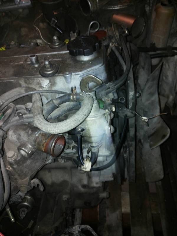

Filkinivan Откуда: Нальчик Машина: Toyota 4Runner 130 (22R) #139 Опубликовано: 31 октября 2014 Помогите с подключением зажигания, а именнопоследний идет с впускного снизу Вверх Поделиться сообщением Ссылка на сообщение Поделиться на других сайтах
Filkinivan Откуда: Нальчик Машина: Toyota 4Runner 130 (22R) #140 Опубликовано: 1 ноября 2014 И тишина((( Вверх Поделиться сообщением Ссылка на сообщение Поделиться на других сайтах
