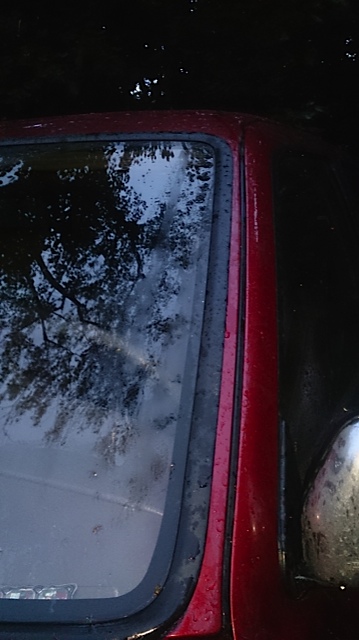

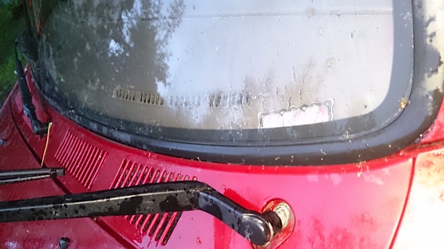

    Интересно, если вклеить стекло родное от 130 на клей, получится ли вместо молдинга вклеить молдинги от 105 хайлюкса 75534-89106, 75533-89108, 75541-89103 цена очень заманчива, всего около 1500р за комплект. Крепление вентеляционной решетки наверно надо будет переделать, на 130 она прижимается молдингом
    • Машина: 4runner 130 3VZE , лифт подвески, бодик 6см, 33" Kumho MT, Лебедь Стократ 12500, силовики перед,зад; переборка всего и вся, и иже с ними.
    Делал 2 недели назад, но не сам, а в мастерской.
    Родной молдинг кусками отстыковался, как ступени шатла, где-то по дорогам нашей необъятной родины.
    Подтекало сверху.
    Вклеили на универсальный. Выглядит отлично и ничего не течет.
    У меня стоит универсальная резинка, решетка ничем не прижата. Никуда она не денется и без прижима. Даже не гремит.

    Фото не фонтан, так как уже темно и дождь идёт.
    Но суть видно=) По-моему, всё очень гармонично.
    Уж точно лучше остатков былой хромированной роскоши :)

    Неплохо получилось! Скоро тоже менять предстоит...
