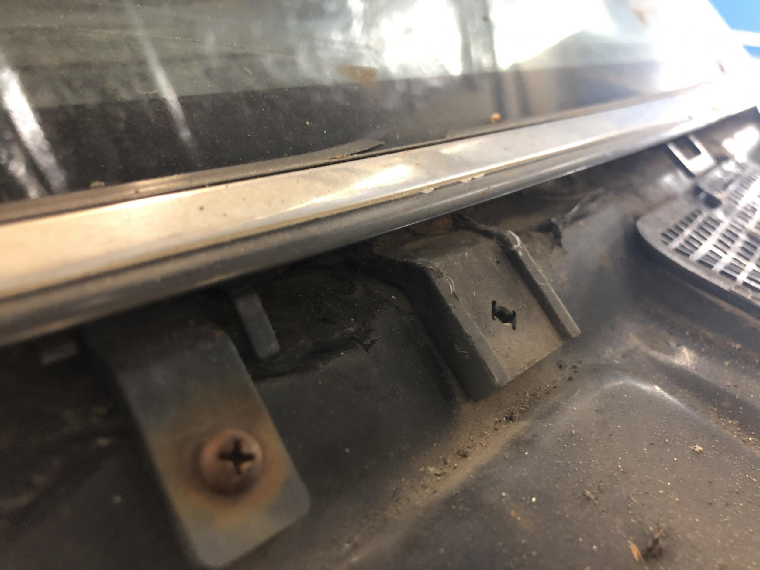

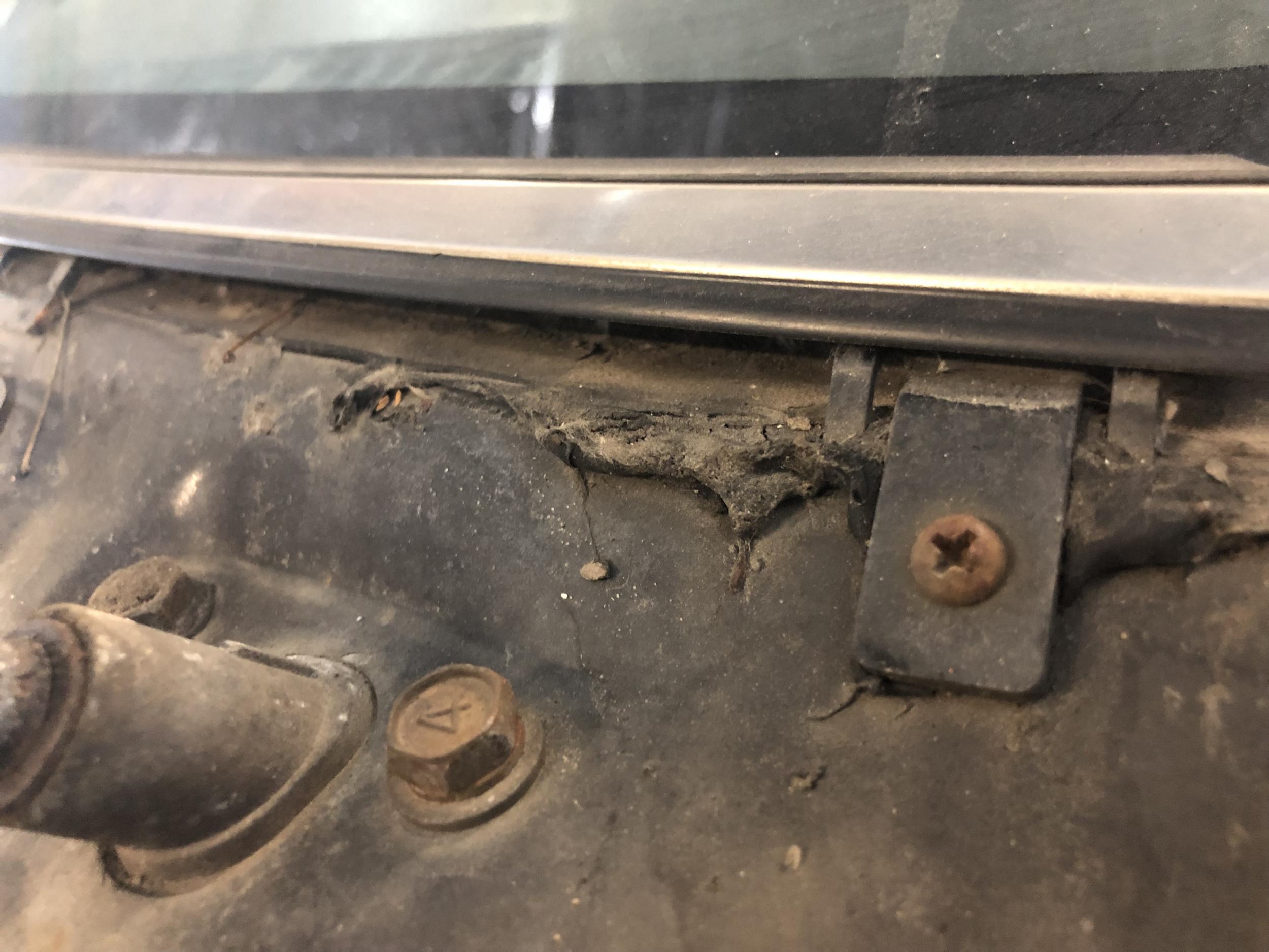

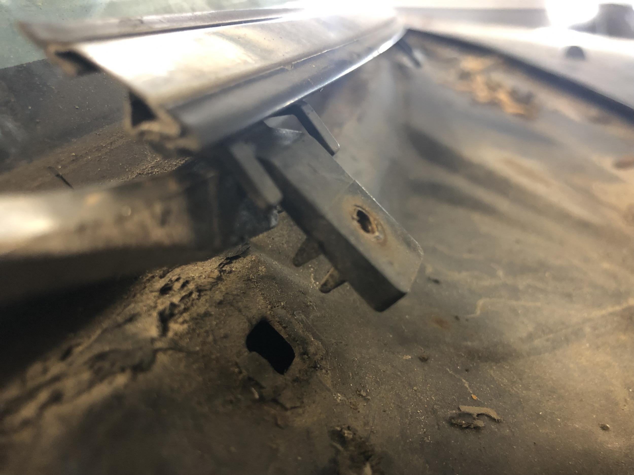

    • Машина: 4RUNNER-4EVER 2, 1990 г., 3VZ-E, МКПП, N130, шины 31х10.5 r15
    01.05.2012 в 13:11, AZIAT сказал:
    внизу остается родной молдинг . его можно покрасить в черный цвет
    А не скажете вот этот самый , нижний молдинг легко снимается, как его снимать? Спасибо заранее :thank:
    2 минуты назад, travel сказал:
    Не помню уже.  Он на панели дворников крепится вроде, с нею и снимается .
    • Откуда: Шацк Рязань
    • Машина: HILUX PICKUP1996 "5L"
    снимаешь дворники ,снимаешь железку с решотками(хз как ее назвать) ,где капот она на болтиках в молдинг вставляется она, молдинг потом отдельно откручивается увидиш
    Все! Разобрался!!)) спасибо за помощь!)
    Как снимаешь панель дворников сразу становится все ясно. Отвинчиваешь 5 винтиков и поддев отверточкой (плоской) вынимашь все это хозяйство
