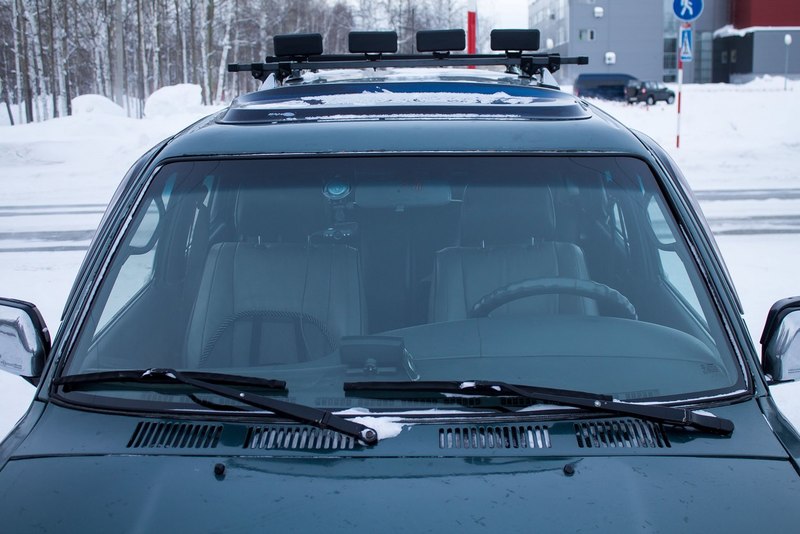

Вклеили вчера стекло, сказали что встало на рамку хорошо, только кучу  герметика вычистить пришлось после старого колхоза и от ржавчины избавиться. Молдинг от 185-го черный подошел, на решетку воздухозабора какой-то свой уплотнитель наклеили. Внешний вид - пойдёт. Заранее предупреждали, что операция займет 6-7 часов (что бы они могли гарантировать качество), так и вышло.
  • Откуда: Город птицы и ежа
  • Машина: Нет машины, нет проблемы, но ска как-то скучно.
Кинь фотку как получилось?

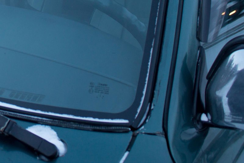

  • Откуда: Стрежевой, Томская обл.
  • Машина: Nissan Navara D40M
Вот так. Сразу не сфотал - морозы были, машина под снегом. Следы на лако-красочном покрытии от старого колхозного молдинга, он широкий был.
 Ага, спс.  Если не затруднит можно еще фотку поближе в районе зеркала-дворника. Спс
Вот. Если б не было следов прежнего молдинга, нормально бы смотрелось. Не будет лень, весной герметик старый удалю и покрашу.
