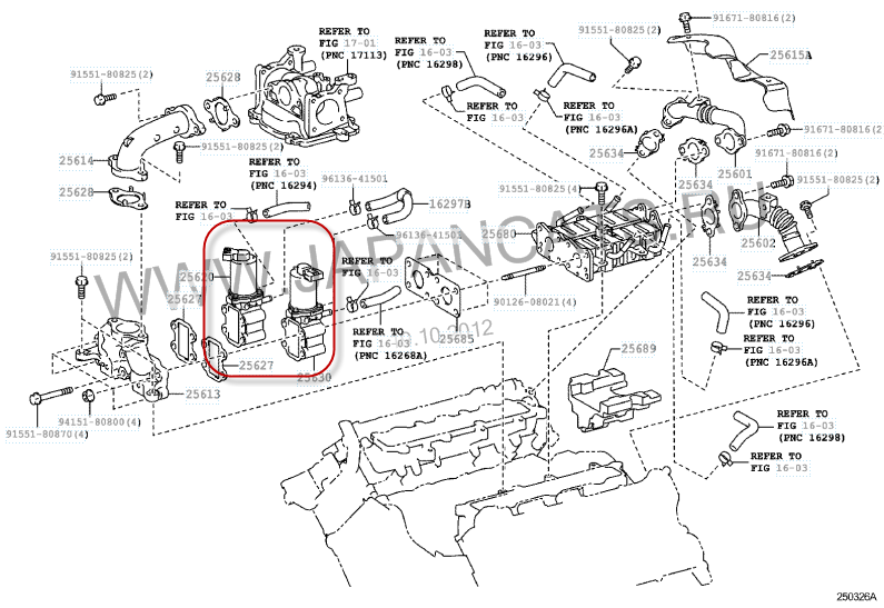

А если надумаю араба к вам притащить у которого EGR нету на замену мозгов, то его можно подружить с этими европейскими мозгами?
А если серьёзно, то можете мне при установке этих мозгов на раша спецификации отключить этот EGR, чтобы авто нормально работало без новогодней ёлки на панели?

Хм, а для чего Вам его нужно отключить?
Чтобы на 15тыс.км не выглядело так...
на 40тыс.км так...
На 100тыс.км так...
А в итоге если энта хрень закоксовавшись попадёт в цилиндр или клапан...

Надо будет уточнить, а то судя по фоткам, этот клапан вообще "чудеса" творит..
Если в серьёз занимаетесь мозгами 200-ки, то думаю сможете найти вариант глушения этого EGR мне до экологических тем как то... но то, что насколько понимаю влетает обратно в движок при сбросе газа, т.е. движении накатом напрягает и разговоры, что там типа экономится похожи на бред, а вот несгоревшие остатки с глушака обратно в цилиндры это реальность ещё с учётом повышенного содержания серы в нашей соляре, может быть где то в европе в плане топлива хорошо, но мы всё таки в другой реальности живём. Не зря наверное япы в сторону эмиратов без этой EGR машинки отправляют они в отличии от нас на первом месте в плане приоритетов, а точнее клиентов.
К стати под интеркуллером стоит перед этими двумя клапанами ещё радиатор охлаждения, который якобы снижает температуру вбрасываемых обратно газов добавляя ещё "кипятку" под капотом машинки.
Логику включения этих клапанов нагляднее наверное можно глянуть на примере описания ошибок при их заклинивании http://translate.google.com/translate?hl=en&sl=en&tl=ru&u=http%3A%2F%2Fwww.moranbahweather.com%2Ftoyota%2Frepair2%2Fhtml%2Fcontents%2Frm000001886013x.html так то есть пару думок, как всё это "малой кровью" обойти, но пока руки никак не дойдут до экспериментов.

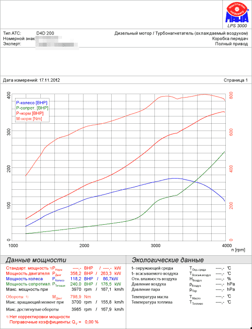

Вот диллеровская 200 ка , ставим блоки с 2008 года сами и настраиваем .
  • Откуда: Москва, Коломна
  • Машина: TLC-80, TLC-70
А нет ли картинки сразу с обоими графиками - до и после чип-тюнинга? Интерес не праздный - может вместе с навигацией у вас устанавлю...
  • Откуда: moscow-vladivostok
  • Машина: LC80(1HDT, ARB еще ARB еще ARB и бла бла бла) , LC200
Посмотрю , есть ли сохраненные . А сейчас замерить нет возможности - все на шиповке :(
