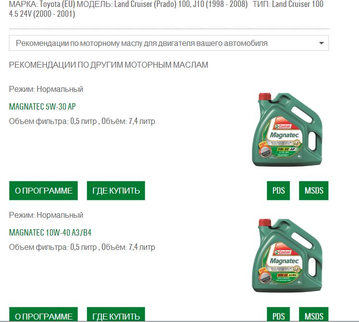

для тяжёлых условий идет 10w40 я щас только его лью меняю раз 6-7 тысяч. меняю раза 3 в год.
только щас почему то идет норма. 0w30 масло для экологии, а мотору думаю глубоко пофиг на экологию, он просто ква скажет.
Масляный клин жидковат для добрых нагрузок.
