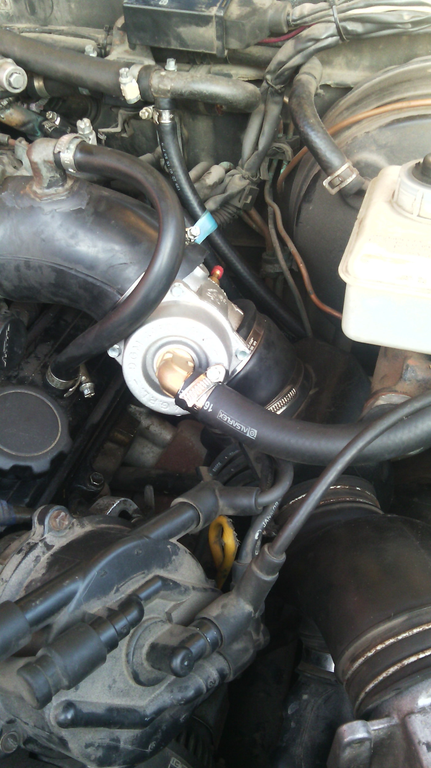

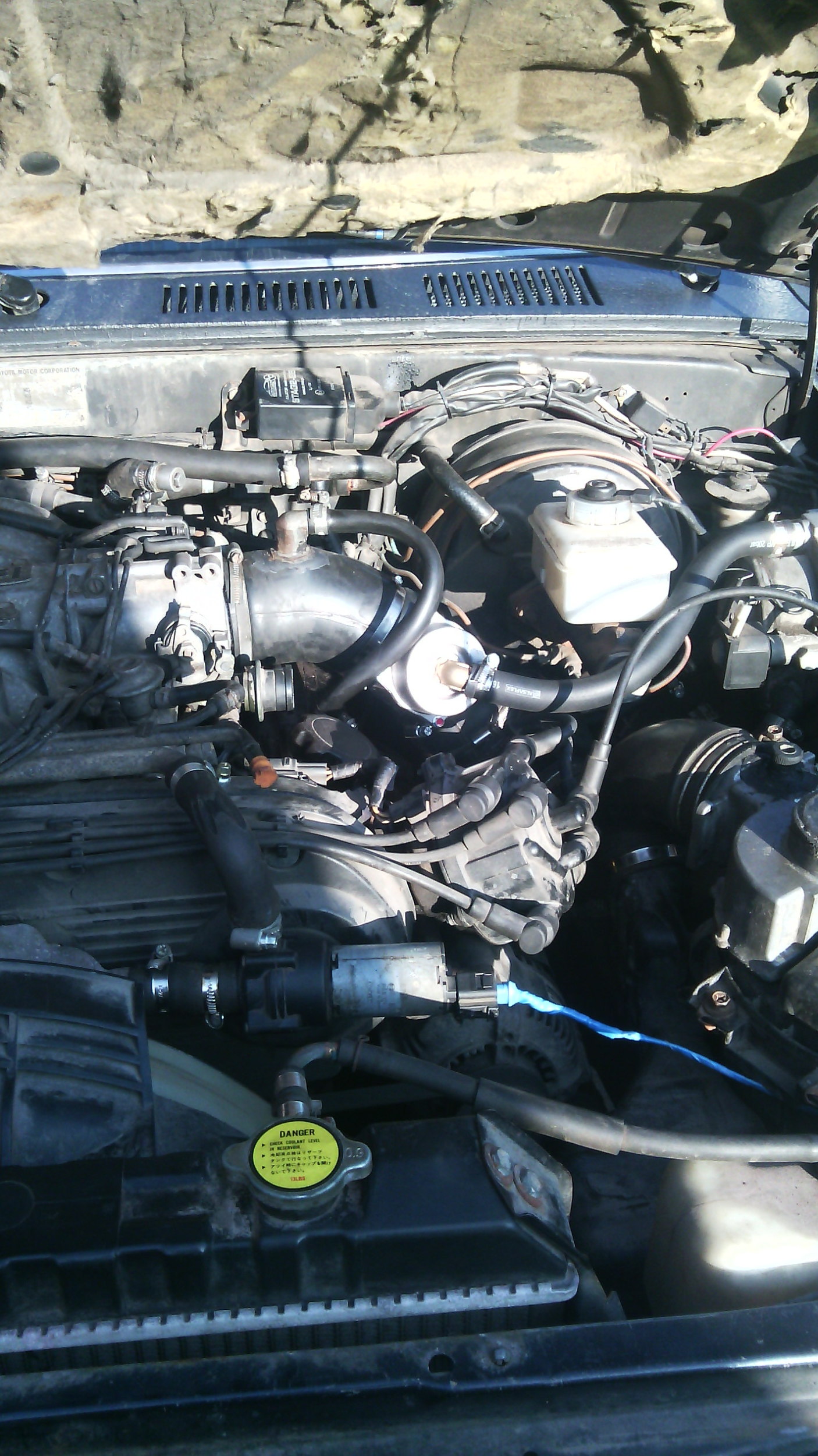

Mayzer7.62 1 Откуда: Беларусь. Минск. Машина: TOYOTA 4RUNNER 3VZ-E 1991 #622 Опубликовано: 21 августа 2018 Первому- второму поколению ГБО посвящается.... Автомобиль 4runner 130 1991 3VZE ГБО-2 В общем начну с того что, да. Второе поколение. Ну нравиться оно мне за простоту и неприхотливость. Про все минусы знаю не по наслышке. На себе все испытано, но меня устраивает. Не устраивало только одно, - смеситель. Обычный кольцевой, диаметром проходного отверстия 32 мм. Душит он машину. И смесь на оборотах беднит. Не то. Пробовал "сопло" и так и этак, на низах беднит. Тоже не то. Я и не ожидал то многого. Законы физики не обманешь. Перечитал кучу литературы и начал засматриваться в сторону газоновского газового карбюратора... Чтоб диффузор( читай проходное сечение, которое 32 мм) менял свой размер. ибо только так можно обеспечить нормальную смесь. А потом на ланосовском украинском форуме нарвался на этот BRC. Почитал. Понравилось. В общем система запатентована компанией BRC называется BLOS. По своему устройству обычный вакуумный карбюратор постоянного разряжения адаптированный под газ. Я с такими на мотоциклах сталкивался. Система простая как топор и надежная. Работает от разряжения на впуске. Все механическое, электроники нет. Ссылка на форум, где я нашел эту штуку: https://lanos.com.ua/forum/topic/53886-brc-blos-lpg-mixer/. Чтоб тут не описывать устройство, можно там все почитать более подробно. Люди сломали немало копий в спорах об целесообразности установки сего девайса. Думаю интереснее будет если расскажу как сам установил. По поводу покупки, у нас в Минске его нет. Ни запчастей, ни в сборе. Я покупал у поляков. Дорого. Просто душа просила эксперимента. Установил. Оговорюсь сразу алмазы с неба не посыпались, газ машина сама производить не начала и триста сил в моторе не прибавилось. Плюсы установки: -Да, поехала шустрей, что на газу, что на бензине. Я и забыл что она так ездить может Приятно. - Очень стабильная работа двигателя на холостом ходу на газу. - При наборе скорости набор стабилен во всех режимах. Нет ощущения якоря на багажнике после 4 тысяч оборотов (это заради эксперименту) - На "кольце" больше 140 не ехал. Теперь едет. - Не воняет из выхлопной трубы. Минусы установки: -Цена. 160$ Многие зададутся вопросом, а надо ли такое за такие... Ну я эХспириминтатор. Руки девать некуда и деньги. - Непонятно когда газ в баллоне заканчивается. На " кольце " машина тупила при нажатии на педаль при пустом баллоне. А при BRC до последнего нормально едет. так на "хлоп" нарвался. кстати система все нормально пережила. - На холодную если на газу заводить (попробовал за ради того же эксперимента) слегка нестабильно работает. Решается отворачиванием при регулировке болта ХХ. Больше газа чтоб шло. Видимо у обводного канала ХХ не хватает силы заслонку поднять у ВRC. На прогретую без вопросов. По расходу и установке отпишусь позже если кого заинтересует. Не воспринимать как рекламу!!!!! Я себе поставил, вам рассказал как оно мне. Всем хорошего настроения. С приветом из Минска. Вверх Поделиться сообщением Ссылка на сообщение Поделиться на других сайтах

Mayzer7.62 1 Откуда: Беларусь. Минск. Машина: TOYOTA 4RUNNER 3VZ-E 1991 #628 Опубликовано: 23 августа 2018 Вот такая вот приблуда. Вверх Поделиться сообщением Ссылка на сообщение Поделиться на других сайтах

Mayzer7.62 1 Откуда: Беларусь. Минск. Машина: TOYOTA 4RUNNER 3VZ-E 1991 #630 Опубликовано: 23 августа 2018 1 час назад, Vasa сказал: Спасибо, но обошлись пока без brc, все намного проще) Так я ж не против. Рассказали бы за одно что за причина была. Фотографии BRC, установленного под мой капот предложил добавить Bratok_XXL@, так как выше я делился впечатлениями от оного девайса. Я выполнил пожелание. 1 Вверх Поделиться сообщением Ссылка на сообщение Поделиться на других сайтах
