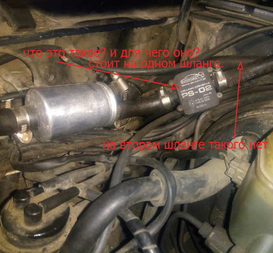

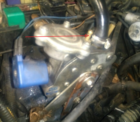

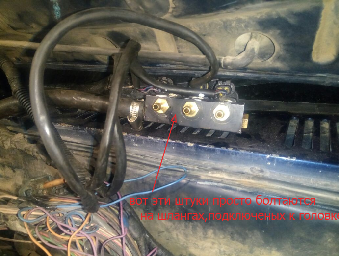

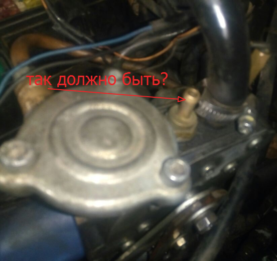

павел66 1 Откуда: Петропавловск.СевКазахстанскаяОбласть Машина: hailux surf130/пруля/ 3VZE/АККП/1994/SSR-G/31 резя #578 Опубликовано: 28 марта 2018 Ребята,подскажите начинающему: Имеем ГБО 4го поколения,но установщики видимо были ,,1го поколения" Купил уже с газом. Газом пахнет за версту,расход где то 250 км-54 л. газа. Поясните пожалуйста -1----на редукторе трубка пустая должна быть? 2---Что за черный прибамбас стоит возле фильтра?,и почему он стоит только на одном газовом шланге? на втором шланге,идущим к второй головке такого нет. 3--- Какой длинны должны быть газовые трубочки ? Просто с такой длинной трубок нереально закрепить эти клапана на что-либо. 4--- При переходе на газ падают холостые обороты до 200-это нормально? Через некоторое время поднимаются до нормы. Вверх Поделиться сообщением Ссылка на сообщение Поделиться на других сайтах
Bratok_xxl 62 Откуда: Петрозаводск. Карелия. Россия. Машина: 4Runner 3VZ-E #579 Опубликовано: 29 марта 2018 (изменено) 12 часов назад, павел66 сказал: Ребята,подскажите начинающему: Имеем ГБО 4го поколения,но установщики видимо были ,,1го поколения" Купил уже с газом. Газом пахнет за версту,расход где то 250 км-54 л. газа. Поясните пожалуйста -1----на редукторе трубка пустая должна быть? 2---Что за черный прибамбас стоит возле фильтра?,и почему он стоит только на одном газовом шланге? на втором шланге,идущим к второй головке такого нет. 3--- Какой длинны должны быть газовые трубочки ? Просто с такой длинной трубок нереально закрепить эти клапана на что-либо. 4--- При переходе на газ падают холостые обороты до 200-это нормально? Через некоторое время поднимаются до нормы. Если под капотом пахнет газом за версту - как вариант - давно пора поменять шланги. Возьми как минимум Gates. Да они дорогие - около 200-250 р метр. Но качество имеет место быть. Штуцер на первой картинке - ВОЗМОЖНО - должен идти на впрыск в дроссель - отдельным шлангом. Черная приблуда - МАП сенсор - очень похоже. То есть смотрит на давление ПЕРЕД форсунками. Если оно не достаточно - то на газ ты не переключишься. Болтающиеся штуки - со штуцерами - это рампа с форсунками. Конечно их лучше зафиксировать аккуратно. По поводу длины шлангов подходящих к штуцерам впрыска - по логике они все таки лучше одинаковой длины - конечно чтобы их сделать такими надо повозиться... Есть где то целая статья на эту тему. Падение оборотов - до 200 - нет не нормально. Возможно стоит слишком низкая температура ОЖ для перехода на газ - около 40 градусов. В таком случае редуктор просто не справляется. Так делают обычно слишком экономные люди. Типа раньше на газ перейдет - меньше бенза сожрет. Однако чревато получением бедной смеси - и как следствие - ремонт ГБЦ. Имеет смысл перенастроить градусов на 60-70 переход на газ. Как не хватает редуктора по температуре - хорошо видно зимой... А я например перехожу на газ только тогда - когда мотор хорошо прогрет до рабочей температуры - 80++ градусов. Вручную. Изменено 29 марта 2018 пользователем Bratok_xxl Вверх Поделиться сообщением Ссылка на сообщение Поделиться на других сайтах
павел66 1 Откуда: Петропавловск.СевКазахстанскаяОбласть Машина: hailux surf130/пруля/ 3VZE/АККП/1994/SSR-G/31 резя #580 Опубликовано: 29 марта 2018 21 минуту назад, Bratok_xxl сказал: Если под капотом пахнет газом за версту - как вариант - давно пора поменять шланги. Возьми как минимум Gates. Да они дорогие - около 200-250 р метр. Но качество имеет место быть. Штуцер на первой картинке - ВОЗМОЖНО - должен идти на впрыск в дроссель - отдельным шлангом. Черная приблуда - МАП сенсор - очень похоже. То есть смотрит на давление ПЕРЕД форсунками. Если оно не достаточно - то на газ ты не переключишься. Болтающиеся штуки - со штуцерами - это рампа с форсунками. Конечно их лучше зафиксировать аккуратно. По поводу длины шлангов подходящих к штуцерам впрыска - по логике они все таки лучше одинаковой длины - конечно чтобы их сделать такими надо повозиться... Есть где то целая статья на эту тему. Падение оборотов - до 200 - нет не нормально. Возможно стоит слишком низкая температура ОЖ для перехода на газ - около 40 градусов. В таком случае редуктор просто не справляется. Так делают обычно слишком экономные люди. Типа раньше на газ перейдет - меньше бенза сожрет. Однако чревато получением бедной смеси - и как следствие - ремонт ГБЦ. Имеет смысл перенастроить градусов на 60-70 переход на газ. Как не хватает редуктора по температуре - хорошо видно зимой... А я например перехожу на газ только тогда - когда мотор хорошо прогрет до рабочей температуры - 80++ градусов. Вручную. так может через этот штуцерок газ травит при определённых оборотах? отсюда и запах..... или это связь с атмосферой т.е воздушник? ,, Есть где то целая статья на эту тему."-здесь на форуме??? длинна шлангов мин.-макс.? кто в курсе? Вверх Поделиться сообщением Ссылка на сообщение Поделиться на других сайтах
