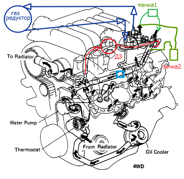

    Ребята,запитал подогрев от этого шлангочка,думаю хватит диаметра т.к у меня в шланги была вставлена гайка на 8. Ваше мнение??? Некамильфо как то от кучи шлангов под капотом.

    у меня в разрыв красного шланга подключено было,от подогрева дросселя.

    В 01/04/2018 в 20:14, Renegat сказал:
    На сколько быстро переключалось на газ при таком подключении подогрева редуктора.?

    ГБО второго поколения стояло LANDI RENZO ,завел на бензе, газанул и уже на газе.Только ехать в таком режиме можно на холостых оборотах,чуть быстрее и неиспарившийся газ глушит машину.А так на прогретой машине проблем не испытывал.Сейчас BRC поставил четвёртого поколения,редуктор так же запитал.Но не доходят руки магистраль с баллона протащить и к бензофорсам подключится.

    В вашем регионе, зимой достаточно холодно. Четвертому поколению ГБО необходимо прогреться до рабочей температуры, и с малым протоком жидкости это будет долго происходить. Но с другой стороны нужен некий баланс при подключении обогрева параллельно печке.

    В 31.03.2018 в 23:22, павел66 сказал:
    Ребята,подключил по этой схеме подогрев гбо. Работает нормально,нареканий нет. прогрев быстрый и печки не касается. Как вариант имеет шанс на  жизнь.Сделаны переходники.Диам шлангов-8мм.

    павел66
    То что вы подключили, это конечно хорошо..))
    Главный вопрос, как все будет работать когда похолодает, хватит ли протока жидкости для нормального подогрева редуктора через шланги 8мм.

    Да,эксплуатировал этой зимой . Нареканий нет. Прогревается нормально если рабочий термостат.
