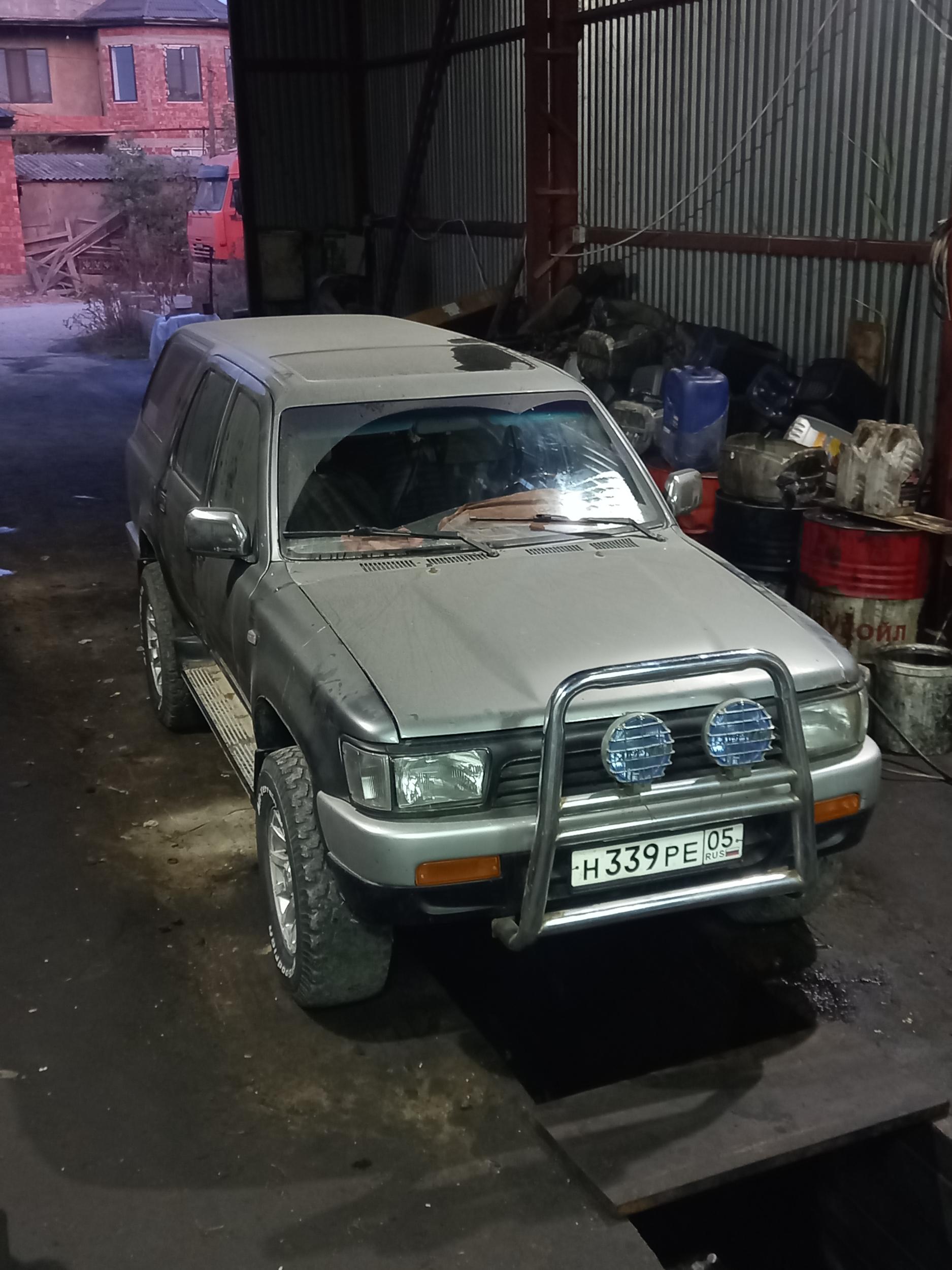

    Добрый день,тоже перестал работать гур на холостых (после переборки,сальник меняли)газанюшь работает,в натяг и чуть гудит когда на силу течь нет негде.
    Неужели можно собрать не так ?До этого норма работал.
    2 минуты назад, Rizvan сказал:
    да.
    лопатки не по местам поставили , ротор перевернули.
    Самое плохое , что вернуть теперь насос в прежнее рабочее состояние почти не реально.
    • Откуда: Москва Махачкала.
    • Машина: 4runner
    1 минуту назад, AZIAT сказал:
    да.
    Попробую разобрать ну особа неработала машина может обойдётся.
    Как устал собирать,то с моторный маслом неугодал гидрики застучали (по книге все делаю)то насосом гура.Спасобо будем разбираться

    48 минут назад, Rizvan сказал:
    дело не в том что она работала или нет. Дело в том , что при разборке надо было запоминать где какая и как лопатка стоит в роторе и как ротор стоит.  Сейчас ты просто уже не сможешь лопатки по своим прежним местам поставить ибо ты не знаешь какая где и как стояла.
    • Машина: 4runner
    И че теперь я попал на новый насос гура в итоге ?🤕
    3 минуты назад, Rizvan сказал:
    Так бывает , когда без знаний в механизм лезут.  Гидравлика очень точная и нежная система, она на коленке трах тибидох не ремонтируется.

    Ну что поделать если нормально специализированных сервисов нет и браться нехотят за эти машины (работать со свежими машинами )Вот и приходится самому делать по возможности
    Всех блогодоре !!!
