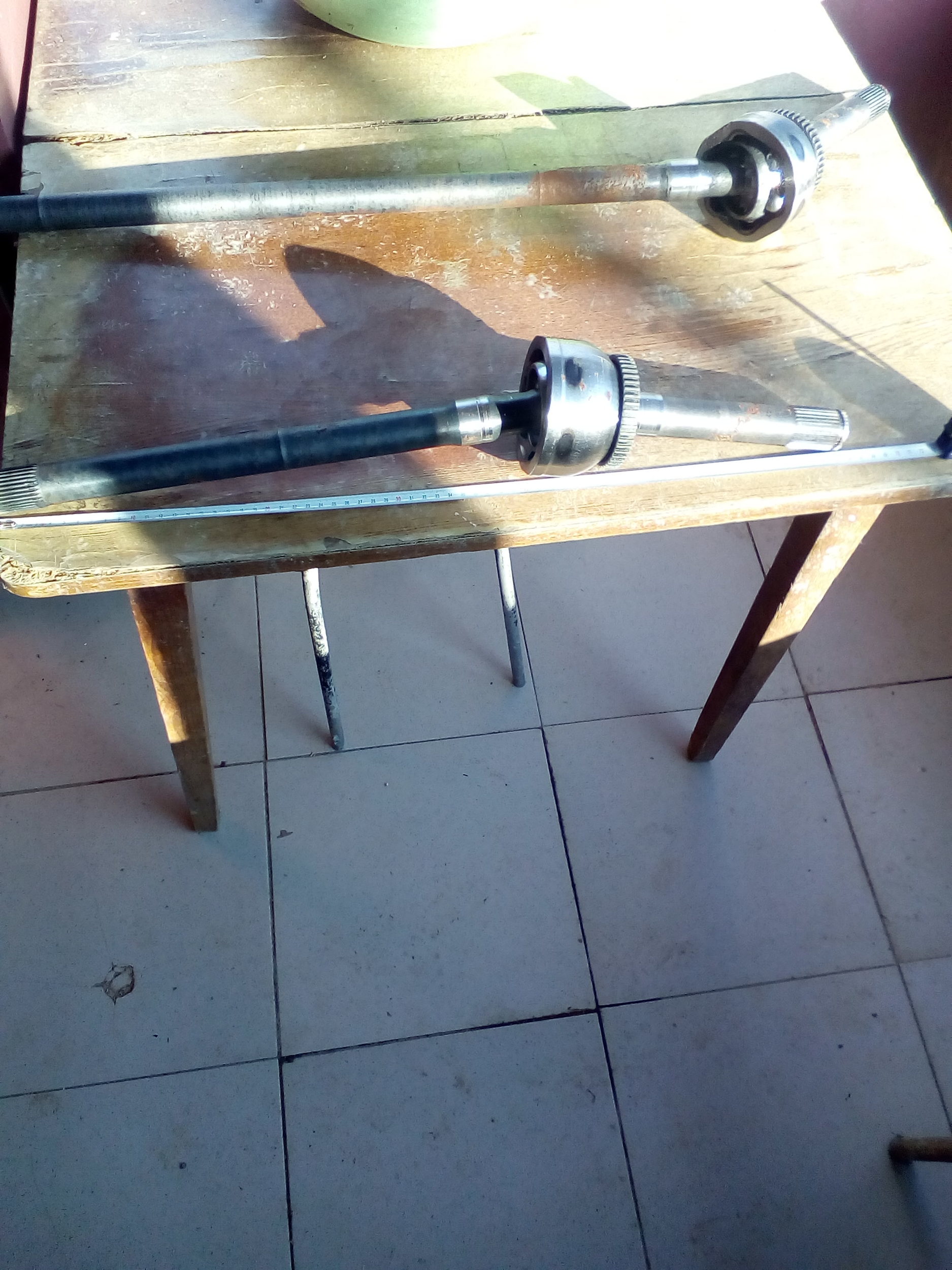

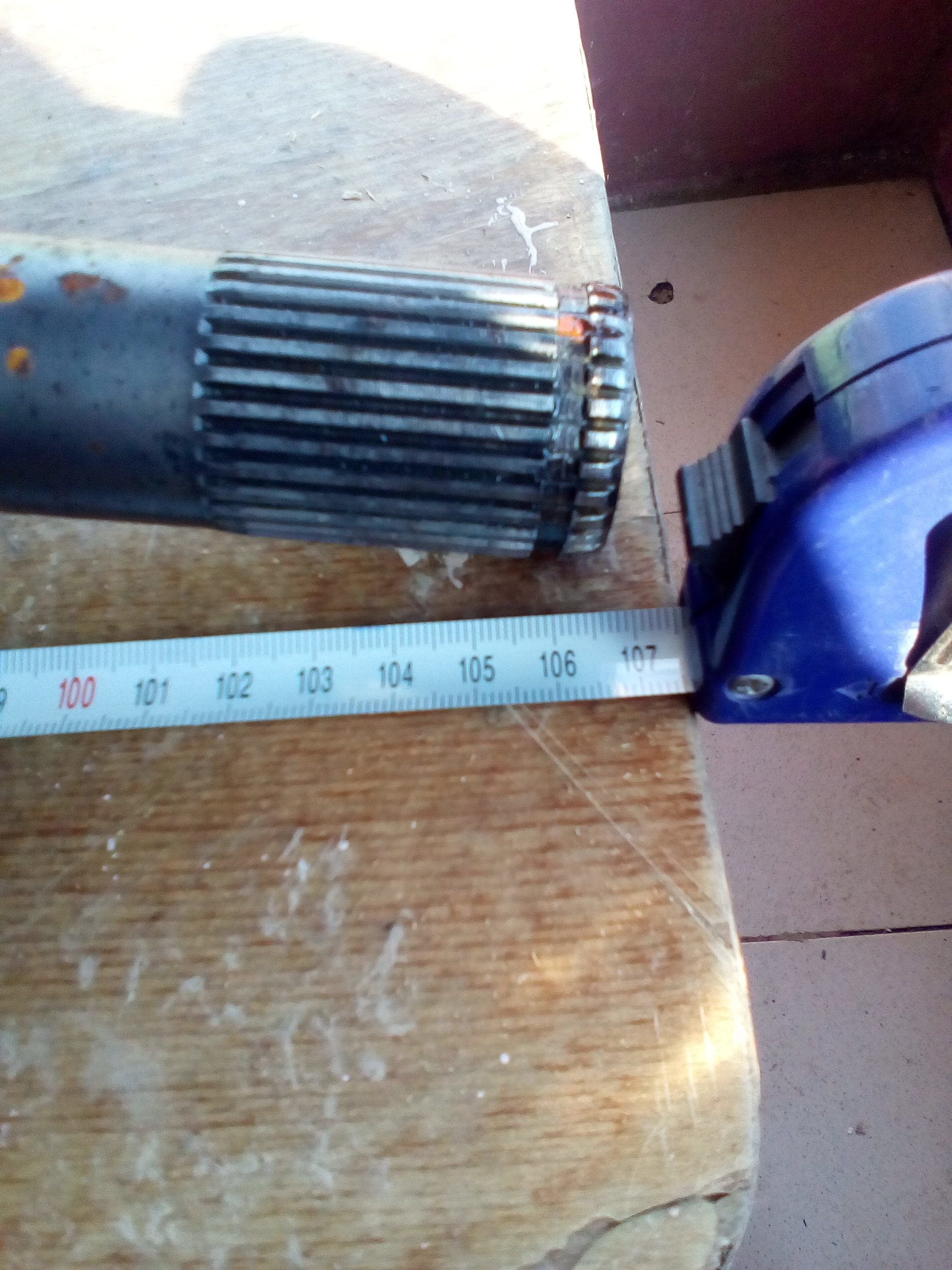

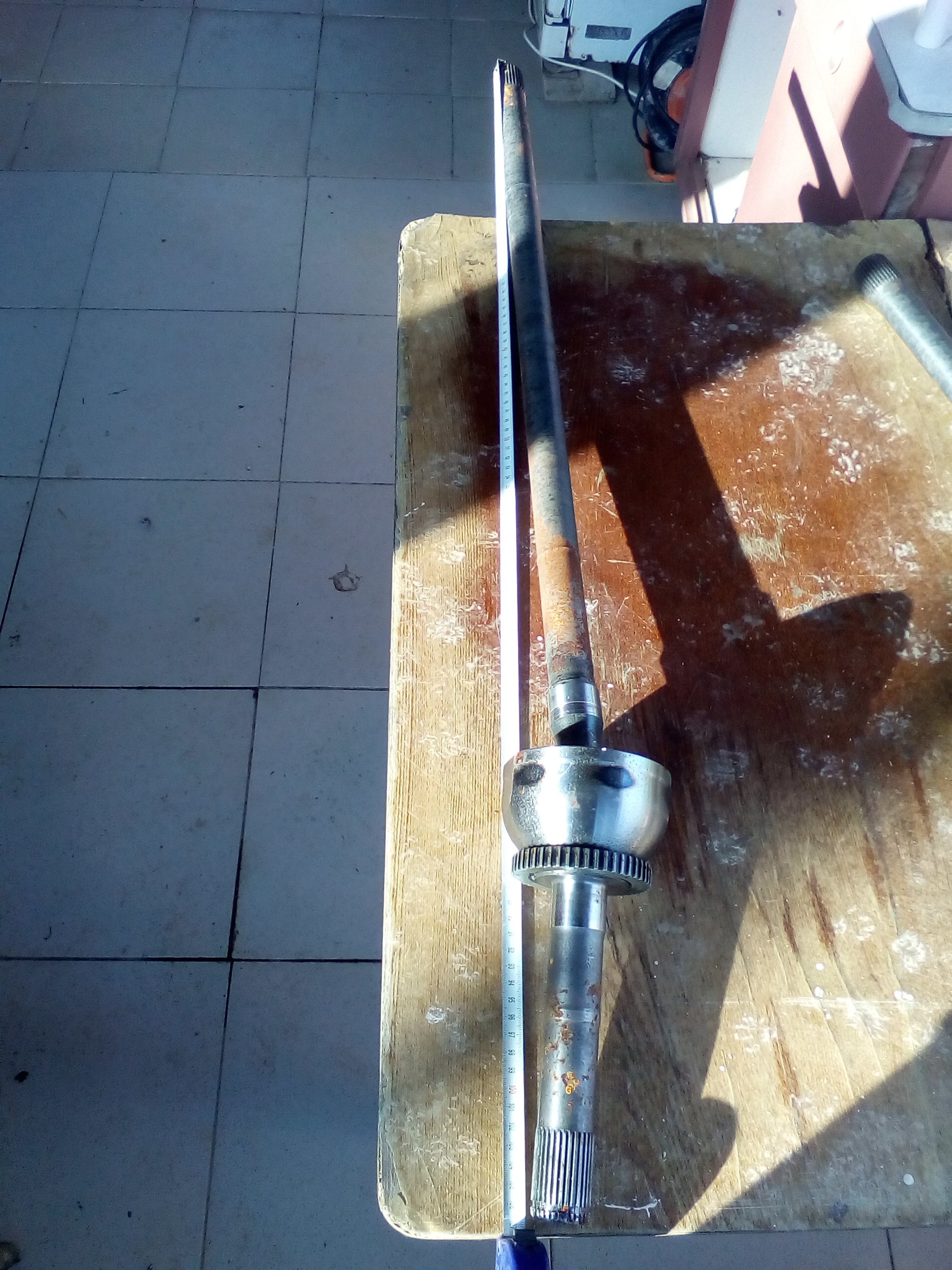

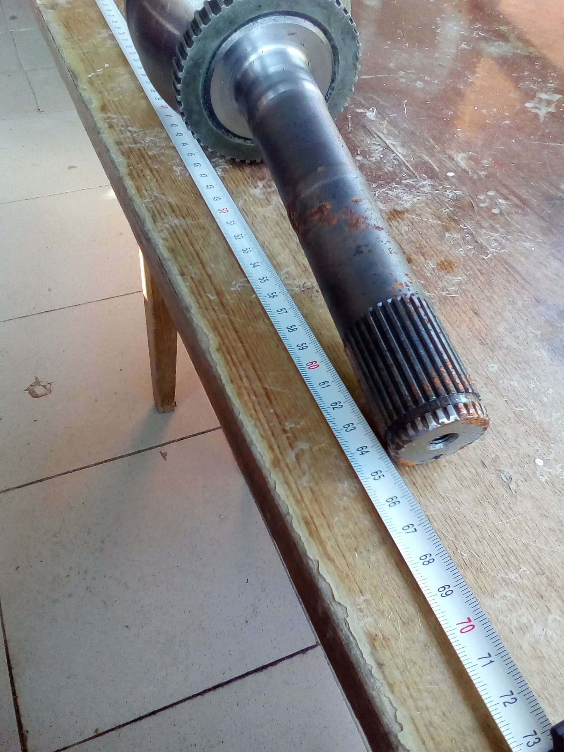

Руслан Костоев 305 Откуда: Сочи Машина: ТЛК-105 к-2 1FZ FE #50 Опубликовано: 27 января 2018 Вверх Поделиться сообщением Ссылка на сообщение Поделиться на других сайтах
Руслан Костоев 305 Откуда: Сочи Машина: ТЛК-105 к-2 1FZ FE #51 Опубликовано: 27 января 2018 Шрусы снимать не стал, думаю и так все понятно, шрусы длинные под широкий флянец, полуоси родные от 105ки. 2 часа назад, evgen2803 сказал: Доброго дня! Не удалось полуось замерить? Смотри в теме фото выложил. Вверх Поделиться сообщением Ссылка на сообщение Поделиться на других сайтах
evgen2803 6 Откуда: Мурманск Машина: TLС-80 GX;1НZ. #52 Опубликовано: 27 января 2018 Спасибо. Вверх Поделиться сообщением Ссылка на сообщение Поделиться на других сайтах
