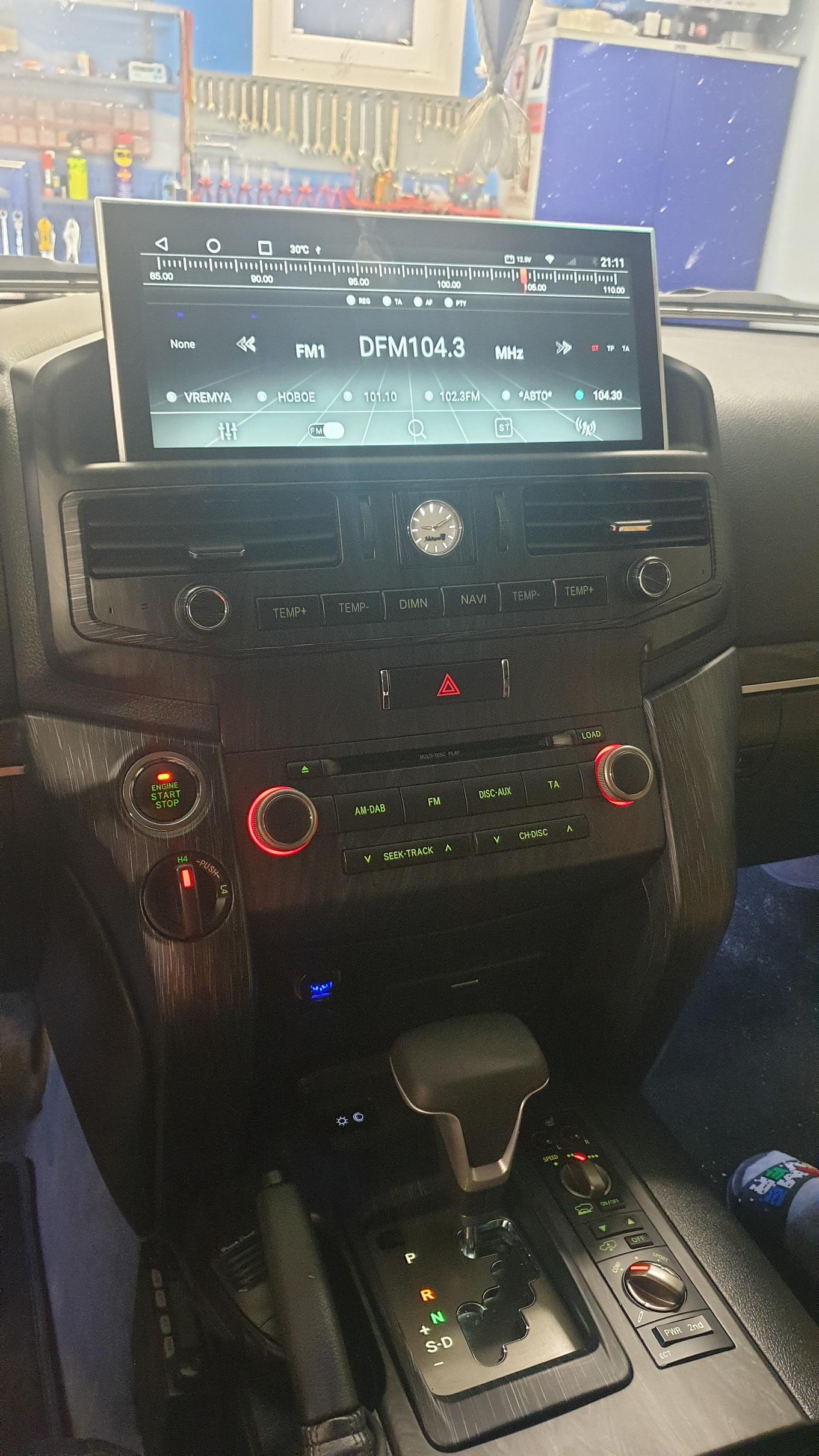

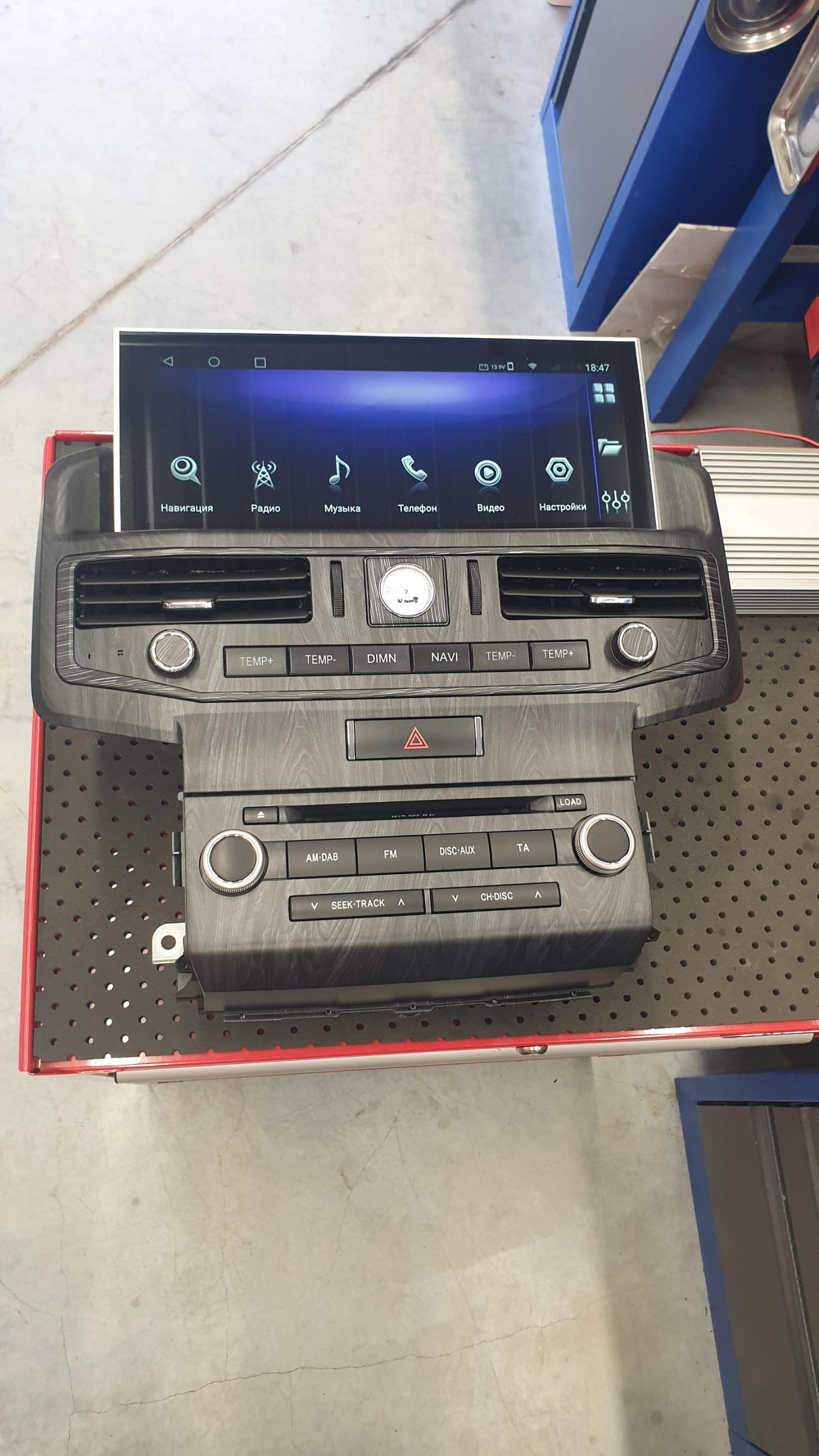

    как и обещал выше, выкладываю фото магнитолы которая встала на земену теслы, на алике их сейчас много появилось китайцы допилили софт, да и в целом качество по зазорам стало отличное.
    сразу скажу на фото это был сделан аквапринт ГУ, с китая она идёт чёрный глянец. У кого штатный сидюк jbl в глянце тем проще, а у кого в "сеточку" ну так себе вид...
    в остальном всё отлично, для тех у кого круговой обзор, нужно докупать отдельный блок, у кого только задняя, по традиции нужно кинуть аналог с блока парка, либо же выкинуть штатку и поставить нормальную камеру 4к.))
    может кому полезно будет.
    • Откуда: Воронеж
    • Машина: ТЛС200 камри 70 rav 4
    13 минут назад, ZlobniyTroll сказал:
    по функционалу все работает, или что-то допиливать надо?
    нет, всё работает из коробки.
    приложения ставятся из маркета,  по звуку, вполне себе прилично.

    Очень даже симпатично выглядит. Но звук все же хочется хороший.
    Есть линейники?

    так а где её взять то?  ни кто не спорит что оригинал trd круто, только про эту ручку одна запись на драйве, и там сквозь тернии к звёздам... так что по теме её не купить в рф.
    3 часа назад, aa2003 сказал:
    Есть линейники?
    не получить "хороший" звук с таких магнитол, есть оптика тут, но это уже другая лига...
    так что довольствуемся тем что есть.
