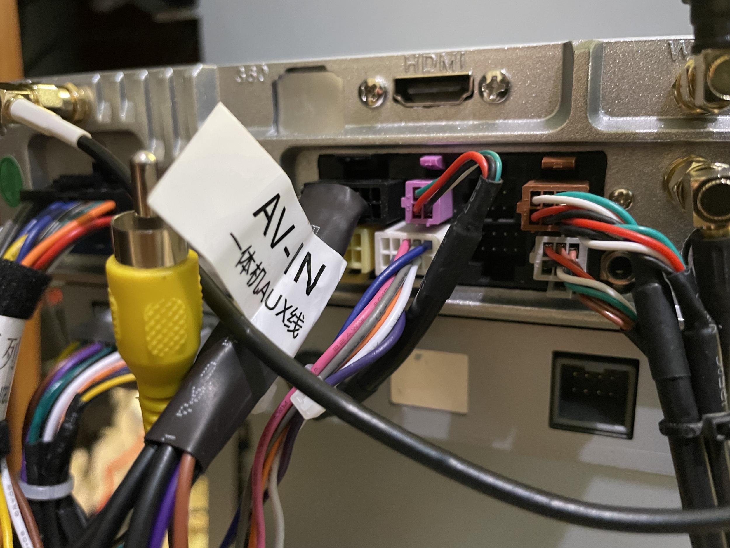

    Нюанс в том, что в Тойоте балансный звук, а во всех сторонних магнитолах небалансный. Я не верю в то, что китайцы будут делать индивидуальную модель магнитолы с балансными выходами для Тойот. Скорее всего,  как и ранее это уже было, они сделает встроенный адаптер для данного подключения, а маркетологи напишут о прямом подключении к усилителю, а по факту это мало чем будет отличаться от первого варианта с aux. Заслуга в разнице звука будет в бОльшей степени принадлежать микрухе - процессору, что внутри магнитолы и встроенному ПО.
    Справедливо ли это утверждение для Андроид-приставки? Насколько я понимаю, в случае приставки звук должен идти по штатному аудио-тракту. А с другой стороны, чтобы слушать звук с приставки все равно нужно на ШГУ указать источник AUX.

    14 минут назад, Night_Cat сказал:
    И, я где-то утверждал обратное? Он у всех идет по штатному аудио-тракты.
    22 минуты назад, Night_Cat сказал:
    что и требовалось доказать, по крайней мере, на этом блоке ))

    54 минуты назад, Night_Cat сказал:
    Возможно, я не правильно изъясняюсь или чего-то не понимаю.
    Вы говорили, что при замене ШГУ на Андроид монитор звук пойдет не через балансные выходы, а через AUX т.к. вряд ли существуют Андроид мониторы с балансными выходами. Это понятно.
    Но если добавить к ШГУ Андроид приставку, то ведь балансные выходы ШГУ никуда не исчезают. Правильно?
    Из этого предполагаю, что при использовании Андроид приставки звук пойдет через балансные выходы ШГУ и, стало быть, будет лучше.
    "...смешались люди, кони..." Да, с магнитолы идет балансный звук и он заходит в штатный усилитель. И эти подключения никуда не исчезнут. Каким образом ты собираешься звук от Андроид-приставки подключить к балансному звуку штатной системы, если на всех андроид-приставках небалансное подключение? Фото выше это показывает. По крайне мере, я не понимаю, как ты собираешься "квадратное" засунуть в "круглое" без "переходника"?

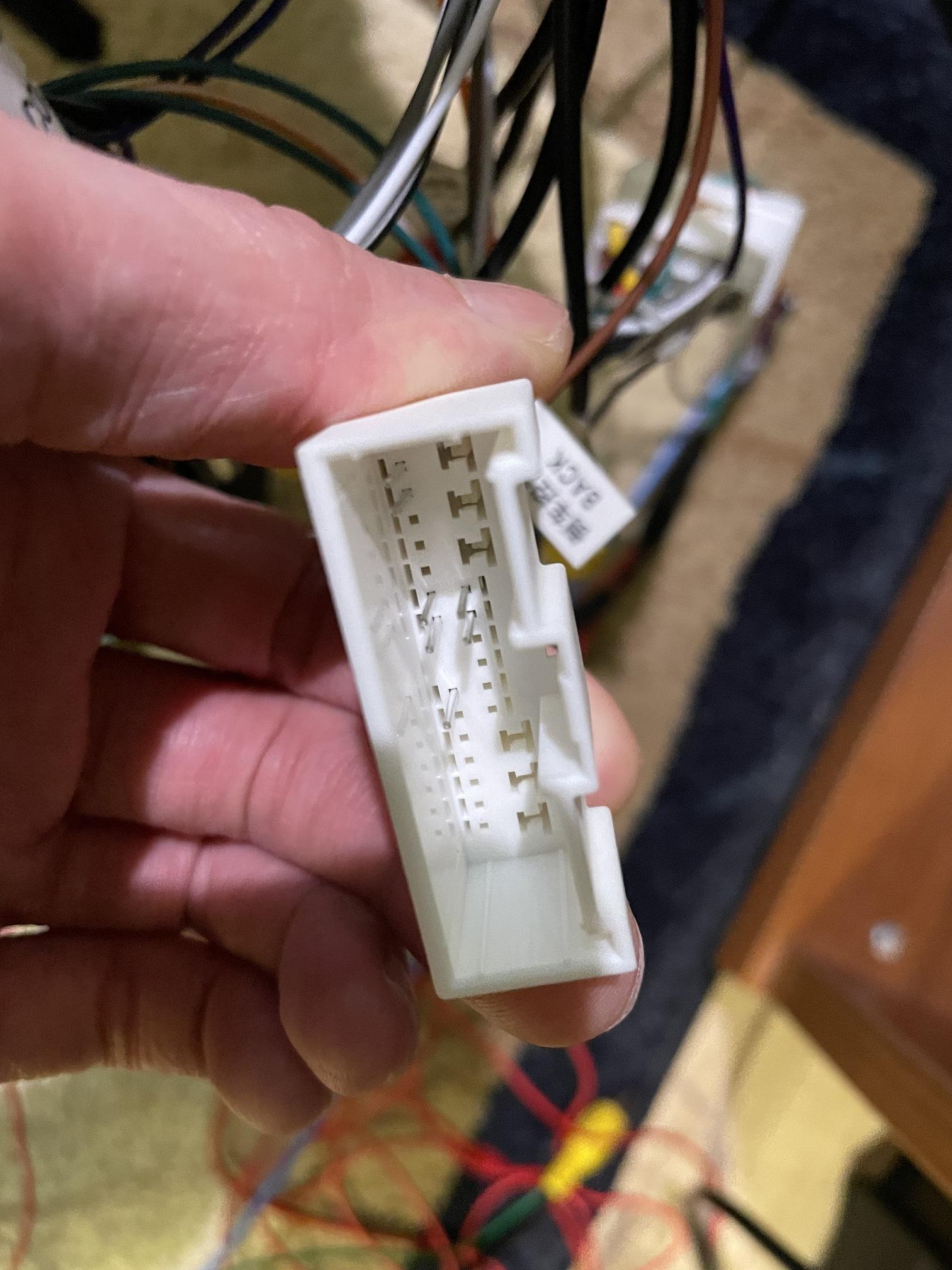

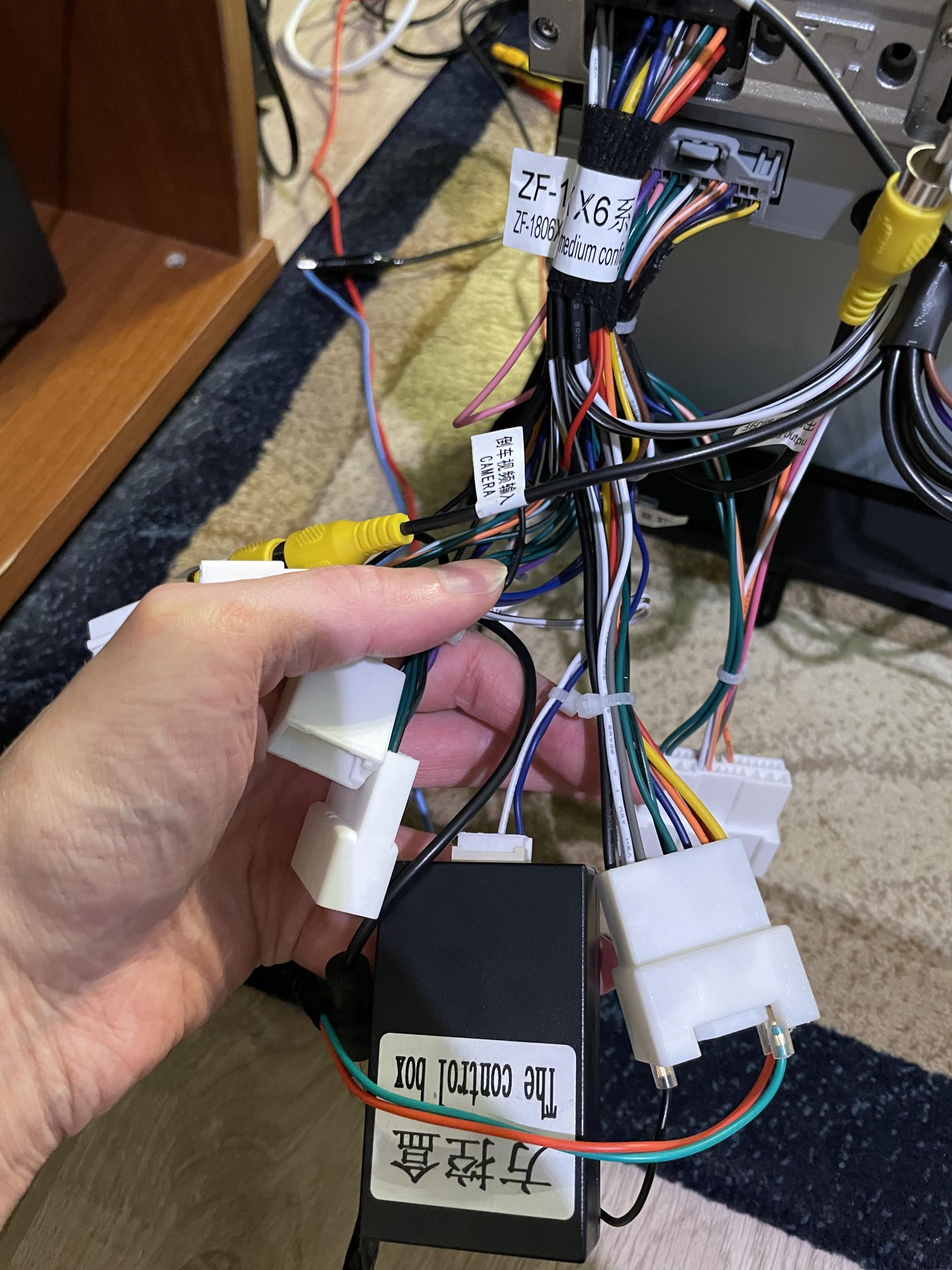

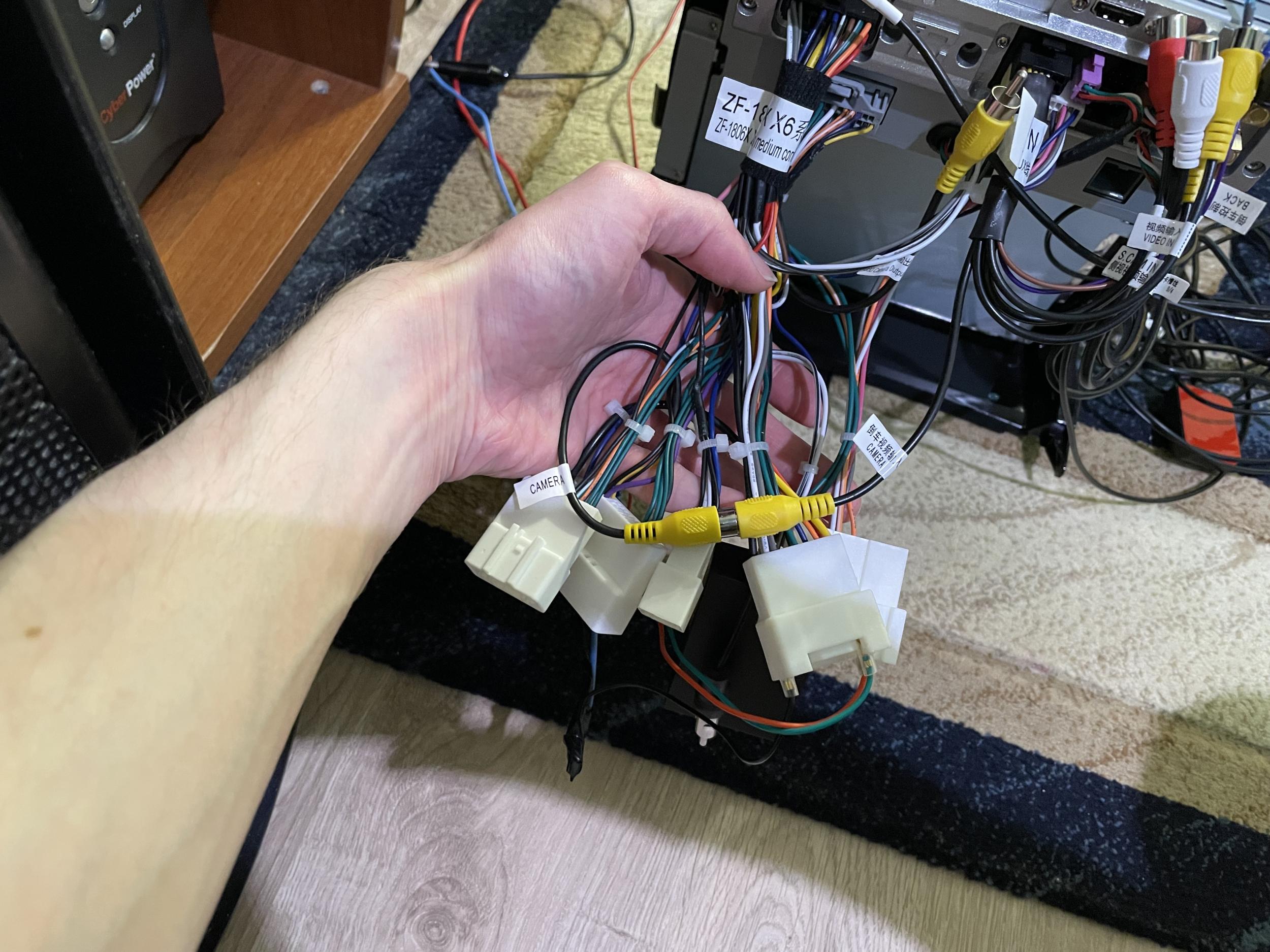

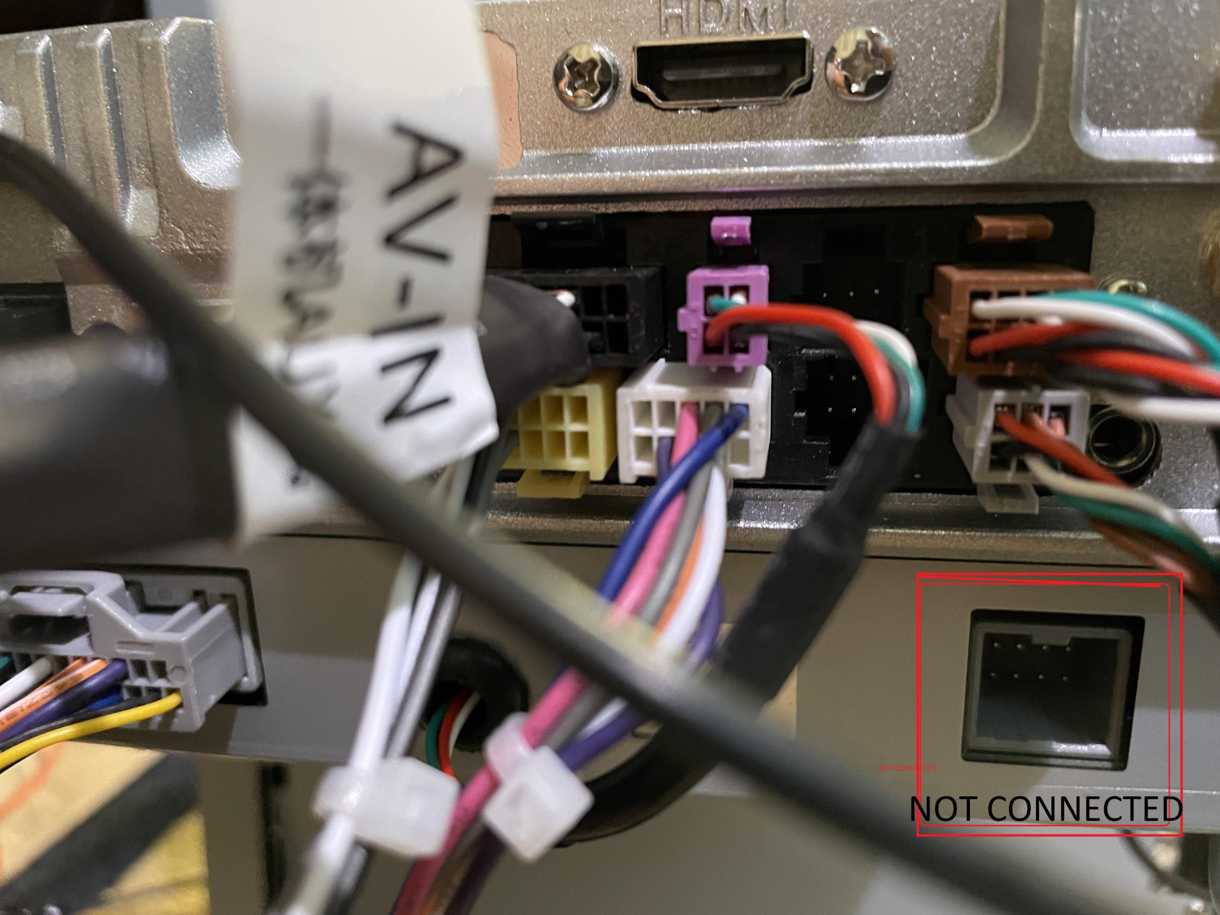

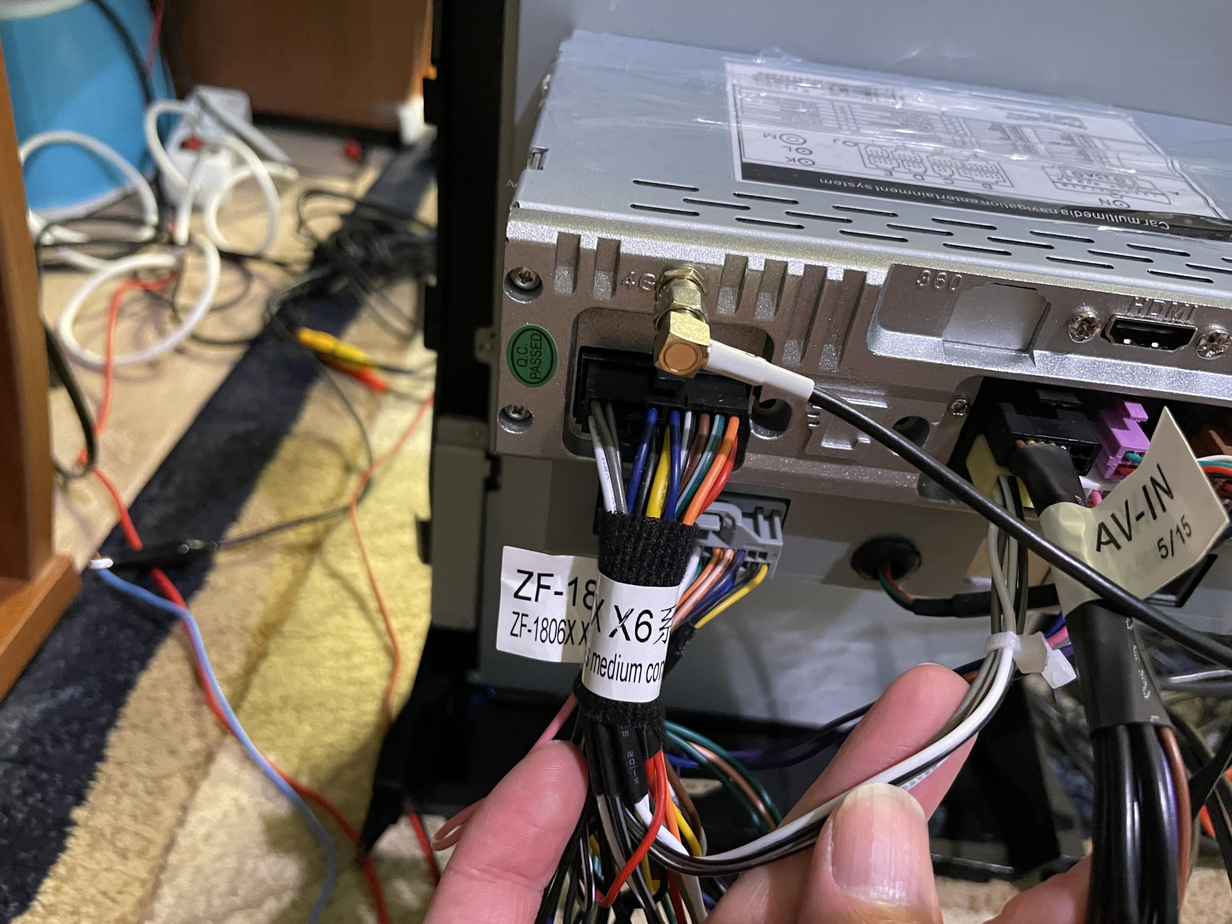

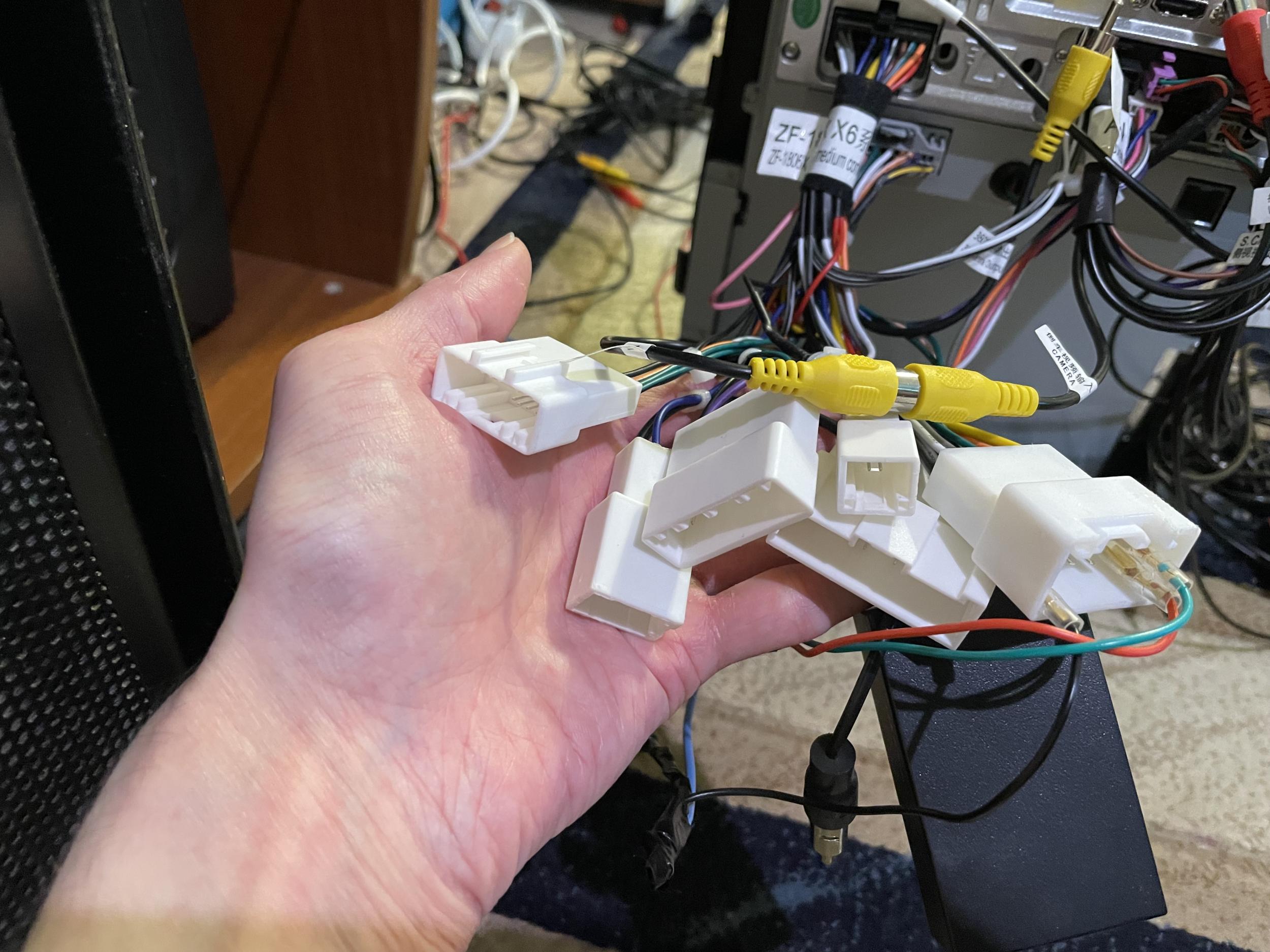

    Вчера пробовал подключать магнитолу ZF-1806GM https://aliexpress.ru/…u_id=12000028878667694 к автомобилю (Toyota LC200 2008). Работает звук, управление с руля, температура наружная от датчика, подушки безопасности гаснут, климат работает (обороты печки регулируется, больше ничего с климатом связанного не проверял). Если открыть двери - сигнализирует, что дверь открыта. Не получилось никак подключить штатную камеру заднего вида. При включении передачи задней, ничего не происходит. Проводов - куча, под разные поколения и комплектации крузаков. Есть и коробочка черная "Control box", которую тоже подключал, толку нет. Провозился 4 часа. Вернул обратно штатную голову, камера задняя работает (т.е. ничего не спалил). Или китаец не доложил переходник какой-то, или я неправильно что-то все же подключил. Самого разъема "тюльпан" со штатной камеры нет в машине (может он в блок в парк-ассистента подключен, не знаю), поэтому соединил 2 тюльпана с надписью "camera". Что не так делаю?
    Дома пробовал подавать +12В накоричневый провод REAR - на китайской магнитоле появляется надпись "убедитесь в безопасности движения" и изображение с подключенной камеры. Не хотелось бы менять еще и камеру (чтобы минуя блок парк-ассистента, подключить китайскую камеру напрямую в китайскую голову). Думаю купить неисправную камеру родную, и в ее корпус положить китайскую: защита от непогоды и правильно выставленный угол, без возможности регулировки
    Эл.схема в помощь, иначе гадать можно до бесконечности

    45 минут назад, M@ks сказал:
    Да на это китайское гавно не то что схем нет и не будет, даже банальной инструкции по подключению нет. Ответы на простые вопросы чуть ли не клещами приходилось из продавца вытягивать перед покупкой, сейчас вообще отмалчивается. Когда посылка шла, выслал мне видео по установке. Из полезного там только как снять магнитолу и чейнджер, чего я и без прекрасно знаю. На видео совсем другая магнитола и разъемы другие в саму магнитолу, за исключением тех штекеров, которые идут в штатную проводку.

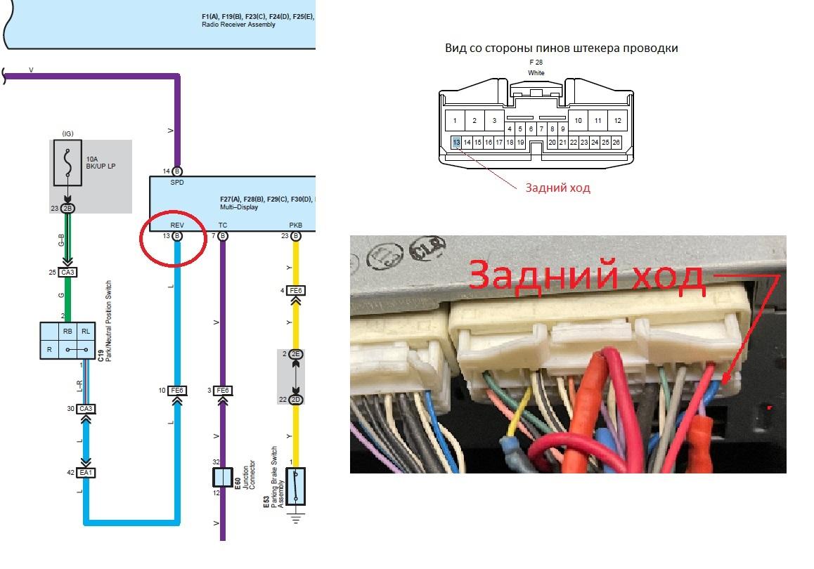

    Посмотрел схему эл.проводки на машину для сигнала заднего хода. Также привожу фото разъема от китайцев. В разъеме этого пина просто нет. Либо это косяк из поднебесной, либо работает по-другому: сигнал с камеры через парк-ассиста поступает по другим проводам и голова китайская ориентируется не по сигналу заднего хода, а по наличию сигнала с камеры родной. Значит либо я что-то недоткнул, либо неисправность. Если ставить китайскую камеру на 12В, то парк-ассист надо выкинуть и просто эту камеру напрямую в китайскую голову воткнуть и сигнал заднего хода повесить на коричневый провод BACK китайской магнитолы.
    • Откуда: Волгоград
    • Машина: TLC 200, 2010, 4500D
    Про камеру ранее я в этой теме спрашивал. Во всех андроидах тюльпаны на камеру зх. Найди в интернете видео, как к парк асисту Крузака подрубить тюльпан.
    Я так сделал, но там ещё в голове нужно правильно настроить. В итоге, финальную настройку делали установщик, к которым пришлось обратиться, галку где то нужно было поставить, выбрав то ли формат верный, то-ли что еще

    3 минуты назад, Маккс сказал:
    Проще камеру 1080 китайскую в китайскую голову подключить. Разрешение выше, чем у родной. Но для этого надо снимать обшивку двери, задних панелей, бардачок и т.п. Это я планировал на лето, а вчера напросился в гости в теплый гараж, по времени был ограничен, думал поезжу пока с плохо показывающей камерой ЗВ, но зато с андроидом до лета. Без камеры машина тоже ездит, но лучше я поезжу без андроида, чем без камеры :)
