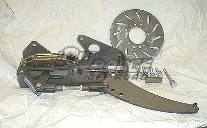

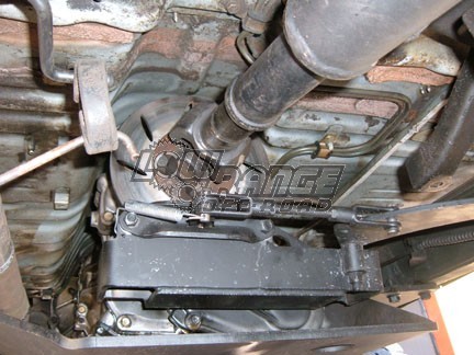

Вот механический компактный,ручник.Оттуда же.
На сайте отзывы покупателя прочитай,не все так просто.
Конструкторы с завода трос на ручник незря придумали.
Лучше наверное уже вот такой комплект
http://www.lowrangeoffroad.com/index.php/yotamain/4runner/brakes/toyota-mini-truck-transfer-case-e-brake.html

Вот ручник на кардан
http://www.lowrangeo...se-e-brake.html
Да я и не говорю что купив этот клапан будет счастье,естественно лучше механики ничего нет.Но речь идет не о покупки узла за 229$ и доставки 11кг.через море,а об бюджетном варианте ручника при задних дисковых тормозах.Про комплект на кардан,я знаю давно,и думаю не я один.
Оно того стоит . Я поставил на Хайлюкса такой , работает отлично .
