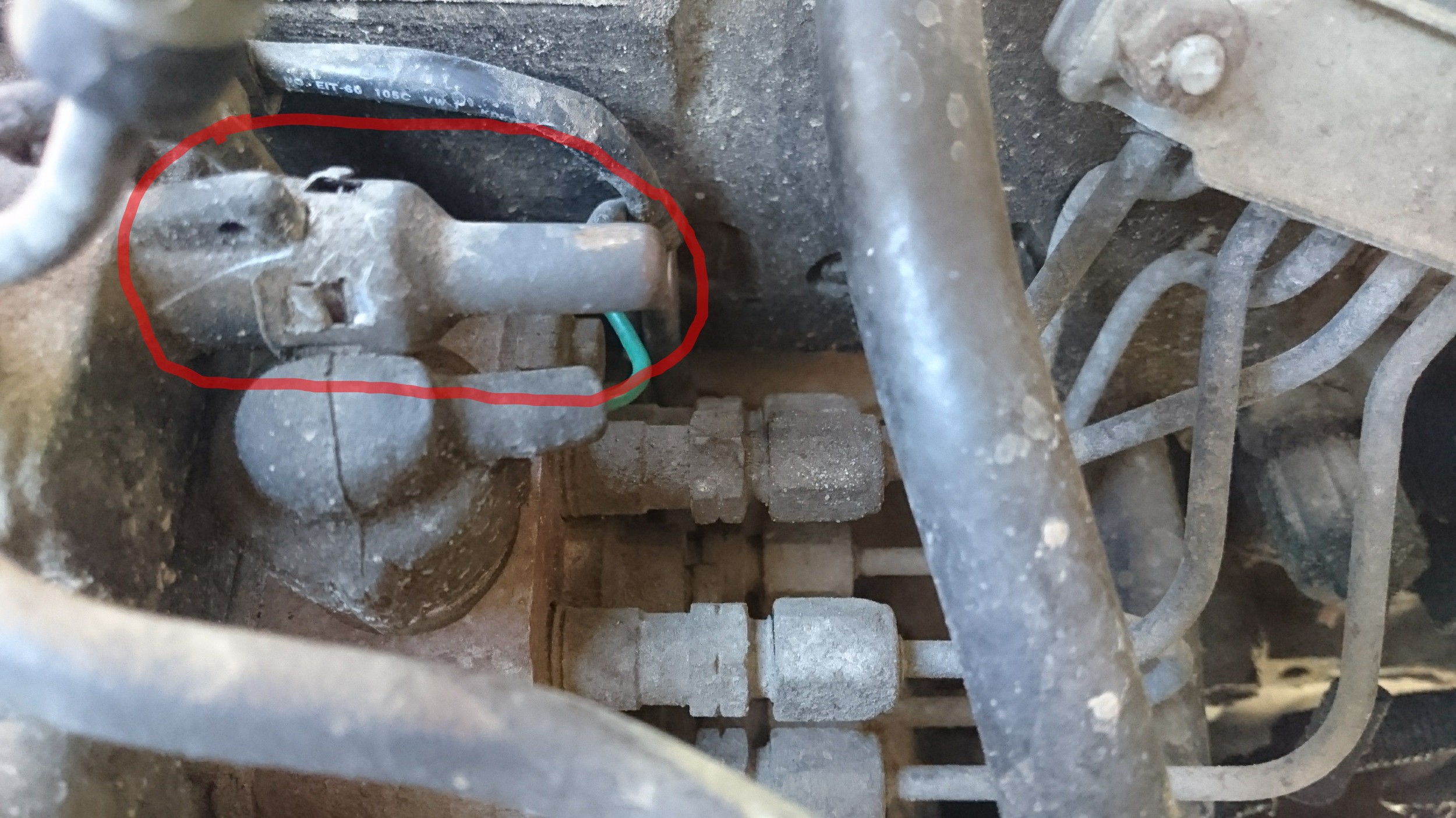

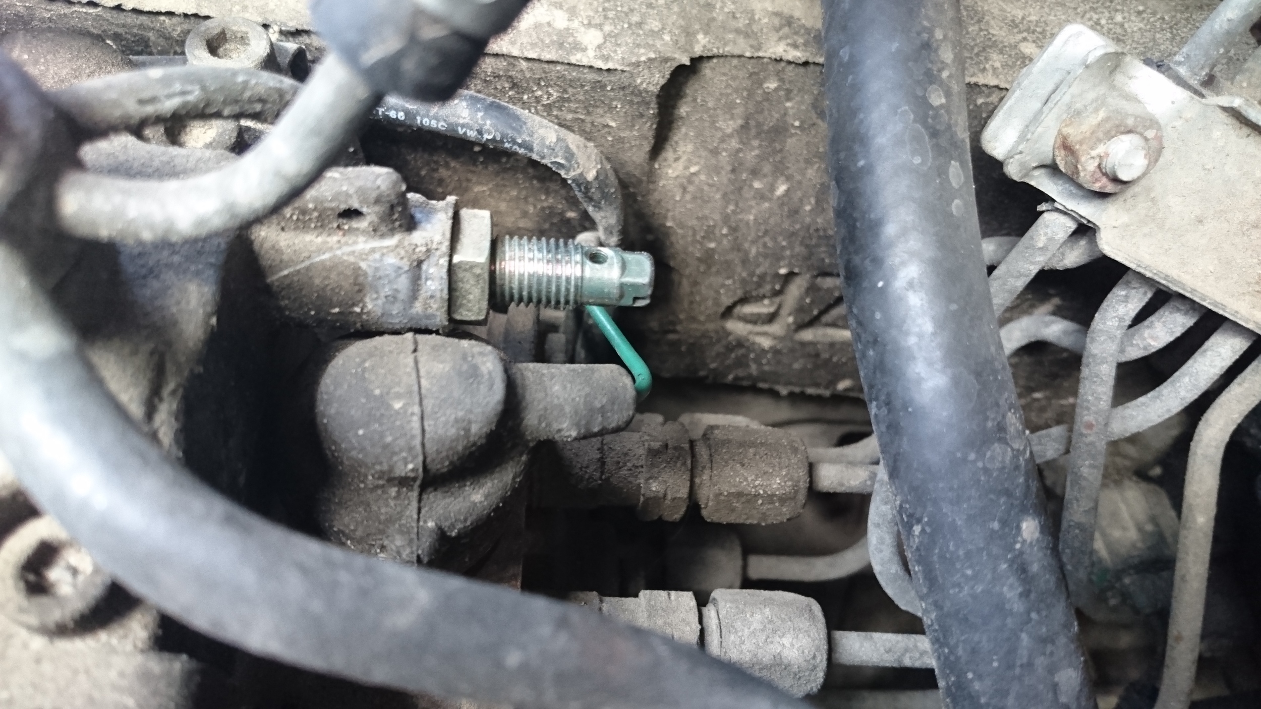

Доброго времени суток!
У меня винт цикловой подачи хитро закрыт металлическим колпачком, а не пломбой. Подскажите как его снять, чтоб не изуродовать сильно? Два уса отогнул, но видимо ещё есть третий, со стороны движка не подлезть...
  • Откуда: Минск, Беларусь
  • Машина: TLC 105, 1HZ, Line-X
Снял... Достаточно два уса отогнуть и со стороны движка толкнуть отверткой по оси
