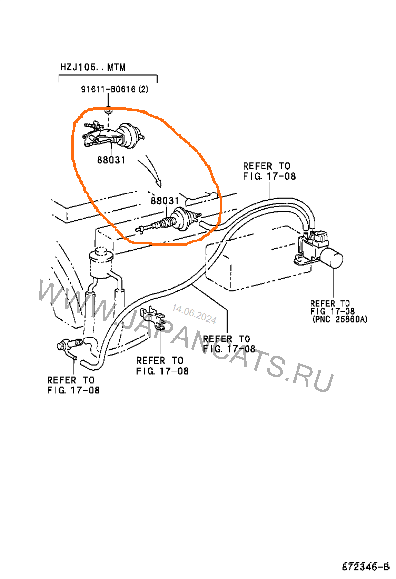

    Доброго времени суток, подскажите какие обороты должны быть на прогретом двигателе при включении кондиционера и как их отрегулировать?. У меня 1000 по тахометру. Мне кажется что это много.  Мотор 1HZ 105ка 2006 год. Холостой ход на прогретом моторе 650, на холодную (сейчас за бортом +25) где-то 900.
    14 часов назад, Kirill74 сказал:
    Добавление оборотов при работе кондиционера регулируется на вакуумном корректоре, код модели у Вас не указан, поэтому точно сказать какая ситстема стоит на вашем автомобиле сложно. Если 1000 не комфортно, сделайте 850-900, но не меньше, иначе кондиционер в пробках будет слабо охлаждать.

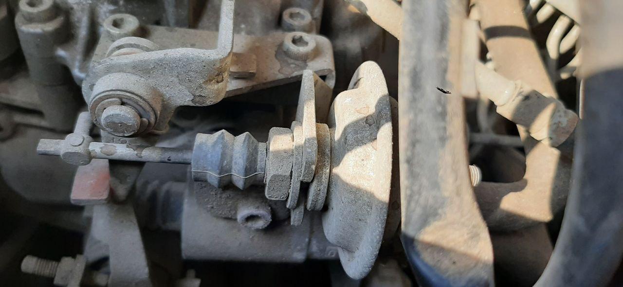

    3 часа назад, Eugene63 сказал:
    На фото это он похоже, гайкой сзади регулируется ?
    20 минут назад, Kirill74 сказал:
    Спасибо. Понял.
    Да, прогрейте хорошо двигатель, ослабьте контргайку и включите кондиционер. В тот момент когда тяга вакуумника втянется, плоской отвёрткой заворачивайте понемногу винт, уменьшая ход штока. Когда обороты при срабатывании вакуумника будут такими как нужно, затяните контргайку.
