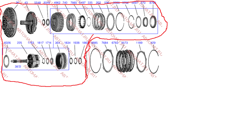

fatyj 0 Откуда: новосибирск Машина: toyota Hilux Surf 3Y-E #70 Опубликовано: 9 января 2014 Народ всем привет,случилась беда-лопнул корпус акпп.коробка 30-80 le(a340h) в продаже такой нет,но есть с 3vz-fe 30-83le какие проблемы могут образоваться при замене на 30-83,помимо колокола, насоса и гт?извеняюсь если не там спросил. Вверх Поделиться сообщением Ссылка на сообщение Поделиться на других сайтах

serg4x4 76 Откуда: г. Павлово Нижегородской обл Машина: admiral #72 Опубликовано: 9 января 2014 проблем нет ни каких.... по внутреннему содержанию, каналам и прочему - все коробки серии 34х одинаковые.... корпуса меняются без проблем..... вне зависимости Н, Е, Р.... другой вопрос наружки.... корпуса по наружке специфичны, крепление адаптора или радатки, сапуны и переключения раздатки.... так что если снаружи одинаковы - потроха подойдут... Вверх Поделиться сообщением Ссылка на сообщение Поделиться на других сайтах

fatyj 0 Откуда: новосибирск Машина: toyota Hilux Surf 3Y-E #74 Опубликовано: 9 января 2014 проблем нет ни каких.... по внутреннему содержанию, каналам и прочему - все коробки серии 34х одинаковые.... корпуса меняются без проблем..... вне зависимости Н, Е, Р.... другой вопрос наружки.... корпуса по наружке специфичны, крепление адаптора или радатки, сапуны и переключения раздатки.... так что если снаружи одинаковы - потроха подойдут... ну по сути я пока заморачиваться не хочу так как машинка очень нужна,просто думал взять от 3vz(30-83) и поменять на свою 3Y-eu(30-80)визуально все одинаково кроме спидометра-на ней для электронного,но в этом тоже не вижу особых проблем.ну и судя книги длинна вала разная куда гтд ставится на 13мм вот и думаю обойдется все это простой заменой гидрика,насоса и вала как на картинке? Вверх Поделиться сообщением Ссылка на сообщение Поделиться на других сайтах

serg4x4 76 Откуда: г. Павлово Нижегородской обл Машина: admiral #76 Опубликовано: 9 января 2014 у меня сейчас пятиступки просто больная тема...... а четырехступки внутри одинаковые.... так что не обращай внимания.... обойдется.... Вверх Поделиться сообщением Ссылка на сообщение Поделиться на других сайтах
fatyj 0 Откуда: новосибирск Машина: toyota Hilux Surf 3Y-E #77 Опубликовано: 9 января 2014 у меня сейчас пятиступки просто больная тема...... а четырехступки внутри одинаковые.... так что не обращай внимания.... обойдется.... просто нет времени перетряхивать всю акпп,вот и интересуюсь хватит ли этих перемен. Вверх Поделиться сообщением Ссылка на сообщение Поделиться на других сайтах
fatyj 0 Откуда: новосибирск Машина: toyota Hilux Surf 3Y-E #78 Опубликовано: 9 января 2014 у меня сейчас пятиступки просто больная тема...... а четырехступки внутри одинаковые.... так что не обращай внимания.... обойдется.... да и просто если знать что придется всю перетряхивать,я б тогда и гидрик отдал бы в ремонт Вверх Поделиться сообщением Ссылка на сообщение Поделиться на других сайтах

fatyj 0 Откуда: новосибирск Машина: toyota Hilux Surf 3Y-E #80 Опубликовано: 21 января 2014 Всем спасибо!перекидка с 30-80 на 30-83 серию прошла успешно.эксплуатация проблем не выявила)))) Вверх Поделиться сообщением Ссылка на сообщение Поделиться на других сайтах
