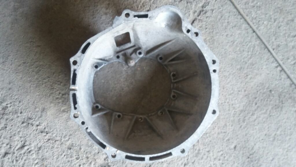

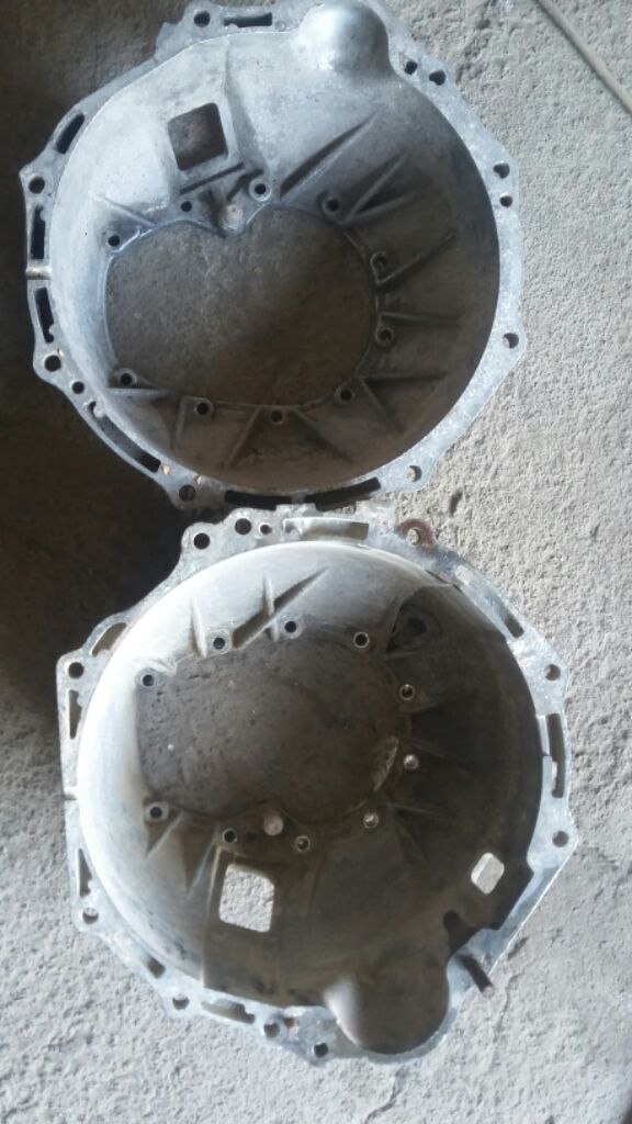

Подскажите, кто знает. От какого двигателя может быть колокол. Он от коробки серии Н15*
Стартер ставиться с правой стороны блока.
Были ли двигатели 1FZ со стартером с правой стороны?
  • Откуда: Алма-Ата
  • Машина: TLC75 (1hz) и LJ72 (1kzt) на 35 колесах, SXV 450
Если точнее колокол стоял на Н151.
  • Откуда: Кубань
  • Машина: Suzuki Samurai. Ранее TLC HZJ75LV-MR
H151F живет с 1HZ/HDT/HDFT/HDFTE
  • Откуда: Алма-Ата
Еще с 3fe c 1fz, 1fzfe
Вопрос не в этом.
Колокол снят именно с  Н151 (утром подставил он по болтам встает) а к какому двигателю не помню...
  • Откуда: Питер
У дизелей стартер слева
  • Откуда: Алма-Ата
Да не секрет, что слева. У меня в продаже пучек дизельных и бензиновых колоколов. Вот залез среди них колокол со стартером с правой стороны
На фото с шпилькой дизельный. Второй не известно к какому движку

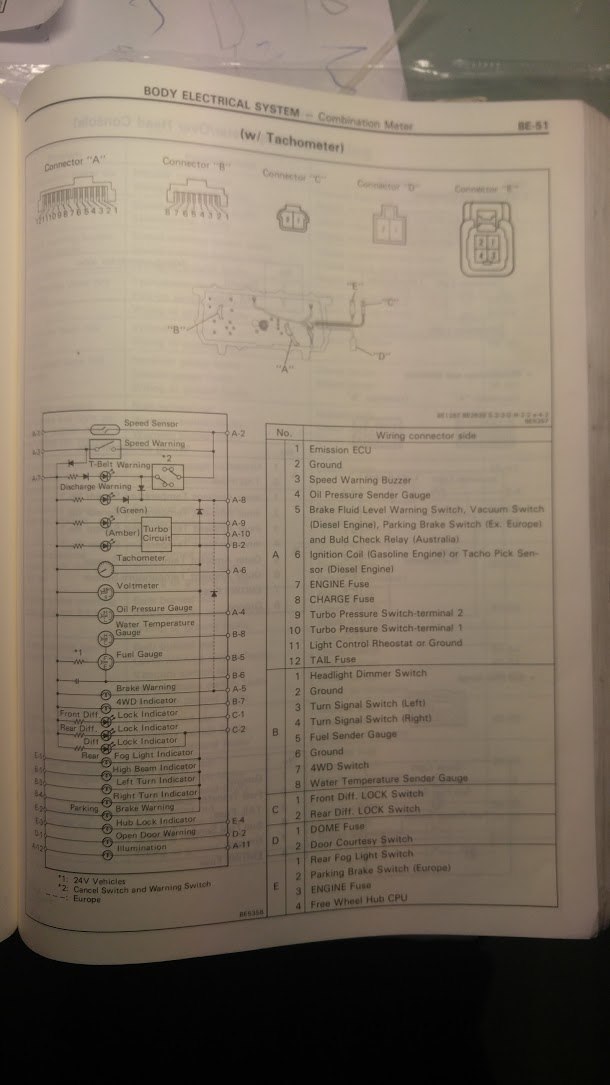

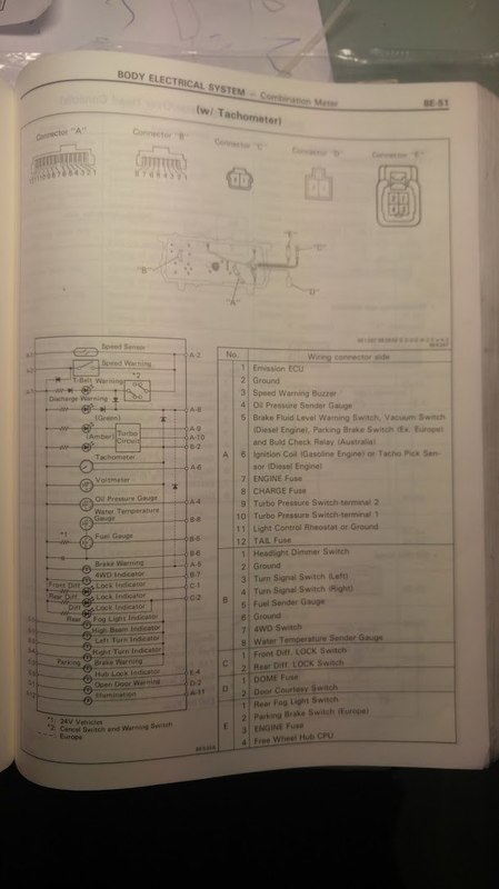

Здравствуйте, имеем HZJ73, датчика скорости нет так как тросик, abs нет, хочу поставить кренометр с Prado 90 цветной, но нужен ИМПУЛЬСНЫЙ сигнал скорости, где его взять?
Вариант с заменой приборки не рассматриваю, в голову приходит только прибор фирмы АПЭЛ= GPS датчик скорости с импульсным сигналом для самодельных Авто/катеров и тд.
Подскажите ещё варианты?
  • Откуда: Барнаул
  • Машина: TLC HZJ78 1HDT 40", Tacoma 3UZ, УАЗ 1KD
Еще GPS датчик скорости: https://www.drive2.ru/o/b/496253854032068849/
  • Машина: HZJ73 ZX, АКПП A440F ECT, diff lock, Aisin winch,полный сток
2 часа назад, Евгений Адлер сказал:
На штатной приборке есть импульсный выход скорости. и на которых с тахометром и без.
Разьем А. Пины 1 и 2.
устройство простое - геркон с магнитом.
У меня используется, к примеру, чтобы зажигать  ДХО( Дальний свет) при трогании. (в пробках уменьшать яркость когда стоишь на месте)
