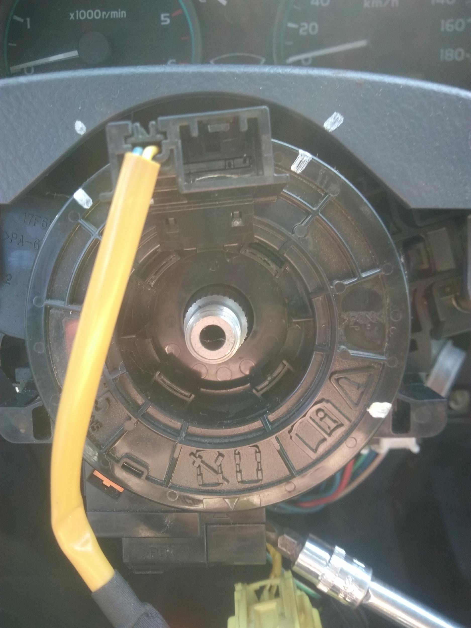

    05.01.2021 в 16:03, Артём сказал:
    Если постепенно пропадает, то виноват обычно концевик на руле.
    Привет. Тепло стало. Весна. Снял руль. Снял шлейф. Прозвонил верхний и нижний контакт (на фото там отвёртка). Есть контакт. Получается шлейф рабочий и дальше в него не лезу? Артем, если про другой "концевик" говорил, прошу уточнить.IMG_20210410_151359.thumb.jpg.0d807caccc56e0ab13348a935bc1cb97.jpg

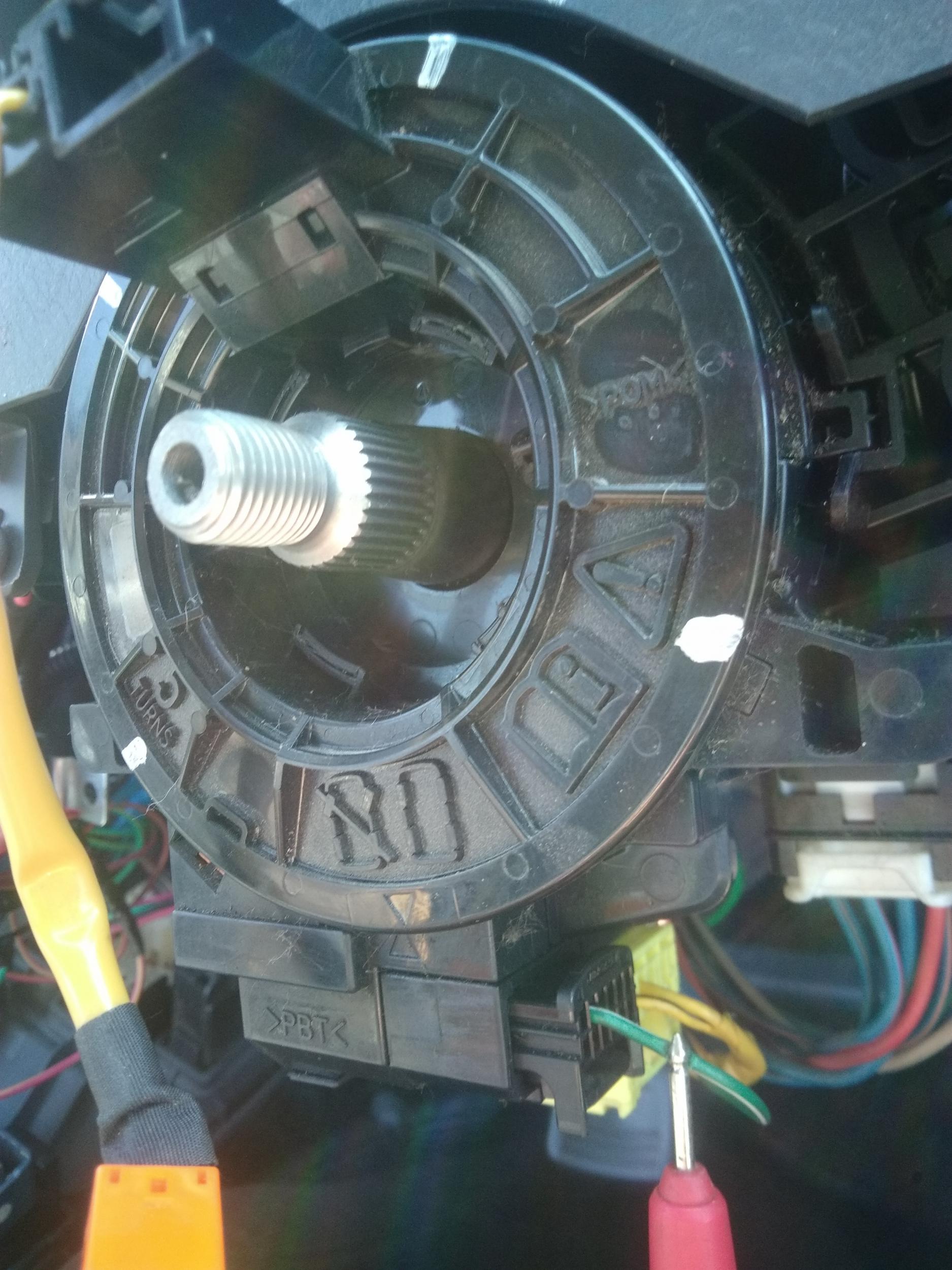

    И ещё, на этом контакте нет ни полюса ни минуса. А должен быть?
    Я про этот зелёный с белой полосой
    • Откуда: Хабаровск
    • Машина: TLK 7
    Подаю  на него массу. Сигнала нет.

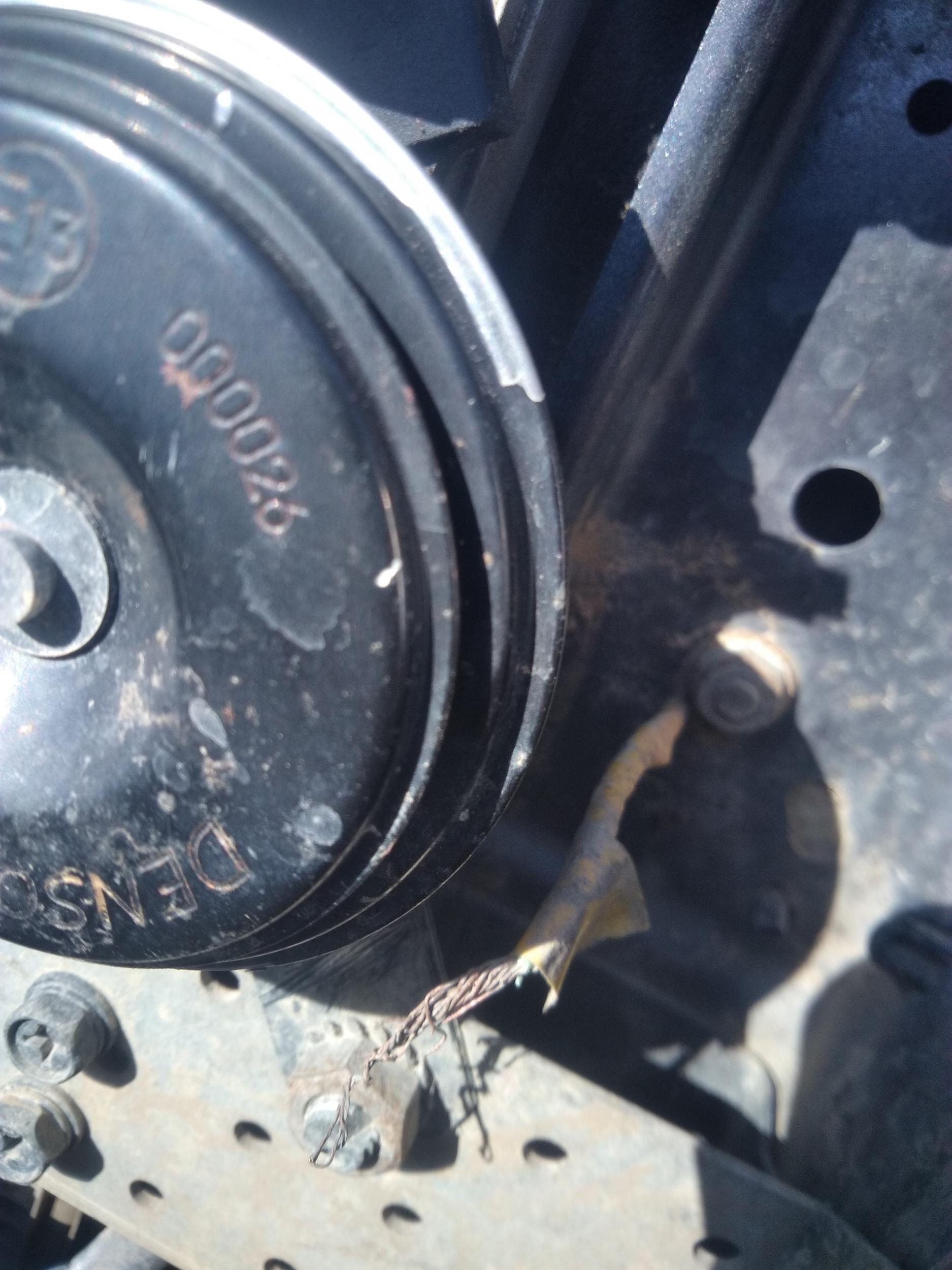

    Парни, извините. Похоже вопрос снят. Отвалился колхозный минус на горн. Зато научился руль снимать. Надежная противоугонка.
