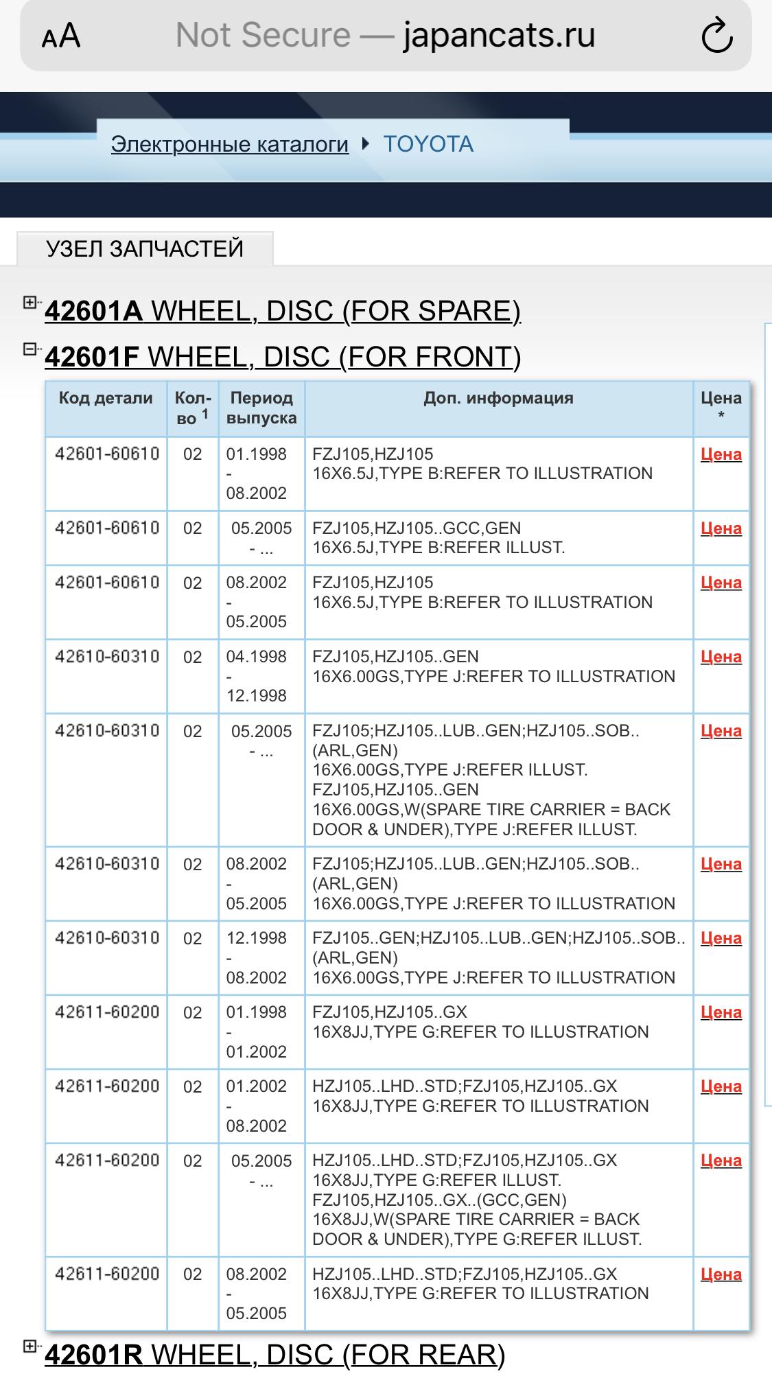

    Хелп! Вычитала весь форум, чес -слово, но не нашла. Просьба кто знает или может опровергнуть инфу. Диски ОРИГИНАЛ на тлк 105 (знаю, что такие же диски на 76/78/79 шли) 17" существуют или нет. Если да, то может кто знает ориг номер тойотовский. В оем каталогах только 16", но в объявах вижу 17" да и тут парни говорят такие водятся. Дилер говорит мол ничего не знаю, только 16 и точка.:unsure2:

    Сдавал 17 диски со 105 на металлолом, машина на них была куплена у дилера, диски китайская реплика, по дизайну похоже на соточные

    А оригинал бывает в таких параметрах 5х150 ЕТ0 или 2? Реплику находили, проблема что оригинал не можем найти(

    Судя по каталогам, оригинала на 105 на 17 не было

    Да, в том то и беда. Дилер говорит не было на тлк105 17", но форумчане не однократно предлагали диски 17" и по фото вроде оригинал. С чего могут быть?
    47E8862A-F93C-4394-9CC2-9E3EDCEC83B3.thumb.jpeg.3ba82bea105bb045a87a7829a6e446e4.jpegНе было на 105 оригинала на 17
    TOYOTA Steel WHEEL
    PCD  5x150    ET  0     Center Bore 110,1 mm
    4261160200 16X8JJ       TYPE-G     16.9kg
    4260160611 16X6.5J      TYPE-A     16.3kg  (круглые отверстия "телефоны")
    4260160610 16X6.5J      TYPE-B     16.3kg
    4261060310 16X6.00GS TYPE-J     19.7kg  запорное кольцо
    4261060320 16X5.50F    TYPE-H    15.9kg  запорное кольцо (4-ре круглых отв. овальный сектор)
    ____________________ ВСЁ______________________________________________________________
    Вы пытаетесь купить 17" колёса с положительным вылетом - они встанут только на сотку
    в программе запчастей диаграмма с колёсными дисками для TLC70"  105 И 100 общая
    Так-же нет смысла искать под 70-ку 18" диски от тундры они тоже плюсовые.
    TUNDRA        11.2006 - 08.2013
    426010C050 18X8J         TYPE A      WHEEL-P255/70R18 MEXICO STEEL,
    426010C040 18X8J         TYPE B      WHEEL-P255/70R18 8J STEEL
    ***********НО ЕСТЬ ОДИН ВЫХОД*******
    Закатить 105-е мосты под 70-ку и надеть плюсовые диски.
    Модель               ___Колея___
                              пер.____задн.
    TLC 78 до 2007   1435      1420
    TLC 79 до 2007   1435      1420
    TLC 78 от 2007   1515      1420
    TLC 76 от 2007   1515      1420
    TLC 80               1595      1600
    TLC 105             1620      1615
