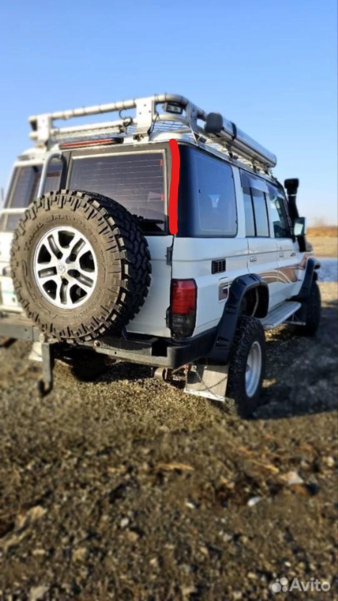

    Доброго времени! Подскажите, двери собачника как регулируются? У меня слева и справа, где углы кузова уплотнительная резинка не прилегает к нему.
    • Откуда: Забайкальский край
    • Машина: TLC 77
    Если ослабить болты крепления петли к кузову- дверь можно поднять-опустить, и (что, вероятно Вам и нужно) выдвинуть-задвинуть относительно проёма. Ослабив болты петель на дверях непосредственно (надо внутрь двери попадать) можно их двигать друг к другу и обратно.
    • Откуда: Приморский край, г. Находка
    • Машина: 6
    1 час назад, yakom72 сказал:
    мне нужно их влево и вправо подвинуть. вот где красная полоса там уплотнитель не прилегает к кузову.

    сделайте крупные фото зазоров дверь- кузов (правая, левая- верх и низ) и дверь - дверь- верх, низ. Общую линию закрытых дверей по верху.
    В "личку" отправьте, наверно.

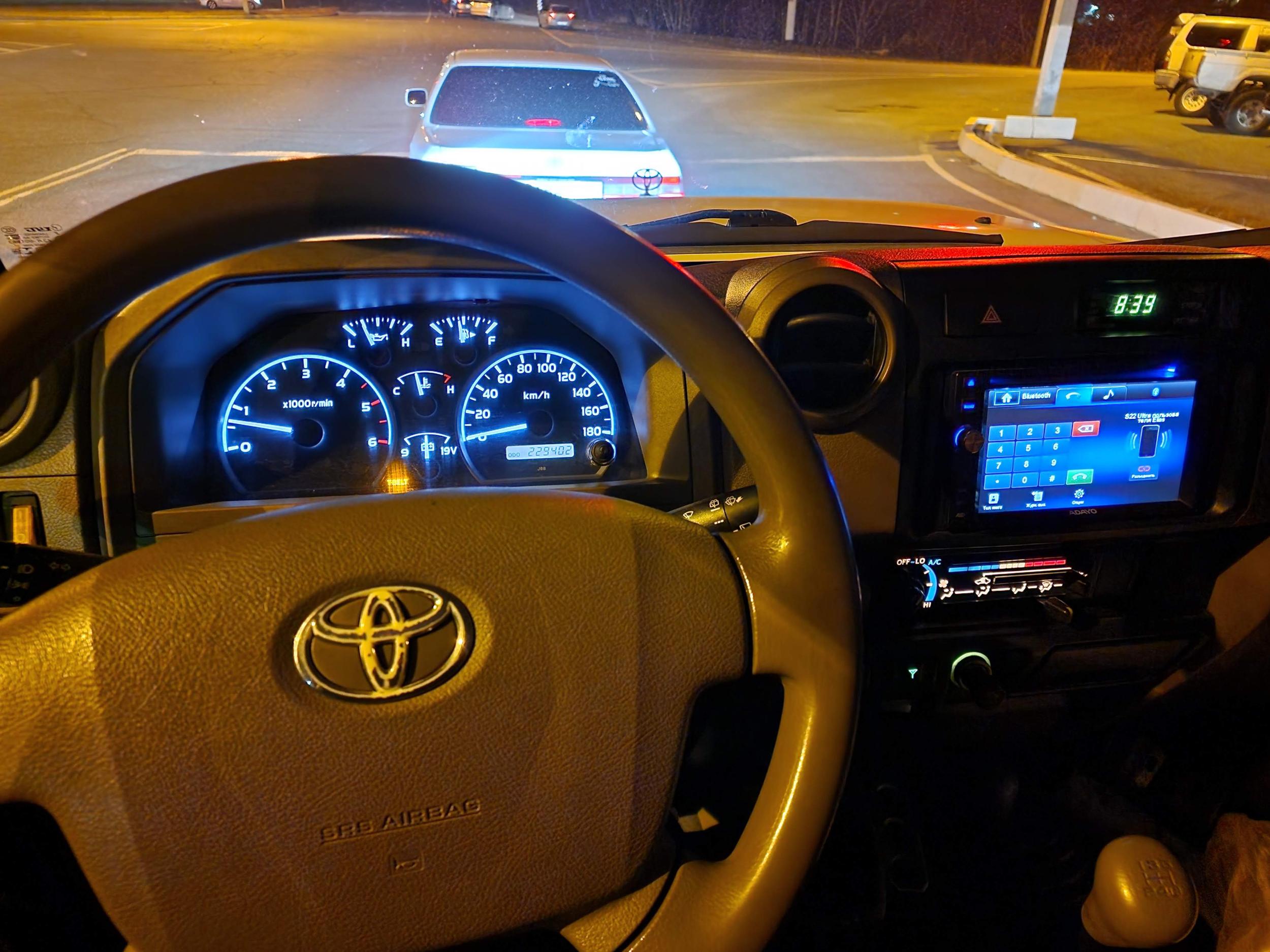

    Еще вопрос, до какого минуса 1HZ беспроблемно заводится? вот думаю ставить предпусковой или нет? на Патриоте стоял прям с завода, Эбершпехер, так мне нравилось зимой: выставил таймер на утро и на вечер, приходишь трынкь и машина теплая заводится легко и просто. Хоть у нас и морозов то толком и не бывает. Так пару-тройку дней -20°С подавит и все, в основном около -10°С

    скорее всего да. стрелка температуры не вертикально...вот на фото полностью прогретый двигатель...
    2 минуты назад, eLIASS сказал:
    Это нормально. Машина арабская, на них всегда стрелка показывает меньше , чем на европейцах и японцах при одинаковой температуре моторов.
    Будешь менять антифриз и посмотришь какой термостат стоит
