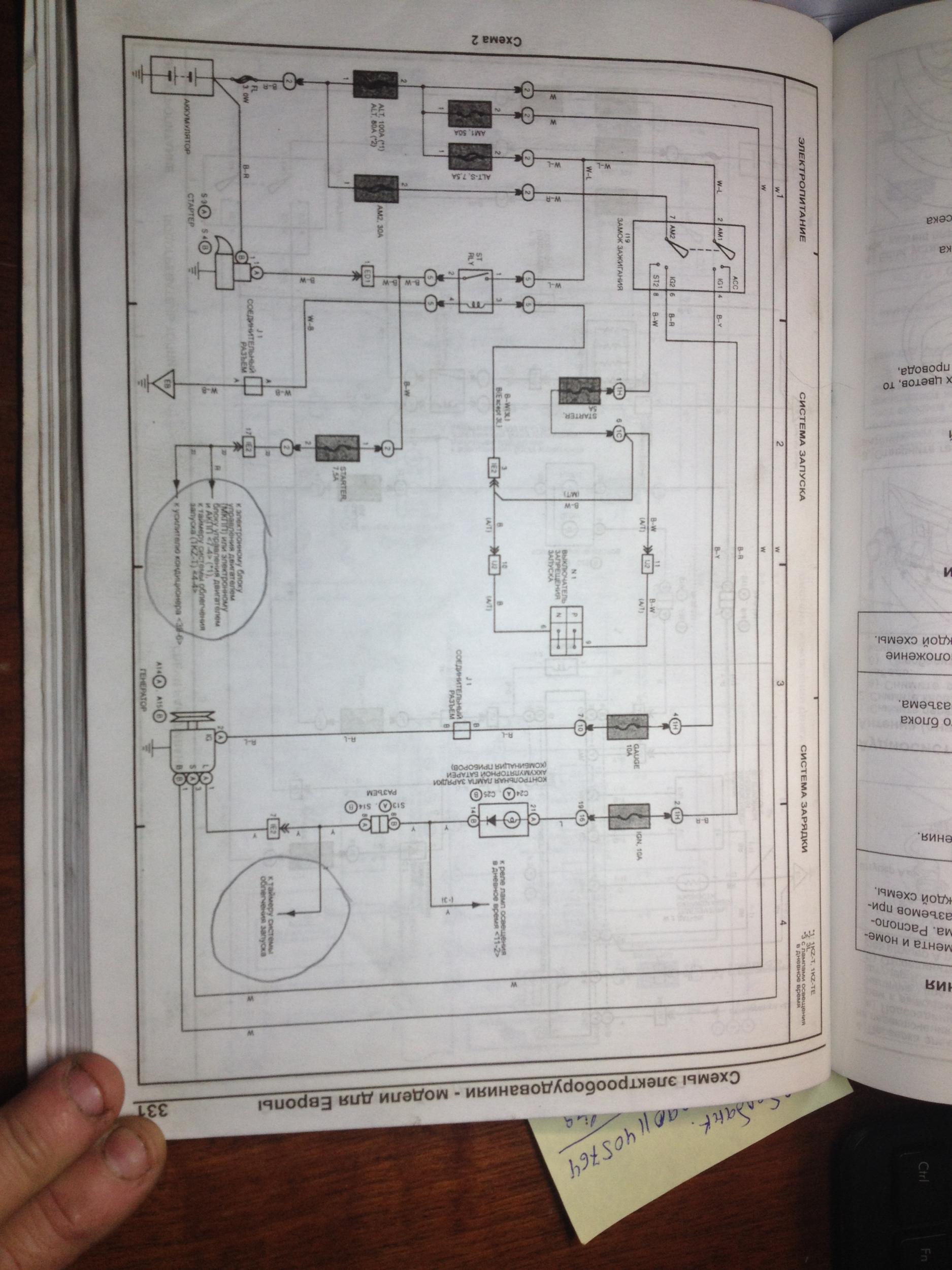

Приветствую всех форумчан! Я новенький. Меня зовут Андрей. Вопрос к электрикам-знатокам. Перегорает предохранитель ST 7.5 А при включении зажигания. Автомобиль Япония Прадо 90,дизель 140 л.с. с интеркулером 1997 года, коротыш, пробег 340 тыс. Заводится с пол оборота,дыма нет,масло не ест,работает как часы. На моторе все родное(Форсунки ,тнвд, свечи,датчики). Без предохранителя автомобиль работает вроде нормально. Расход топлива средний 12,5 л. Вопрос: какого цвета провод от предохранителя и куда он приходит? В книжке написано,что он участвует в системе запуска. Больше о нем информации нет. Пожалуйста откликнитесь кто что знает!

От стартера на пред, после преда на ЭБУД, замерь напругу на мозгах и на преде, напряжение должно появлятся при запуске стартера

На предохранителе при включенном зажигании до включения стартера уже есть напряжение 12,57 вольта. Расшифруйте пожалуйста ЭБУД. В правом углу под ногами ,где салонные предохранители, нашел врезку какого-то нештатного реле. При его размыкании и включенном зажигании гаснет лампочка указания накала свечей и на месте сгоревшего предохранителя я поставил контрольную лампочку,которая горела в момент включенного зажигания как подтверждение разрыва цепи. При размыкании нештатного реле лампочка гаснет, но и гаснет лампочка ,показывающая накал свечей. Я в тупике. Есть подозрения,что подключили сигнализацию на провод свечей накала. И на данном предохранителе при включении зажигания происходит большое повышение силы тока и предохранитель не выдерживает.

Провел эксперимент-при выключенном реле и включенном зажигании в гнезде предохранителя замерил напряжение-оно пропало на обоих контактах. Версия о повышении силы тока на предохранителе отпадает.

Спасибо за схему. Будем разбираться. Нашел хорошего электрика. Завтра отпишусь.

Нафуевертили с автомобилем знатно, видимо. Так то напряжение на ST должно появляться не при включении "зажигания", а параллельно с напряжением на управляющем проводе втягивающего реле стартера. На схеме это собственно видно.
А провод, зажигающий лампочку свечей на приборке, идет из ЭБУ. Большого тока на нем быть не должно, он не  связан с питанием собственно свечей.

 Прочитав ваше сообщение, я понял,что провод от st  предохранителя  не влияет на работу двигателя, а так как двс стартует с пол оборота я решил ничего не трогать.  Большое спасибо за вашу информацию.   Моя супруга (она на фото) интересуется -сколько стоит у Вас в Хабаровске Прадо 120 дизель коротыш   с 2010 по 2012 год выпуска.
Вообще не влияет, только на запуск. Это сигнал для мозгов, что двигатель заводят. Многие, у кого аппаратура изношена, спецом его отключают. Тогда мозг не видит, что идет процесс запуска, "думает", что двиг под нагрузкой пытается заглохнуть, и увеличивает подачу до максимума.

Подскажите плиз еще один вопрос: Где находится таймер системы облегчения запуска? Такой блочок. Электрик найти не может.

Таймер в мозгах, лампа не зависит от работы системы

Отключили всю самодельщину, ST в момент включения зажигания и пуска двигателя не перегорает ,НО теперь при работе двигателя не отключается бендикс стартера. Мы грешим на таймер системы облегчения запуска. На схеме мы видим,что таймер находится отдельно от ЭБУД. Эта схема для европейского мотора.Есть сомнения в соответствии схемы с японским мотором. При снятом предохранителе все заводится как раньше и стартер отключается.
