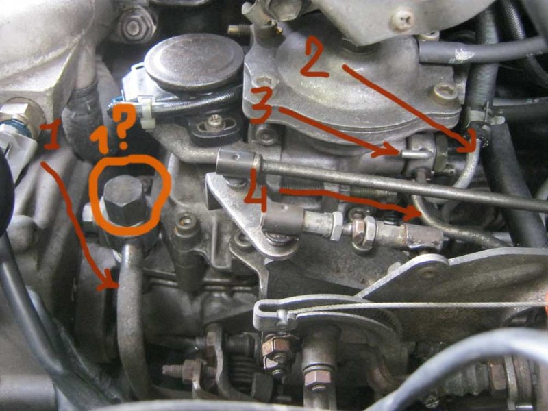

    Еще при активной внедорожной эксплуатации бывает датчик грязью забивается и пружинка его очень плохо возвращает к исходному состоянию и соответственно передачи черти как включаются, чистка соответственно помогает.

    Я про дроссельную заслонку ничего не говорил, грязь попадает на датчик TPS, а он стоит на ТНВД, и снизу ничем не закрыт особо.
    • Откуда: Амурская область
    • Машина: HILUX SURF-185 SSR-G,2000г.,1KZ-TE
    Не видел как он стоит на "сотке",а вот на "80-ке" он стоит сверху.Даже если захочешь его закидать грязью,наврятли получится. :huh:
    Ну, как бэ да... ;) Правильно он у меня стоит???? Мм на полтора???? :)
    Ну скорее чуть ли не посерединке,чем на 1,5мм от упора.
    И как при этом должны скорости переключаться???

    Ну так если коробка ведет себя нормально, - значит правильно.
    У меня сейчас повернут значительно больше по часовой.
    Я думаю, положение дряхлеющего датчика - штука совершенно индивидуальная. До того как я полез датчик регулировать он стоял почти как на фото, очень похоже. Я на этой машине ездил два года, и 18 лет до меня разные люди ездили... И все было хорошо. Потом внезапно (после бесчеловечного проезда лежачего полицейского) коробка стала ###вничать. Регулировка это устранила. Жду новый датчик.
    Если нет "перегазовки" при переключениях передач,то лучше его вообще не трогать.
