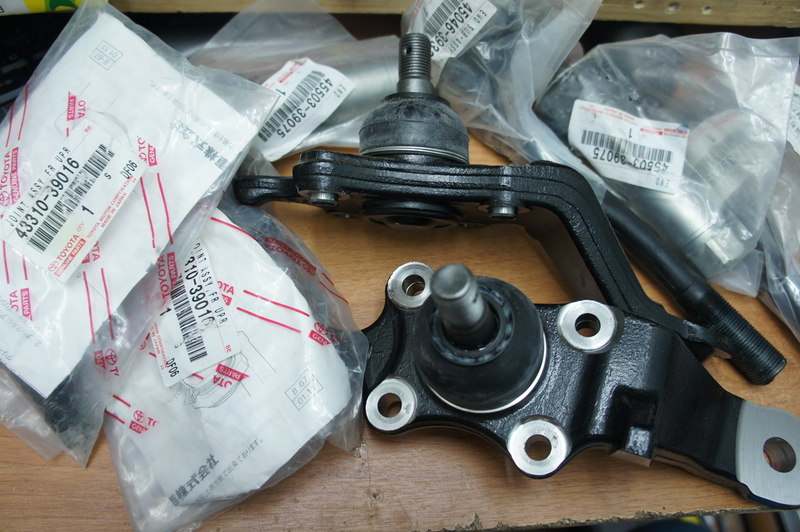

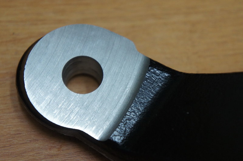

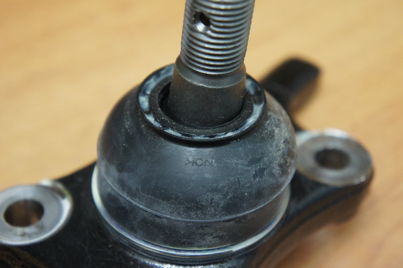

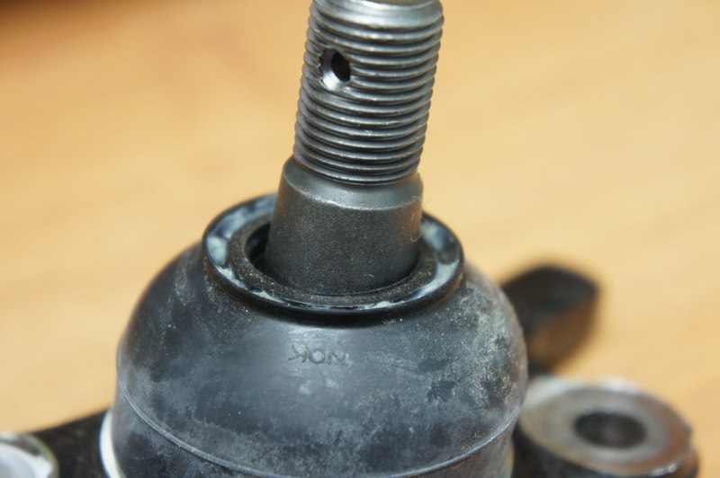

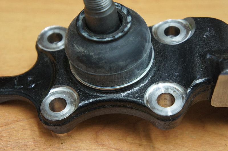

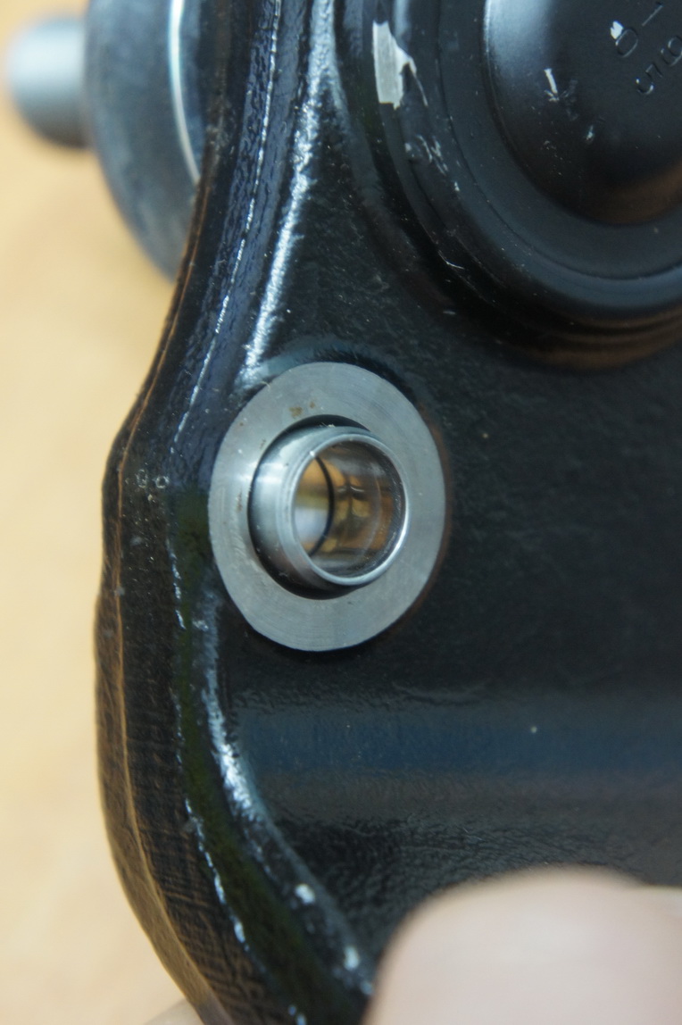

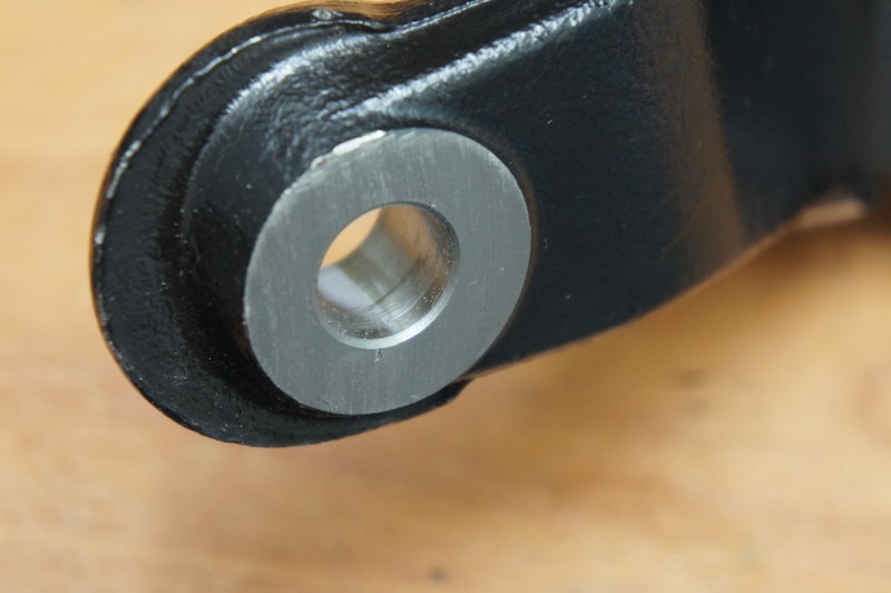

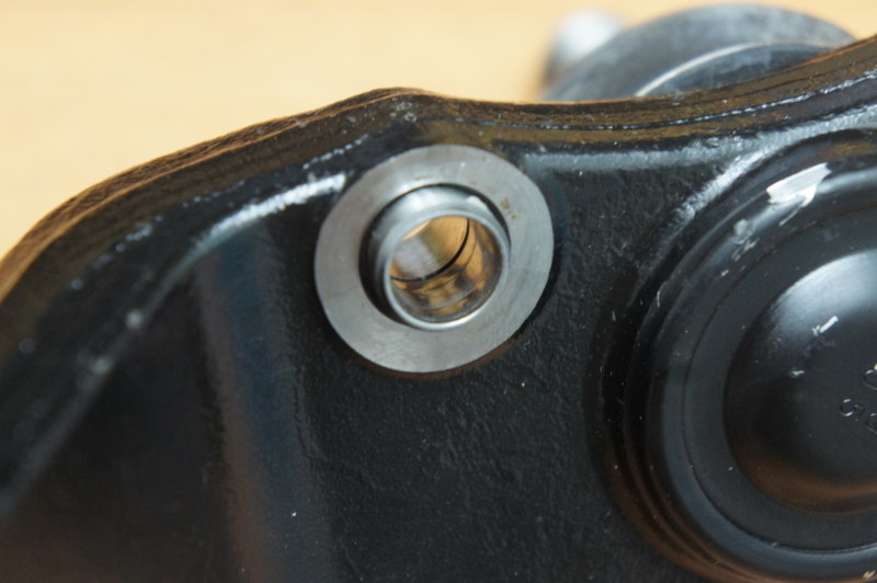

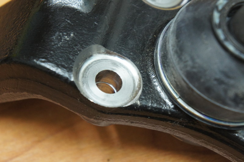

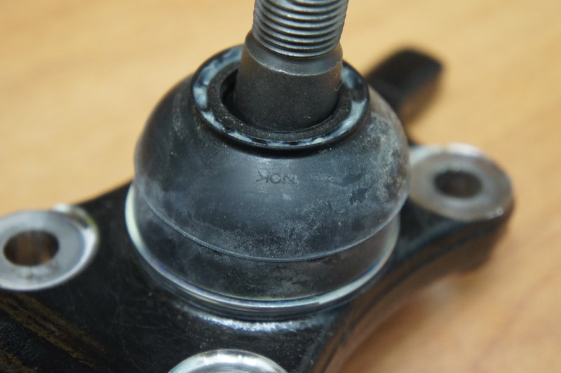

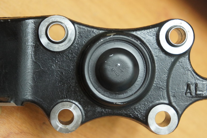

Мой противосанкционный набор по шаровым на передок:
Далее фото шаровой крупным планом.
Все правильно сделал, тоже до санкций успел закупиться -- взял по два комплекта..
Да. правильно. Сейчас ценник жуткий, вообще не гуманный.
