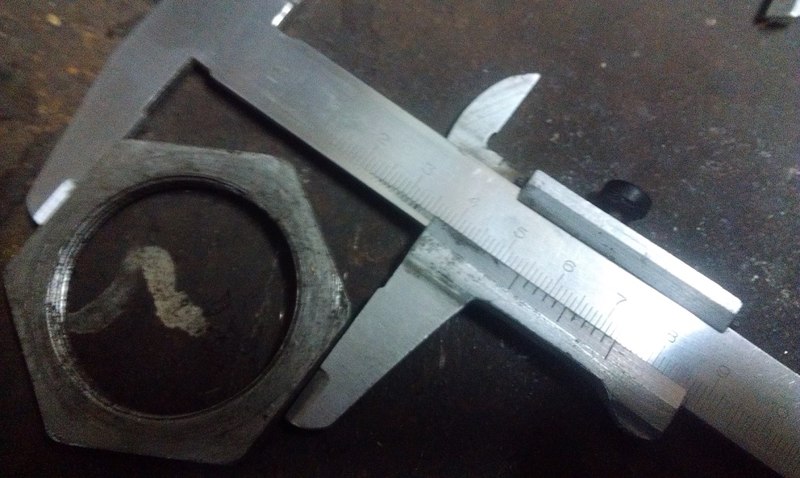

Доброго всем времени суток. Есть несколько вопросов при замене подшипников.
1. с каким усилием затягивается гайка наружней гранаты?
2. можно ли сбить наружную гранату без каких либо последствий? и потом вернуть ее назад?post-51617-0-95515200-1426610084_thumb.jpg
по программе показывает вал вместе с наружней гранатой
  • Машина: TLC-200 бензин
а гайка на 55 или на 54?
  • Откуда: Абакан
  • Машина: SUBARU SAMBAR
Вроде 54. Ездил головку специально покупал. Завтра в гараже гляну, точно напишу.

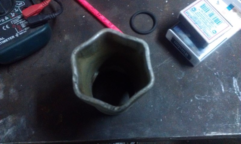

Размер этой звездочки как вы говорите, как раз 54. Головка нужна не шестигранная, а двенадцати гранная. И это далеко не звездочка. Звездочки в наборе ТОРКС.
  • Откуда: Москва-Тверская область.
  • Машина: TLC200 35" , FJ Cruiser 33" , FZJ75->HDJ75
По граням гайки 39 мм.
В точку.
Головки под рукой нет, а вот гайки на приводах у меня в доступности 15 шагов к стелажу.
Только в наборе?
Отдельно не бывает? ;)
По головке ждём уточнений завтра из гаража ;)

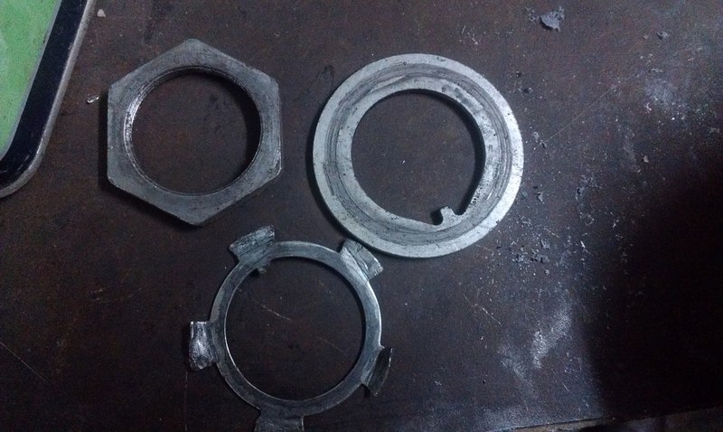

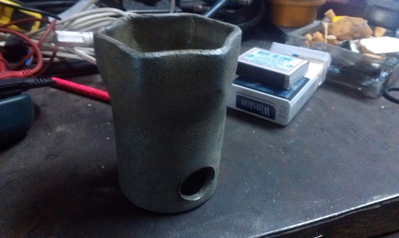

На 200-ом, головка на 41 с 12-тью гранями, а на 54 голова это на 470 лексусе. там конусные подшипники. и хорошо пошел ключ на 55 от уаза
  • Откуда: Абакан
а это от лексуса 470
