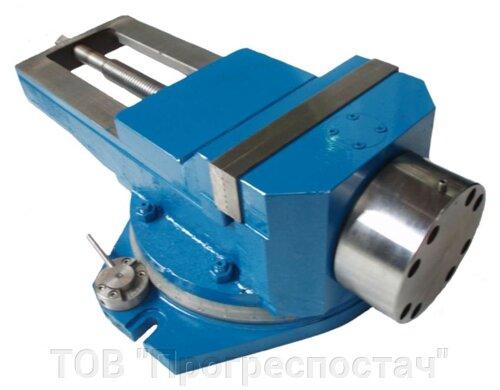

Пневмо тисками похвались, как себя ведут?
У меня лежат, в запасе, не решусь поставить.
  • Машина: 4Runner one love :)
3 минуты назад, Nemo.1011 сказал:
Удобнее, чем ручку крутить с усилием) Можно мелкие сайлентблоки запресовывать. Ну а целом, ни чем не примечательны. Если пневма откажет, то есть ручка

Хотелось фото увидеть, да бы иметь понимание.

28 минут назад, Nemo.1011 сказал:
Их много разных. В простом гаражном классическом использовании - не удобные (как в видео). Привод легко страдает от сварки, шлама болгарки, заготовок разной формы и пр. Шланги и пр. - вечно болтаются.
У них есть другое применение, где они - просто блеск. У нас на работе они стоят в станочном цехе, но это часть станка (например, большой ленточной пилы), где надо заготовку позиционировать быстро и крепко. Есть, кроме пневмо, ещё гидро, электро и их симбиоз, но они удобны в промышленном цикле, а не как в гараже - на все случаи жизни, чего от них ждут.

4 часа назад, Nemo.1011 сказал:
Вот такие у меня)
Я пневмо вариант редко использую, точнее, практически не использую. Ребята работают, иногда пользуются.

4 часа назад, WAR сказал:
Сори за флуд.:LaieA_052:
Верно, в гараже малонужная вещь, разве что для особо ленивых и слабеньких) У меня быстросъемы, по этому шланги не висят)

6 часов назад, TurboVegetable сказал:
Вот такие у меня)
tiski-stanochnye-pnevmaticheskie-s-gidravlicheskim-usileniem-mod-gm-7201-0019-02-pnevmotiski_0774ae8dcc490ad_500x500_1.jpg
У меня такие, надо поставить вторым номером.
