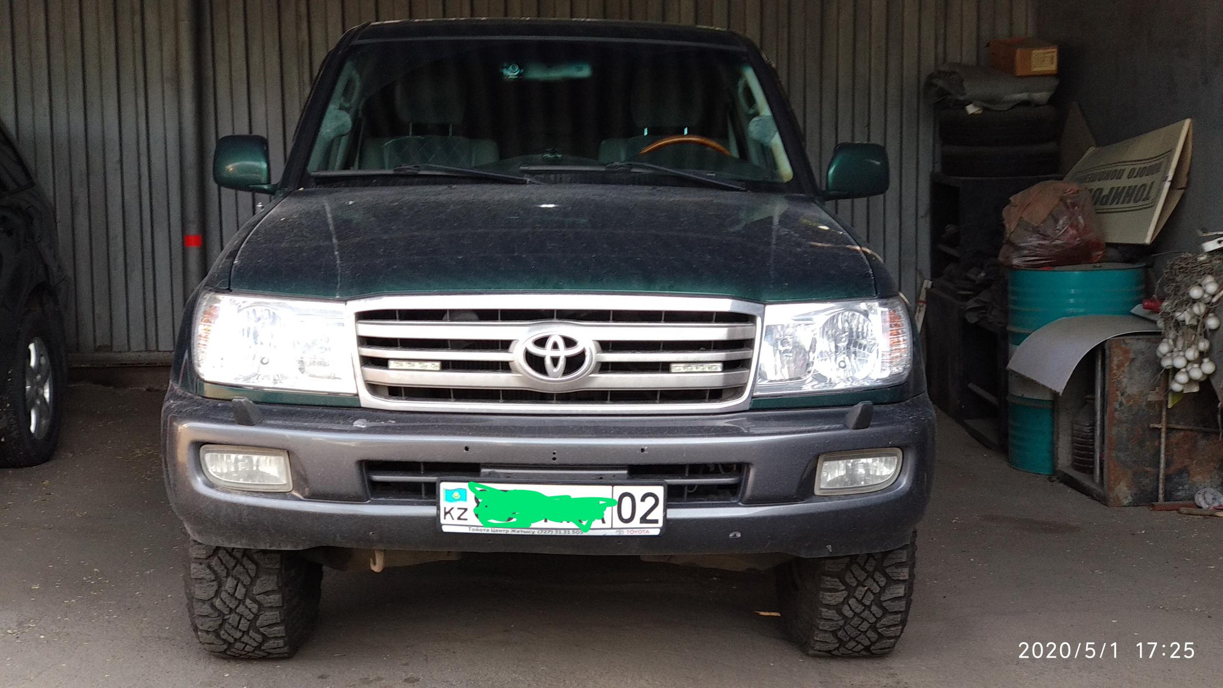

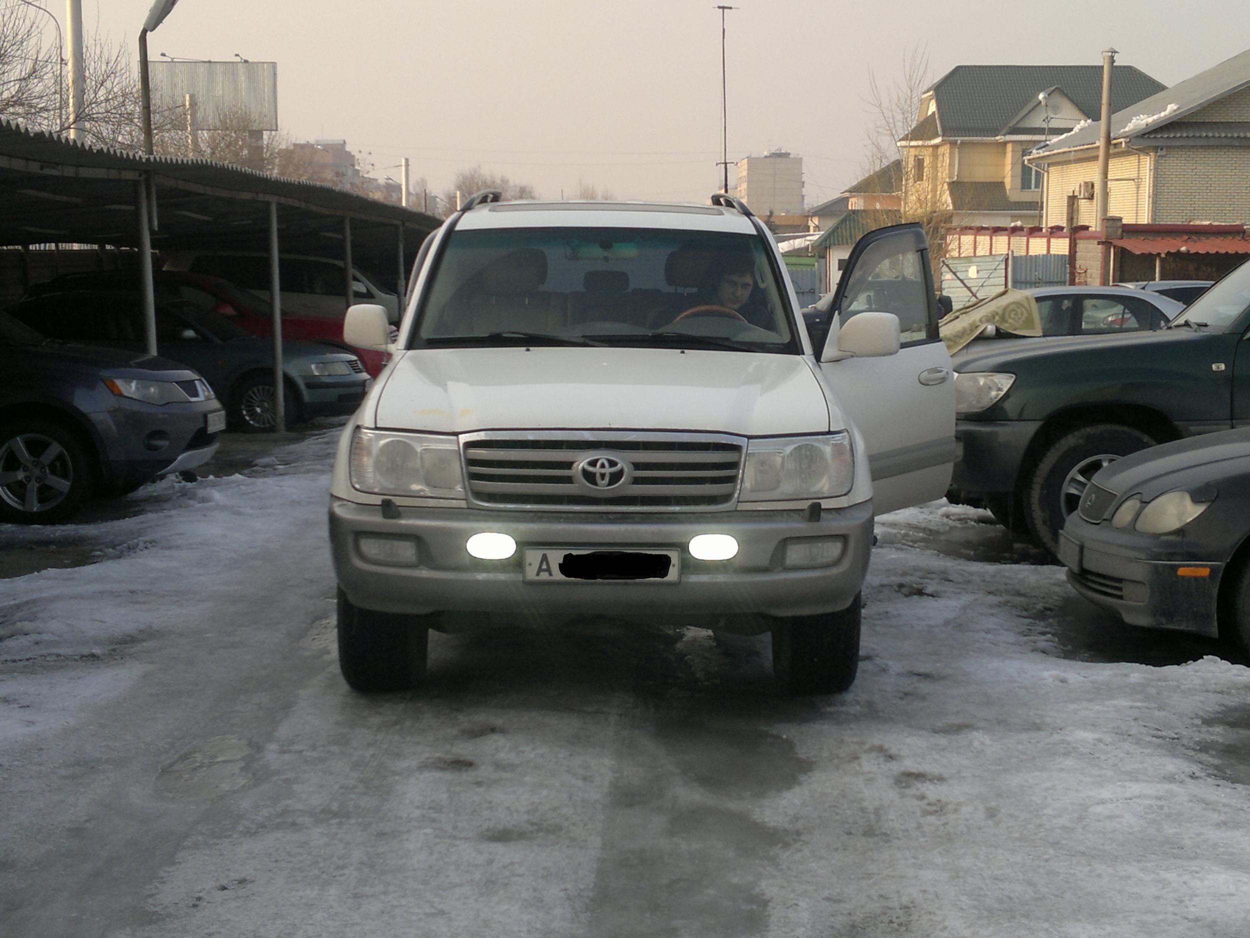

    16 часов назад, NICOS сказал:
    Где стоят то? Можно фото в студию:popcorn:
    У меня установлены не совсем правильно - расстояние между ними меньше 60 см.
    Но из можно вставить в бампер, фото найду - выложу
    • Откуда: Алматы
    • Машина: LC-100 VX 4.2 06
    1 час назад, sleep сказал:
    вот правильное размещение, камеру малость стошнило от света
    Неверно. По Регламену расстояние от внешнего края до светильника не более 40 см.

    17 часов назад, Kareland сказал:
    Эти ДХО не соответствуют ГОСТУ. Площадь ДХО должна быть не менее 40см2. На фото явно меньше. Нормируется и световой поток 1000Лм...
    49 минут назад, sleep сказал:
    Расстояние между ДХО должно быть 600мм, а номерной знак 450мм.

    6 минут назад, Сергей Андреевич сказал:
    при размещении в бампер всё нормально, на фотографии пятна от ледов больше чем они сами

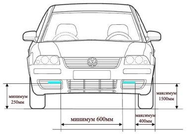

    Схема расположения ДХО по ГОСТу, на схеме. Мне повезло , на LX470 штатно.
    Изменено пользователем strannikcmc

    50 минут назад, sleep сказал:

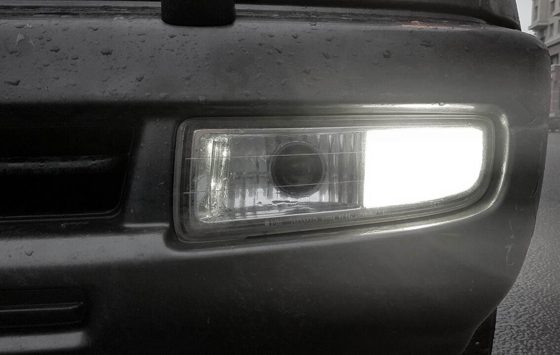

    Кому как больше нравится, лишь бы по ГОСТу. Мне нравится в поворотники:
    1 час назад, Сергей Андреевич сказал:
    И чего ? Все новые авто , у которых ДХО в фарах вне закона ? Та же 200 ка или Уаз Патриот?

    36 минут назад, AZIAT сказал:
    И у Двухсотки и у Патриота между фарами есть 600мм. Все законно.
    • Откуда: Алматы
    54 минуты назад, AZIAT сказал:
    600 минимум между ними

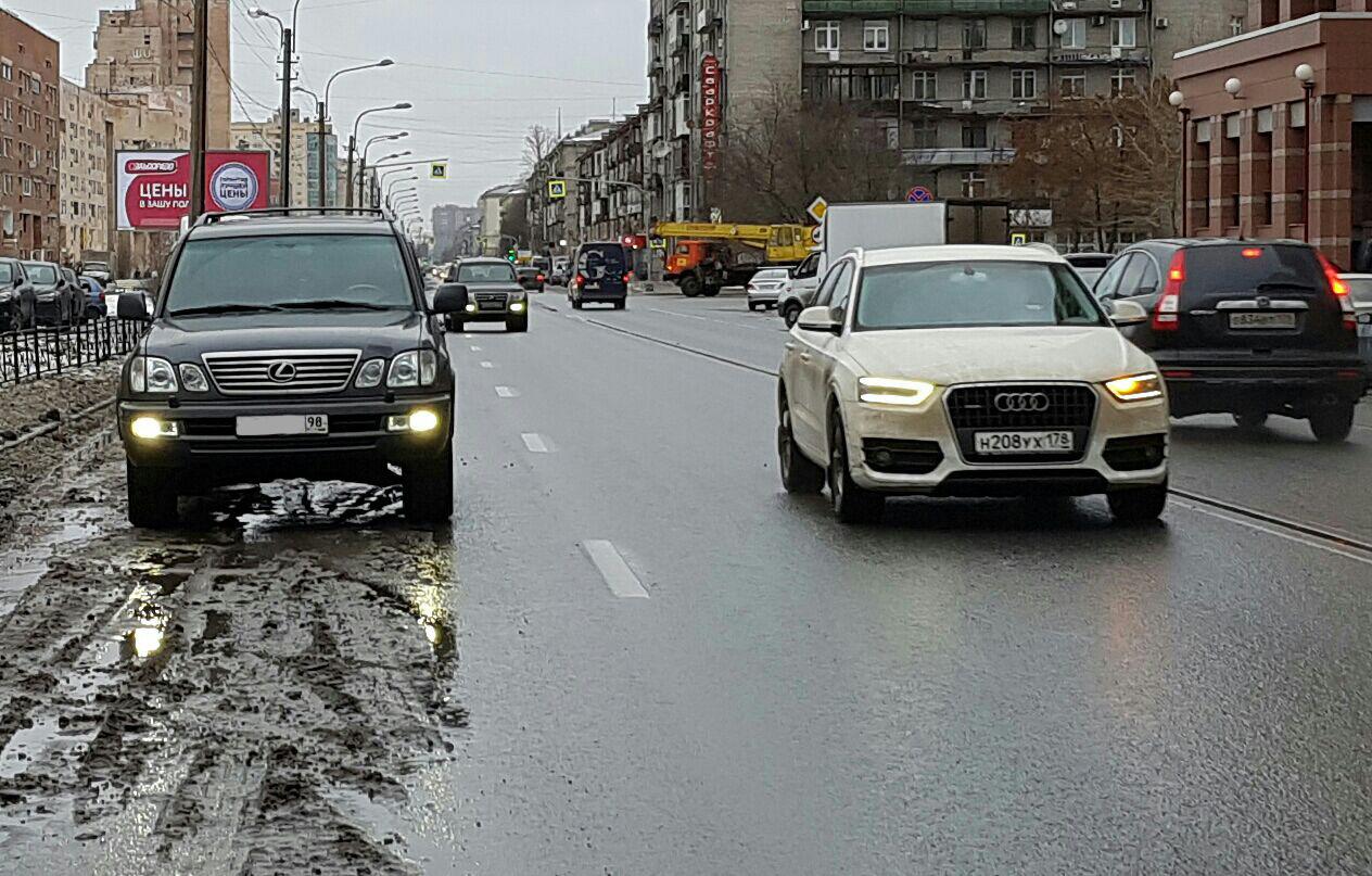

    • Откуда: Питер, П.Победы +7(9ll)8ЧО-ll98
    • Машина: LX470 и запасной парашют Suzuki GV
    на бывший  ДХО таким образом решил
    тут подорбности https://www.drive2.ru/l/513540100966055980/

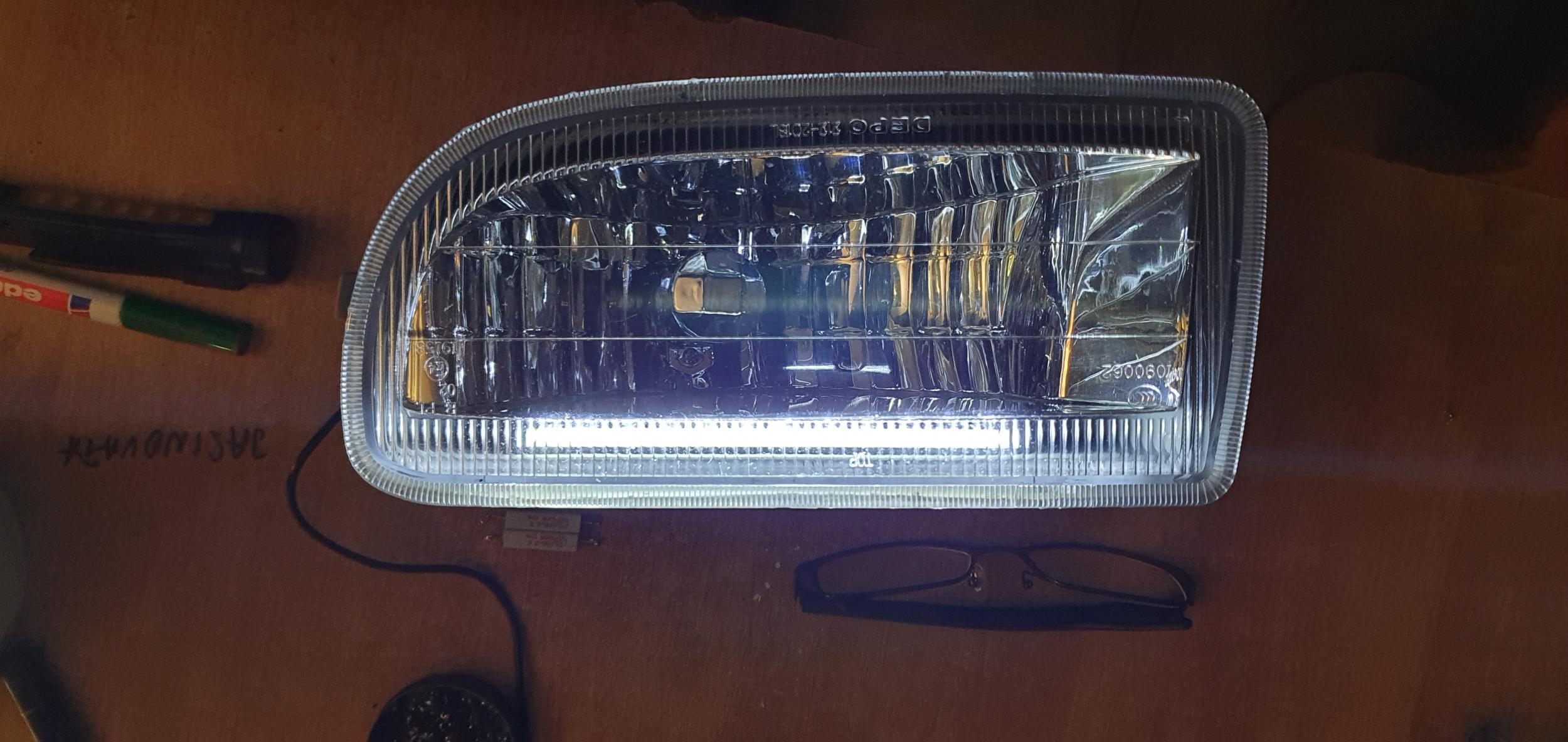

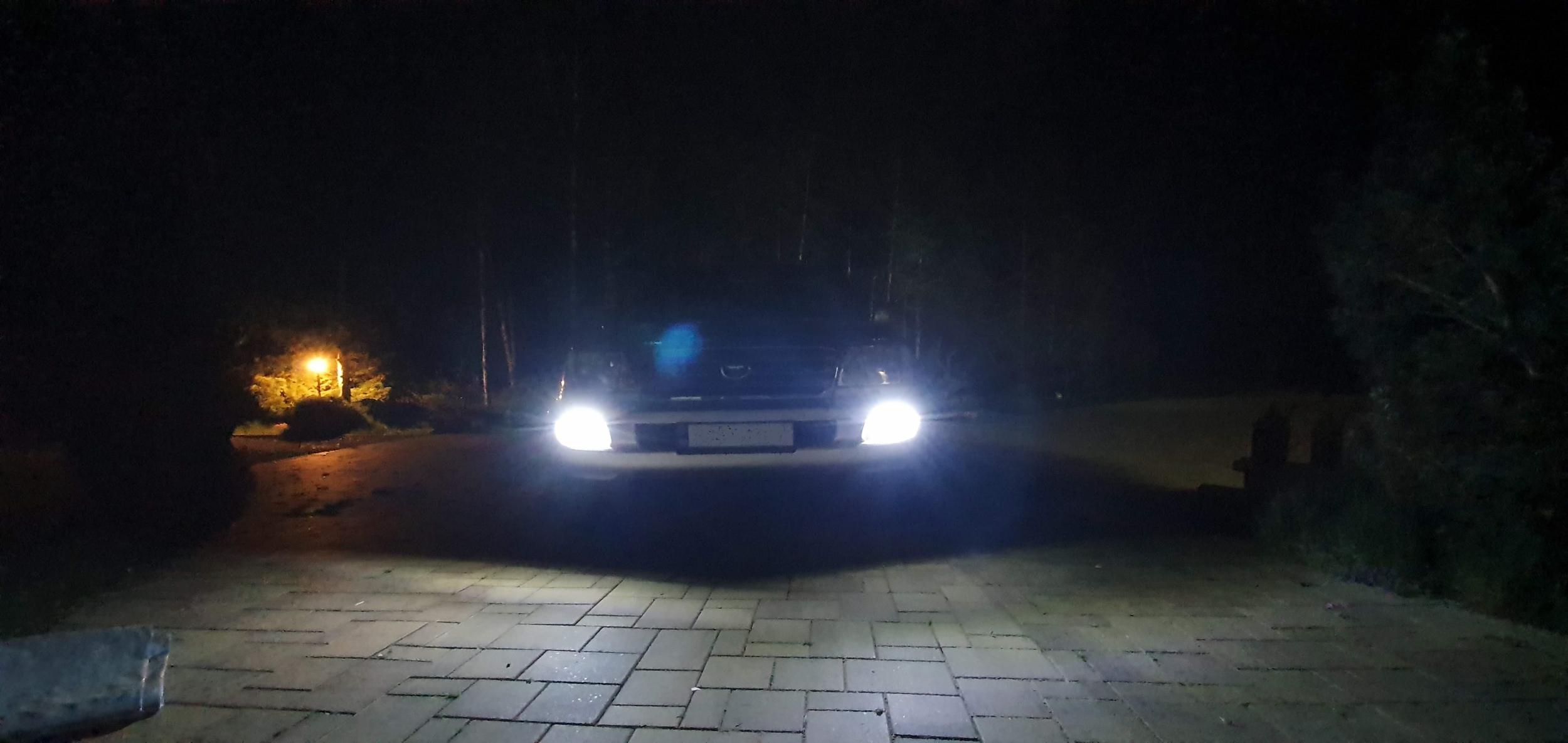

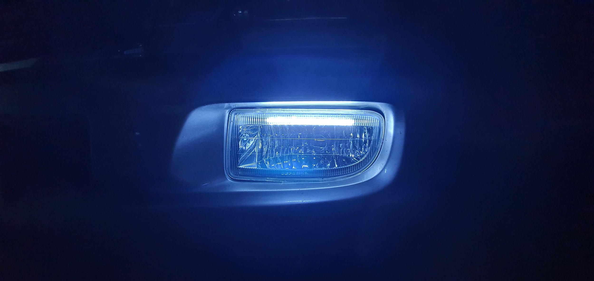

    • Откуда: Чехия
    • Машина: LC100, 1HD FTE
    Oни много сияют, они после сборки подключены на столе к источнику с низким напряжением.
    площадь света в нашей стране не определена законом
    но они должны быть омологированы...эты конечно нет, как и большинство других с Ebay и Aliexpress.
    У меня был оригинальный китаец в противотуманные фары с линзой
    такие: https://www.ebay.com/itm/For-Toyota-Land-Cruiser-100-105-98-07-LED-Modified-Front-Fog-Lights-L-R-Set/322805345546
    но туман совсем не светил.
    Я убрал их, сейчас в коробке в гараже ждет выброса.
