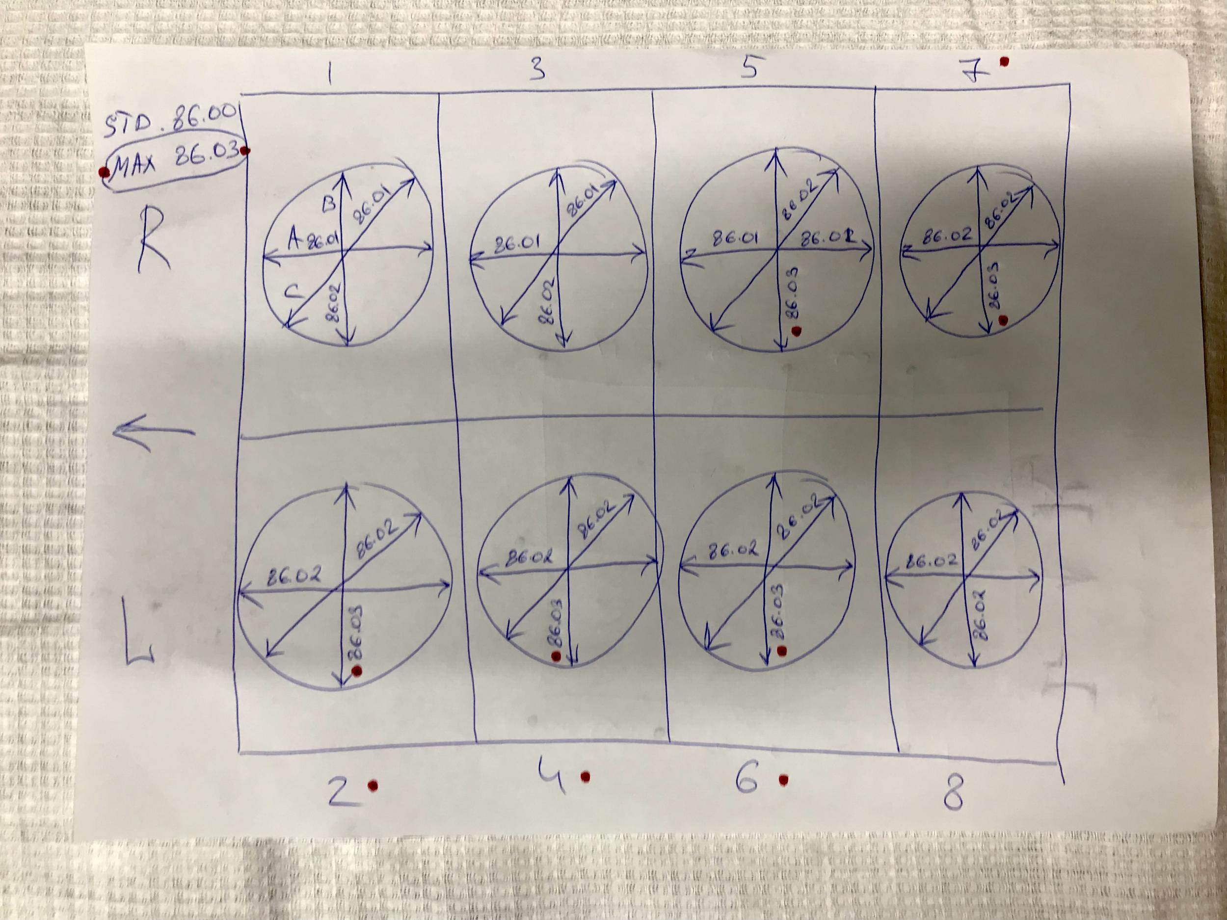

    Ну и вообще по теме…
    Тем, кто целенаправленно, сам, своей головой и руками испытывает судьбу - это хорошо. 😀 продолжайте дальше.
    А вот кого реально обманывают при ТО, продаже расходников - тема конечна будет полезна. 99% продавцов з/ч знают что продают «левак», и вряд ли до пены у рта будут с Вами спорить. Проще заменить на оригинал / вернуть деньги. Ну не прокатило с Вами - прокатит с другим. Поэтому не стесняйтесь вскрыть, посмотреть и вернуть если Вам что-то не понравилось. С интернет-магазинами точно так же. Возврат элементарно оформляется и ДАЖЕ без всяких удержаний.
    При ТО - проверяйте однозначно что Вам установили. Изначально сдавая а/м предупредите чтобы упаковки вам предоставили, ну а воздушный можно проверить в момент вручения авто. Так же можно просить фото / видео отчёт выполнения работ, и в этом нет ничего трудного / сложного для исполнителя. Понимающий исполнитель сделает это легко, и будет рад, что Вы остались довольны. Те, кто при такой просьбе «крутит» недовольную рожу, ссылаясь на много разных факторов - как минимум повод для Вас задуматься…
    В основном из-за Вашей доверчивости, стеснительности к проверкам - Вас и обманывают… с каждым разом всё больше и больше…
    п.с. пример видео, где было заявлено что установлен оригинальный фильтр…
    и видимо не раз… как итог - состояние ЦПГ к 200-ам тысячам пробега…

    1 час назад, Top_Fuel сказал:
     для любителей ставить в 1VD воздушный фильтр Masumу это видео наглядно демонстрирует его плохую работу
    спасибо, Андрей, что не остаешься в стороне и предоставляешь важную информацию
