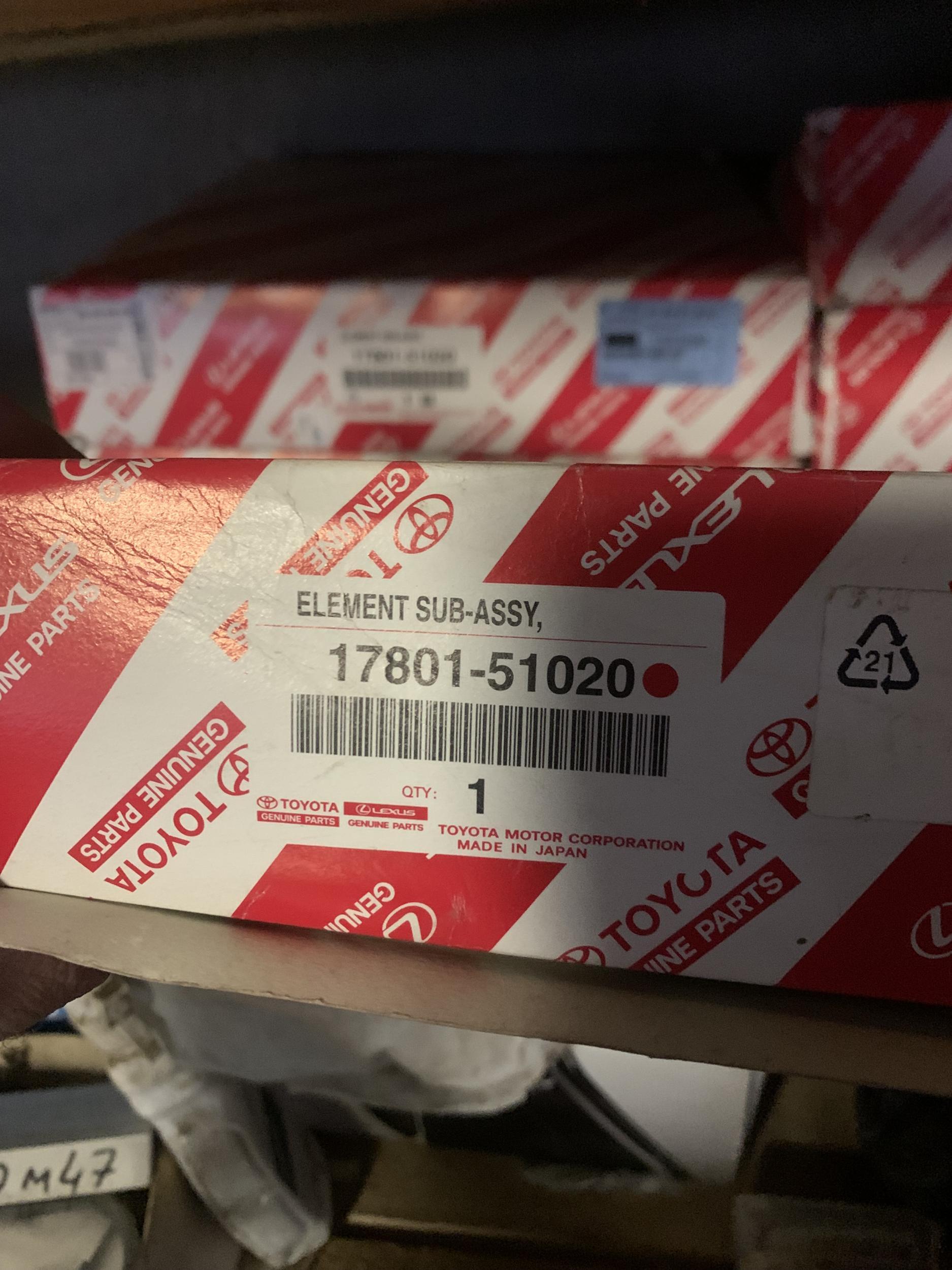

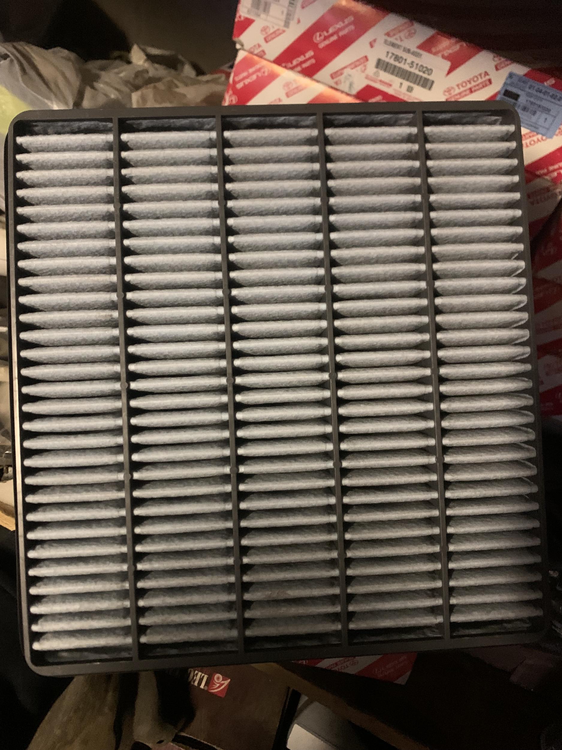

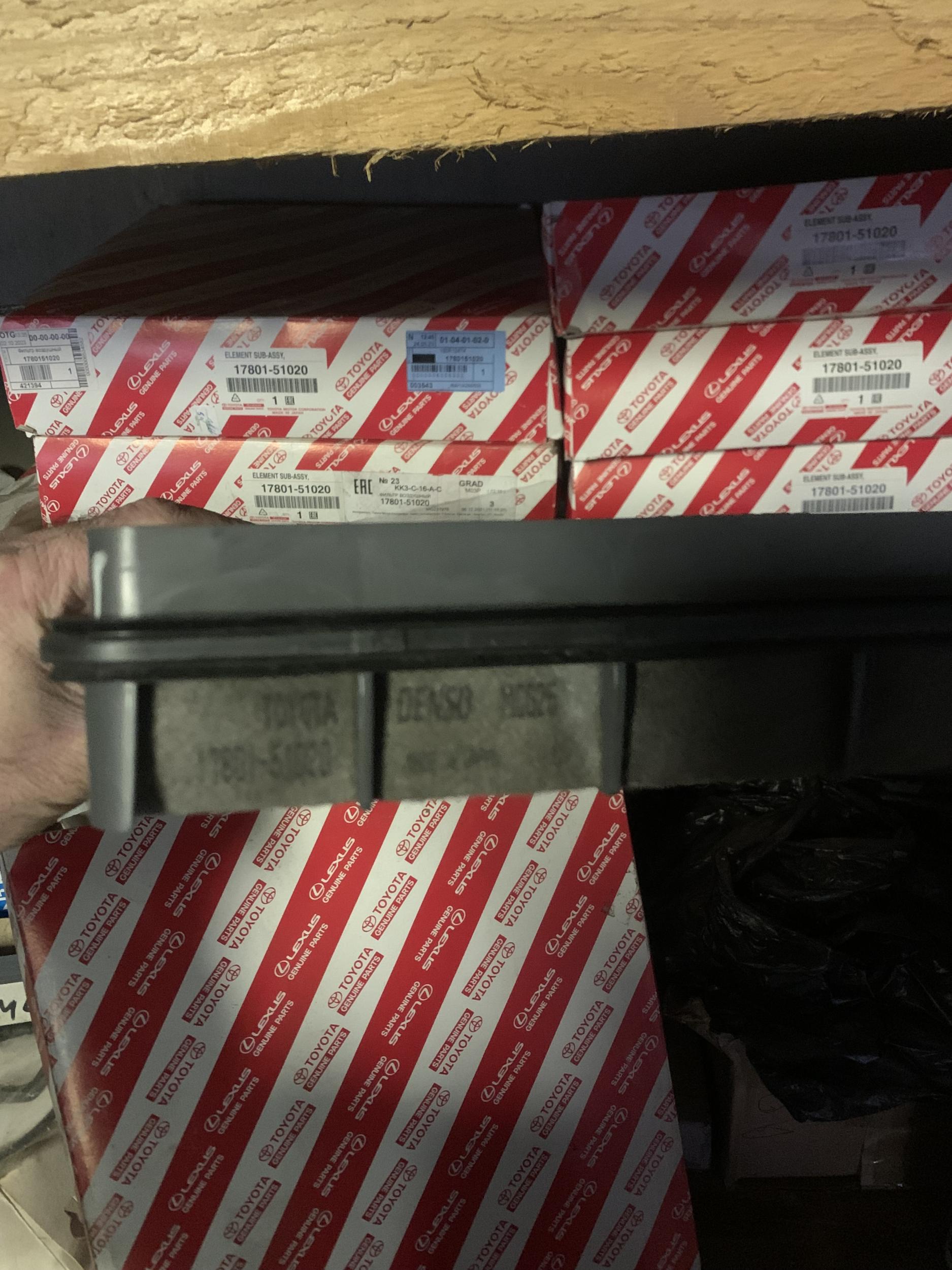

    А внутри с красной точкой, что лежит? Нет возможности сфоткать? Просто если там лежит то , что на видео на 4.44 секунде то это подделка.

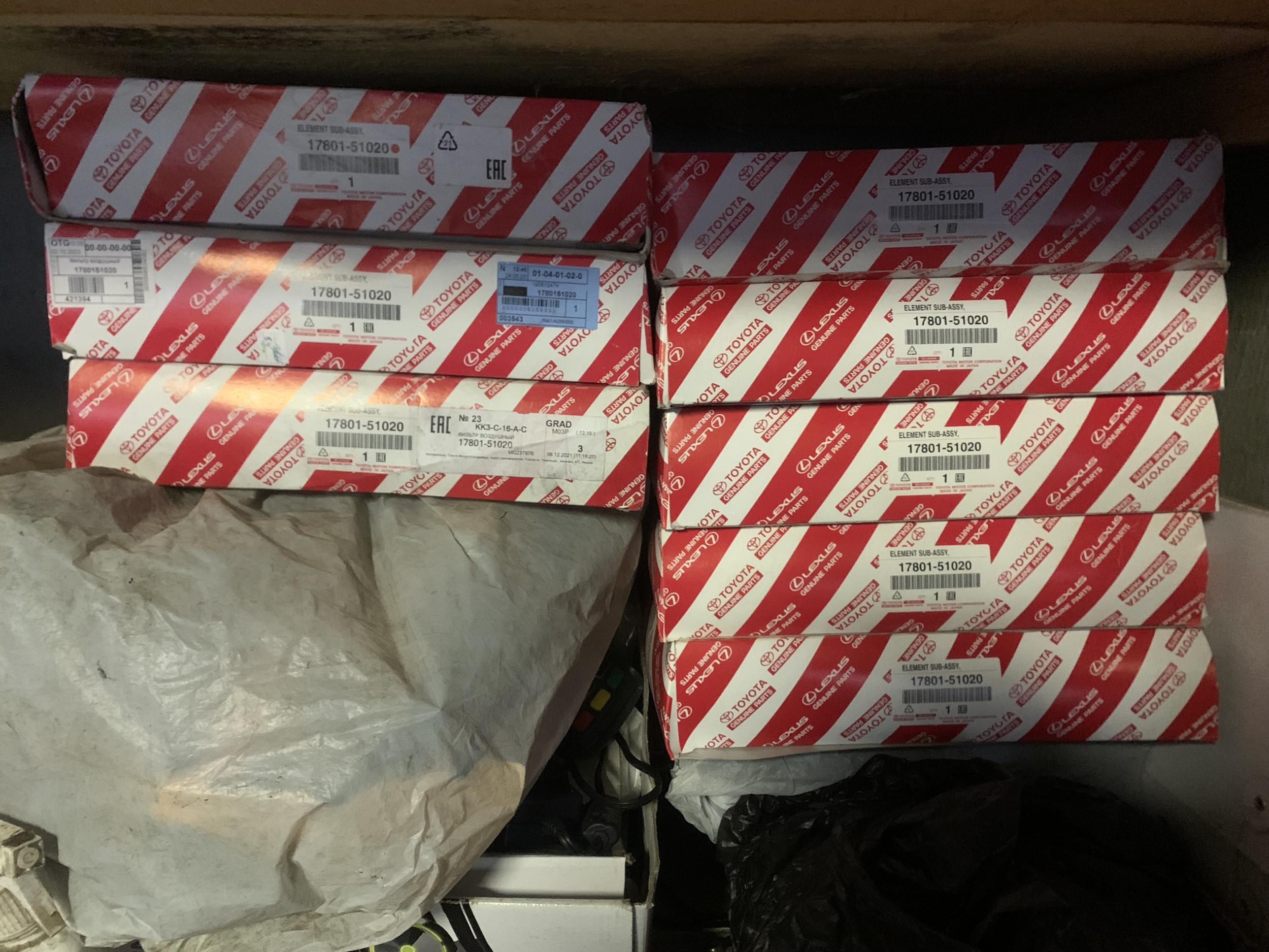

    Я в гараже посмотрел и у меня сохранено 8 использованных фильтров и среди них есть один с точкой. Просто дело в том, что при покупке я всегда обращал внимание на то, что лежит внутри , а на коробку никогда не обращал внимания.

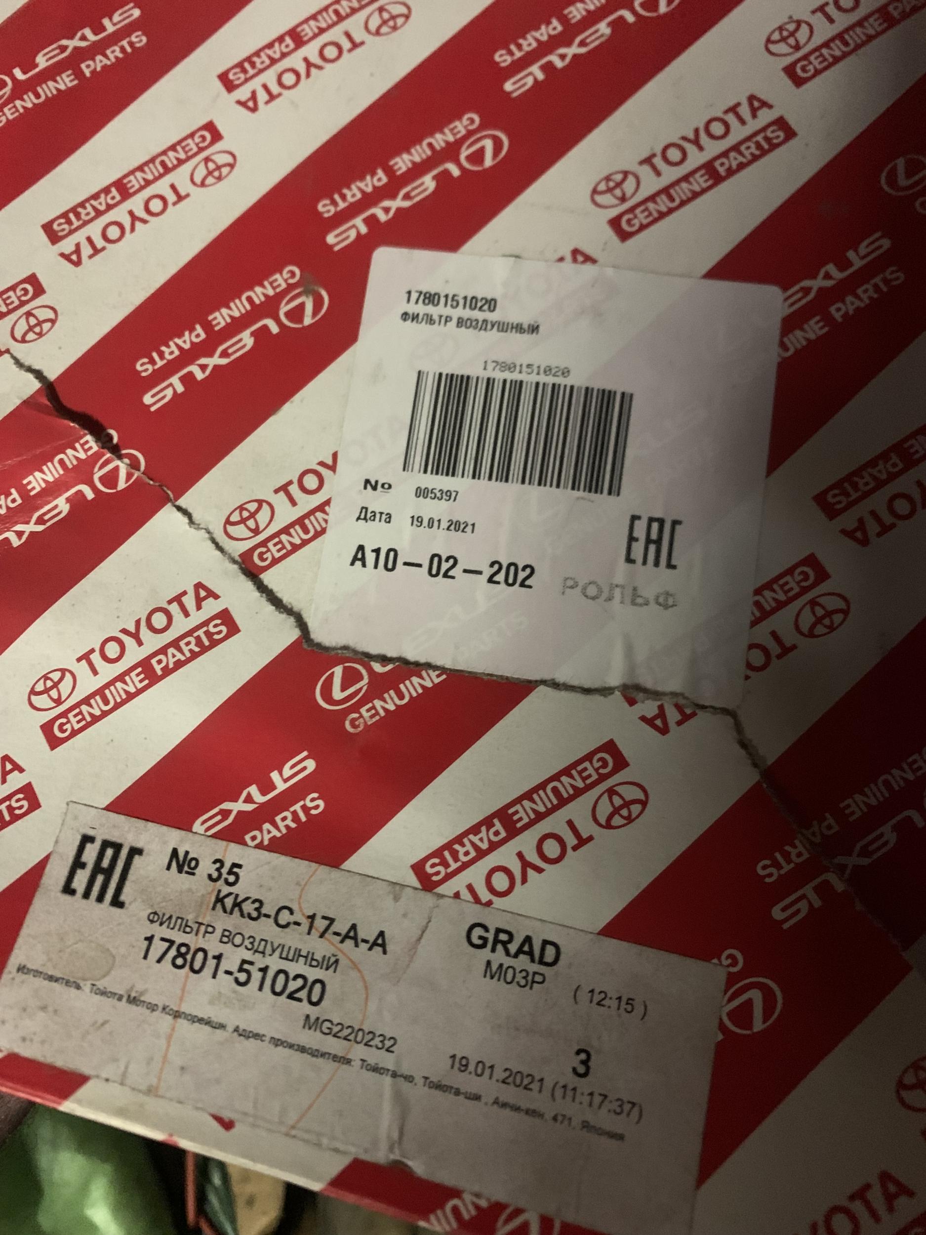

    Вот теперь думаю неужели один левый пропустил? Самый прикол, что его купил у ОД, либо ясенево ,либо волгоградский. Или же факт красной точки не есть достоверно, что это подделка. Так как проверил все фильтра внутри коробок, все оригинал.
    Изменено пользователем Сергей001

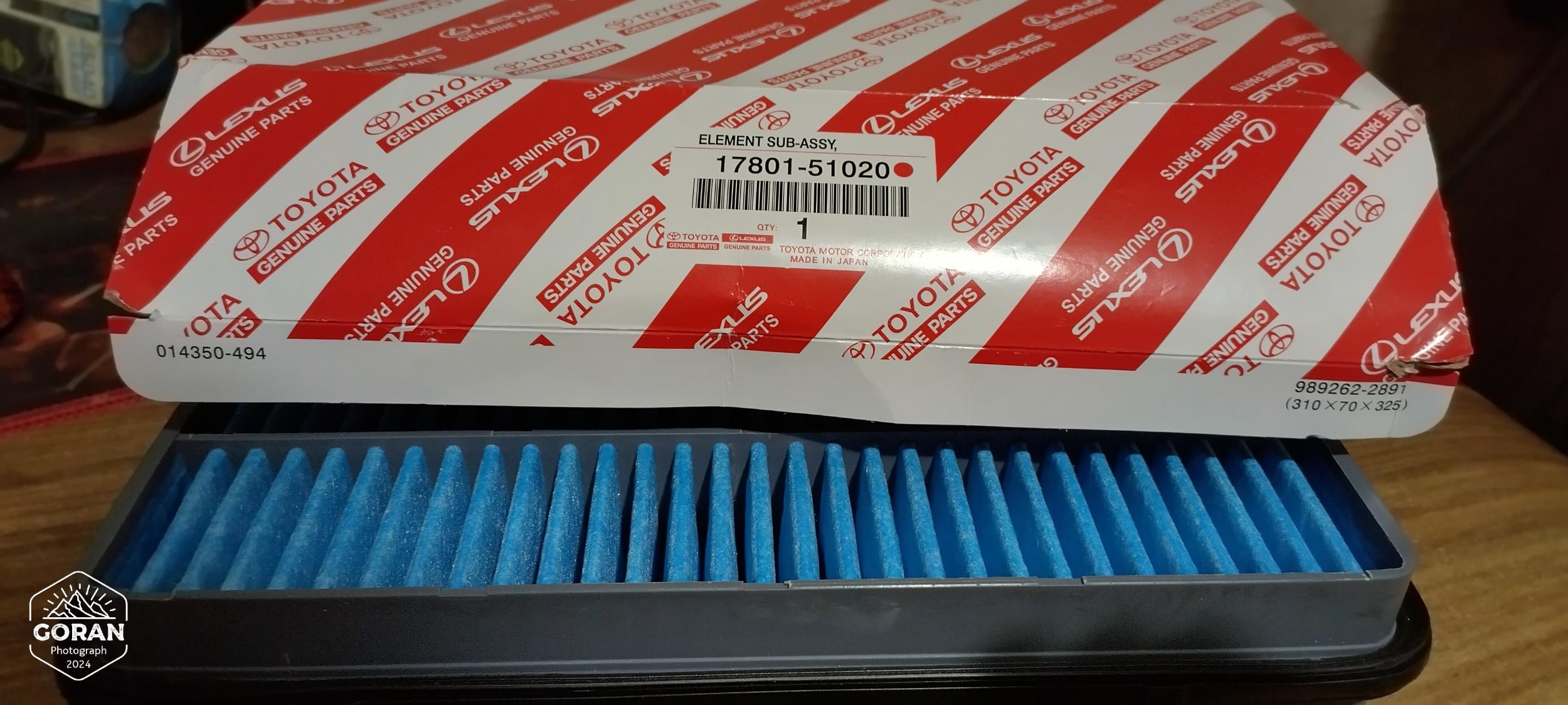

    крайний раз в декабре приходил поддельный воздушник в коробке с красной точкой, его легко отличить по яркому синему цвету

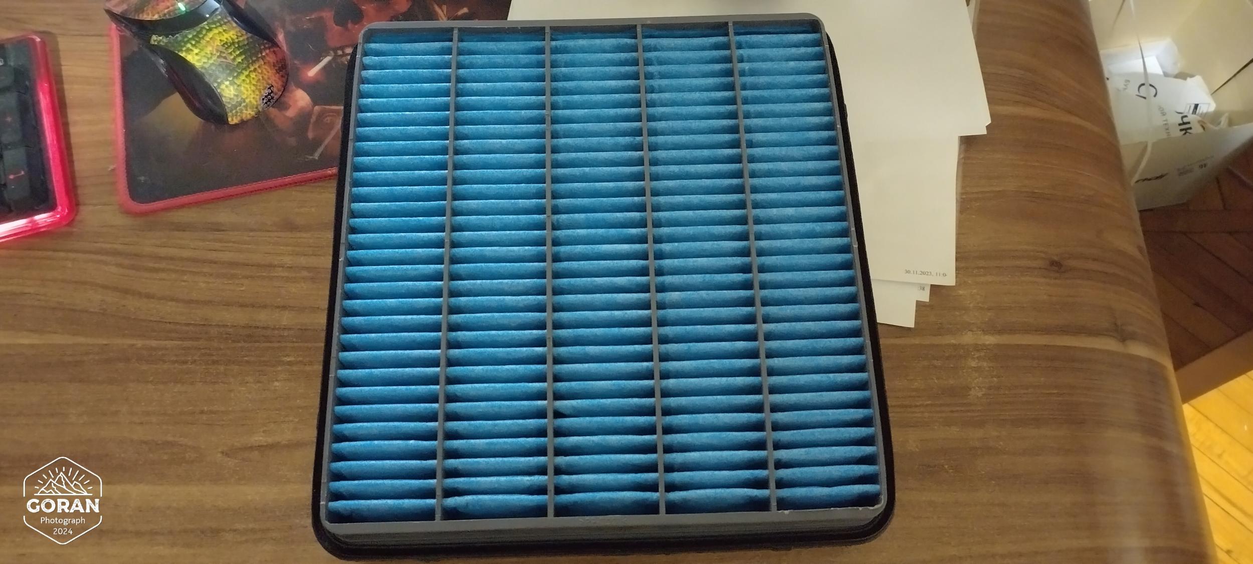

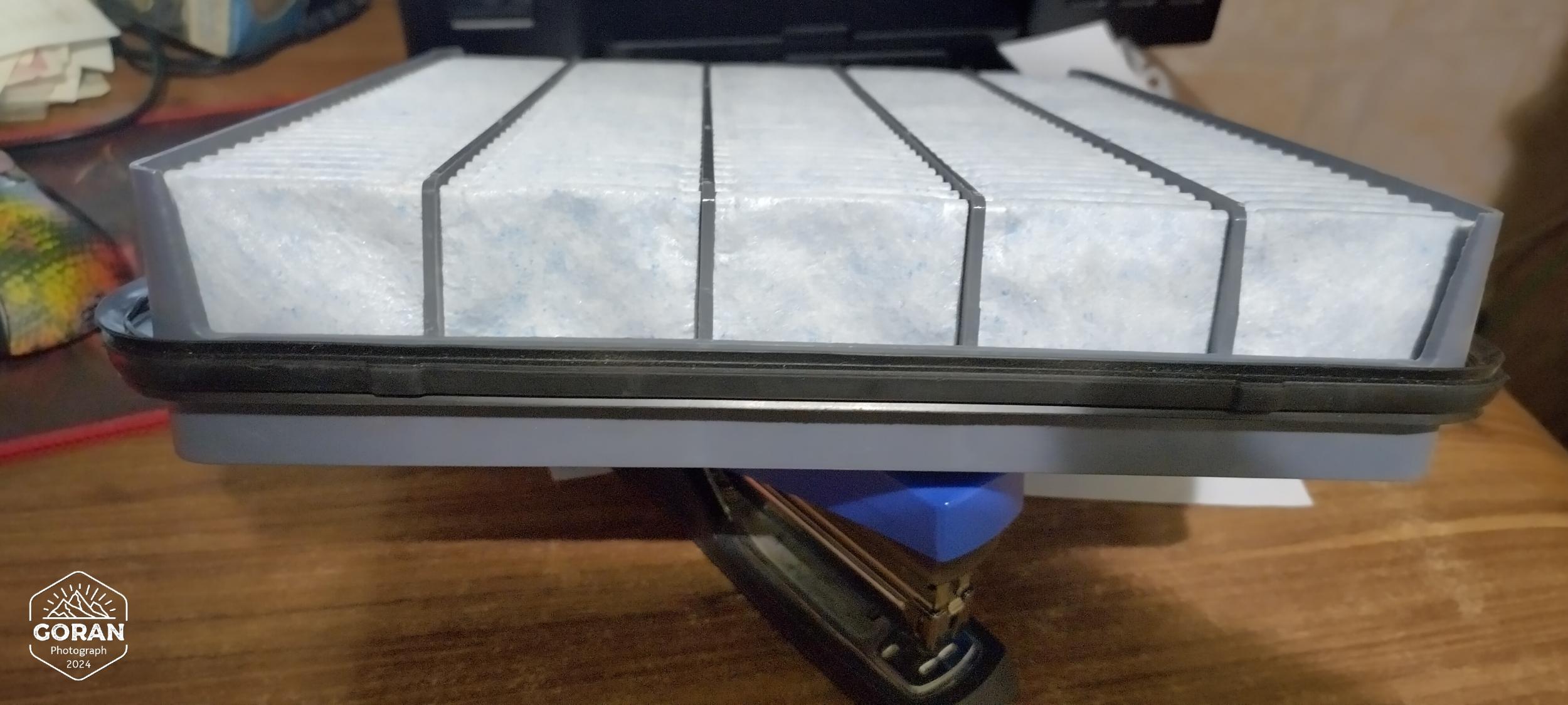

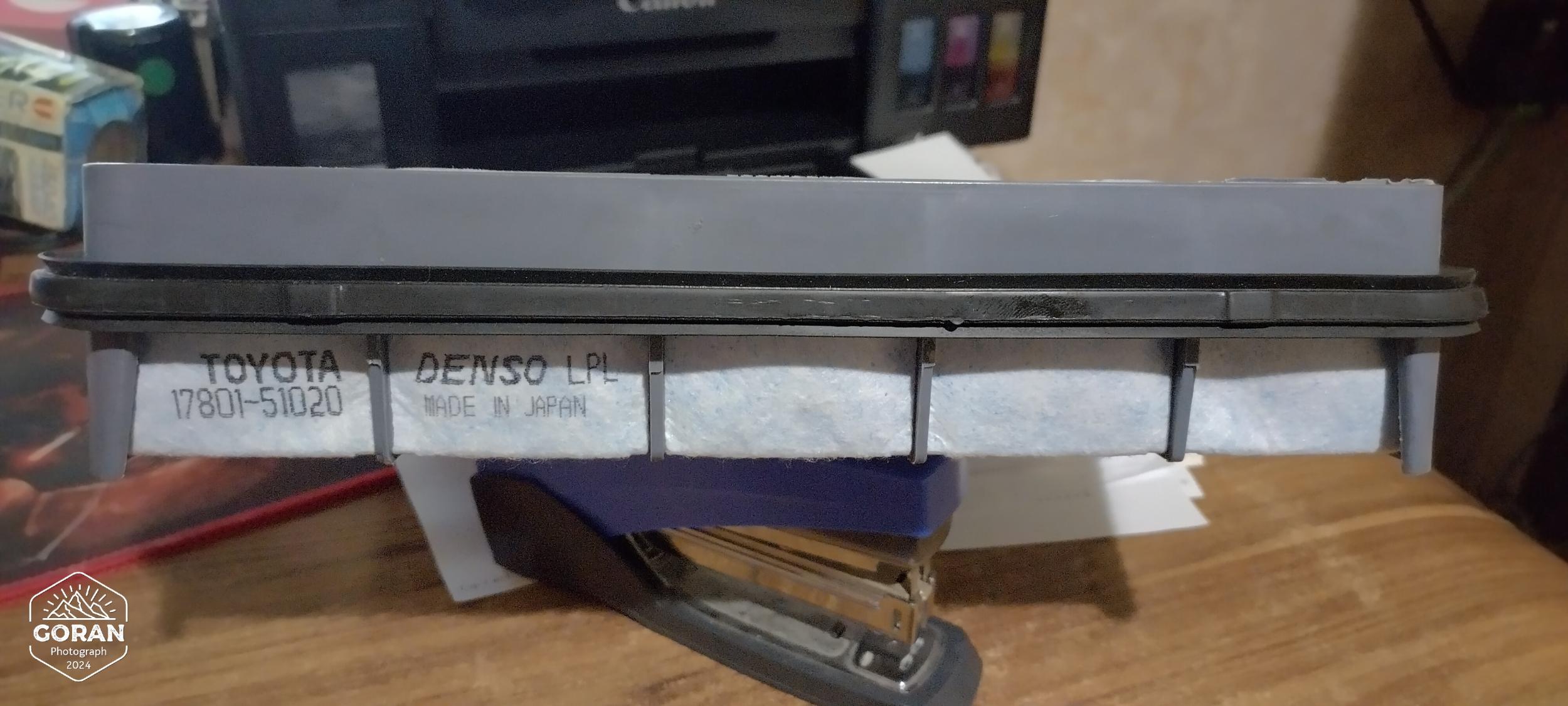

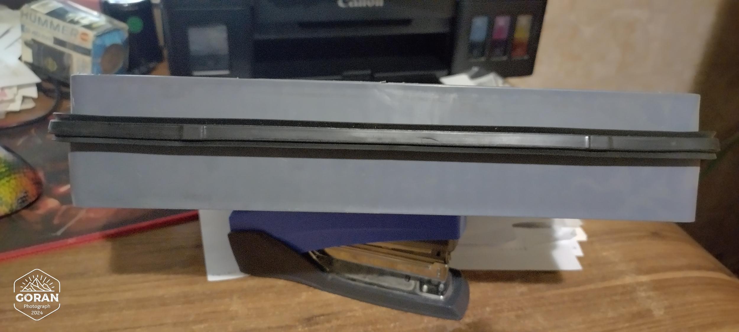

    01.02.2024 в 22:51, ontheroadagain сказал:
    имеем воздушный фильтр Toyota 17801-51020
    поможите отличить оригинал или качественная подделка?
    что то меня сомнения берут - уж слишком синюшный он какой то...
    IMG_20240201_223053_HDR.thumb.jpg.337788fc9f89aa2063f920b935d2f44e.jpgIMG_20240201_223038_HDR.thumb.jpg.fb79e8fb527a2de87c673156ef9bef3f.jpgIMG_20240201_223025_HDR.thumb.jpg.9ae65a5d103f57c4e59641aa8b5fe75c.jpgIMG_20240201_223017_HDR.thumb.jpg.4a71ff620f4c562afc99fb1421912909.jpgIMG_20240201_222952_HDR.thumb.jpg.984294241de3cab49700d2a11b01745e.jpgIMG_20240201_222922_HDR.thumb.jpg.b52da298cd74482a7c8481d68e198054.jpgIMG_20240201_223107_HDR.thumb.jpg.ff7b069dc2c860f0b6021a11ec562cac.jpgIMG_20240201_223122_HDR.thumb.jpg.1be7e20757676c17af24a61eb1ad88a2.jpgIMG_20240201_223136_HDR.thumb.jpg.d2c429d87b08b0da903df73dfbd69c0e.jpgIMG_20240201_223152_HDR.thumb.jpg.8193855bbd1ef546840df37906bef813.jpgIMG_20240201_223206_HDR.thumb.jpg.bac51ad79ed32de0658112770b586034.jpgIMG_20240201_223307_HDR.thumb.jpg.3f961233d3412932d8a0ddd00bda4176.jpgIMG_20240201_223311_HDR.thumb.jpg.eb1b8763a603dcd52678acc8e0282e29.jpgIMG_20240201_223327_HDR.thumb.jpg.5a92eebcff1bb3d0f282209b2bc71836.jpgIMG_20240201_223418_HDR.thumb.jpg.7da67d6ce03a274d6f212dd54a6a0a34.jpg
    про этот речь - подделка
    собственно с него и началось мое расследование :cool: как отличить оригинал от подделки

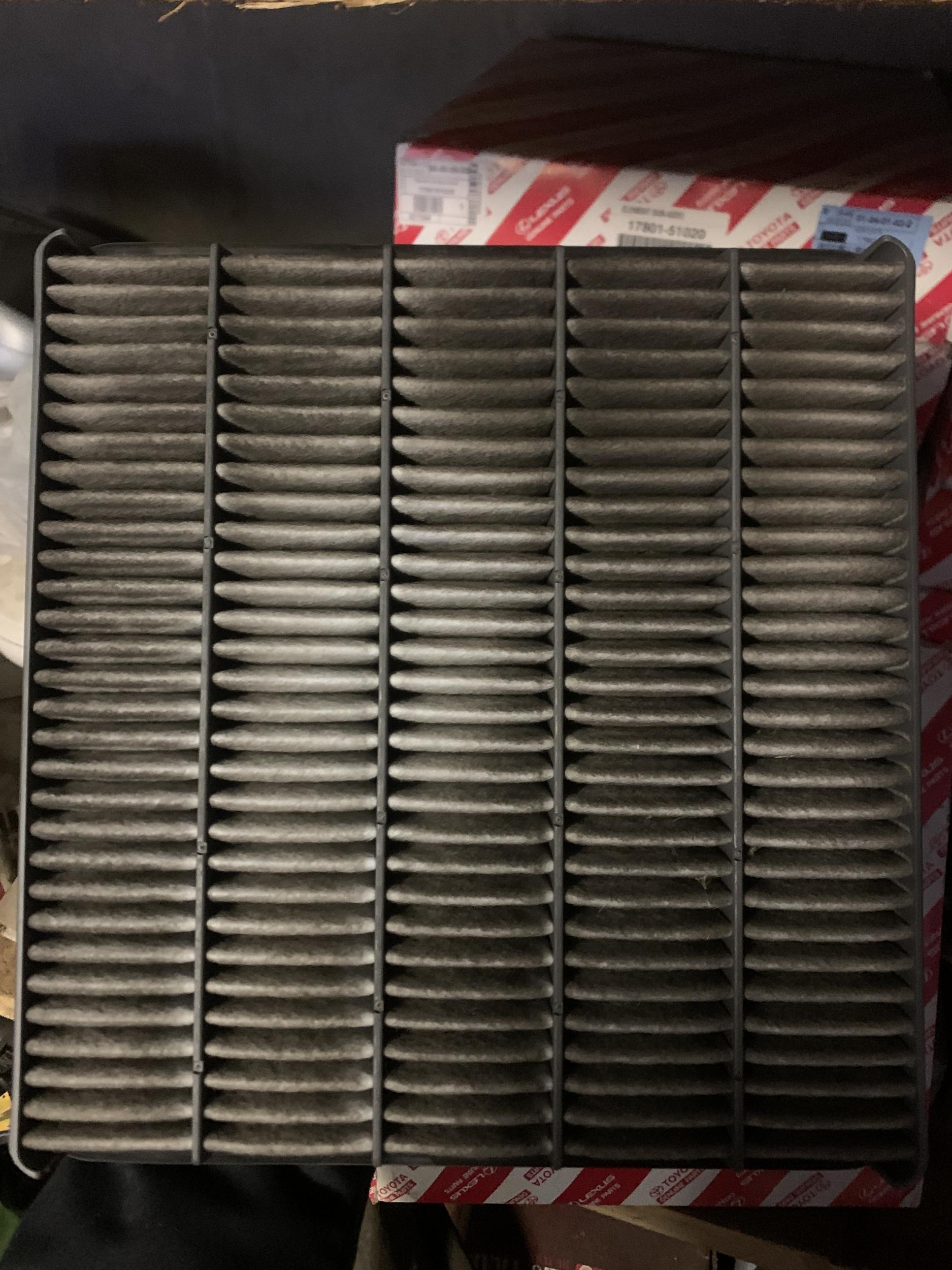

    Вот оригинальный фильтр прошел 10 т.км
