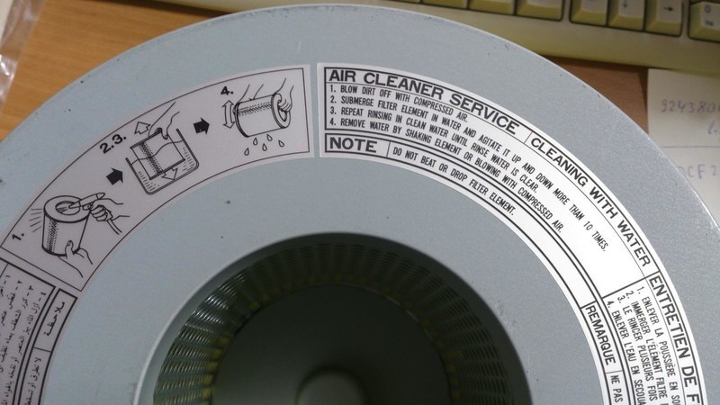

    Ведущий программы "Утилизатор" рассказывал по радио, что можно мыть б/у воздушные фильтра водой с моющим средством и использовать повторно! И это был не первоапрель....
    4 часа назад, Дак сказал:
    Это если на фильтре указано о такой возможности
    • Машина: Cruiser 80 3fe
    5 часов назад, Дак сказал:
    можно. раньше на 80ки оригинальные фильтра шли с такой наклейкой
    • Машина: ТЛК200
    Речь шла о помывке обычного фильтра, от приличного производителя

     продувать оригинальный воздушный фильтр компрессором более нужная и полезная процедура
    чем все эти сомнительные постирушки
    в свое время оригинальный воздушный фильтр (тот самый что с картинками с водными процедурами) на 105м один раз промыл и как то не очень после этой стирки был в нем уверен что не порвется при дальнейшей эксплуатации
    • Откуда: Тамбов
    • Машина: Turbo Honda Prelude
    1 час назад, ontheroadagain сказал:

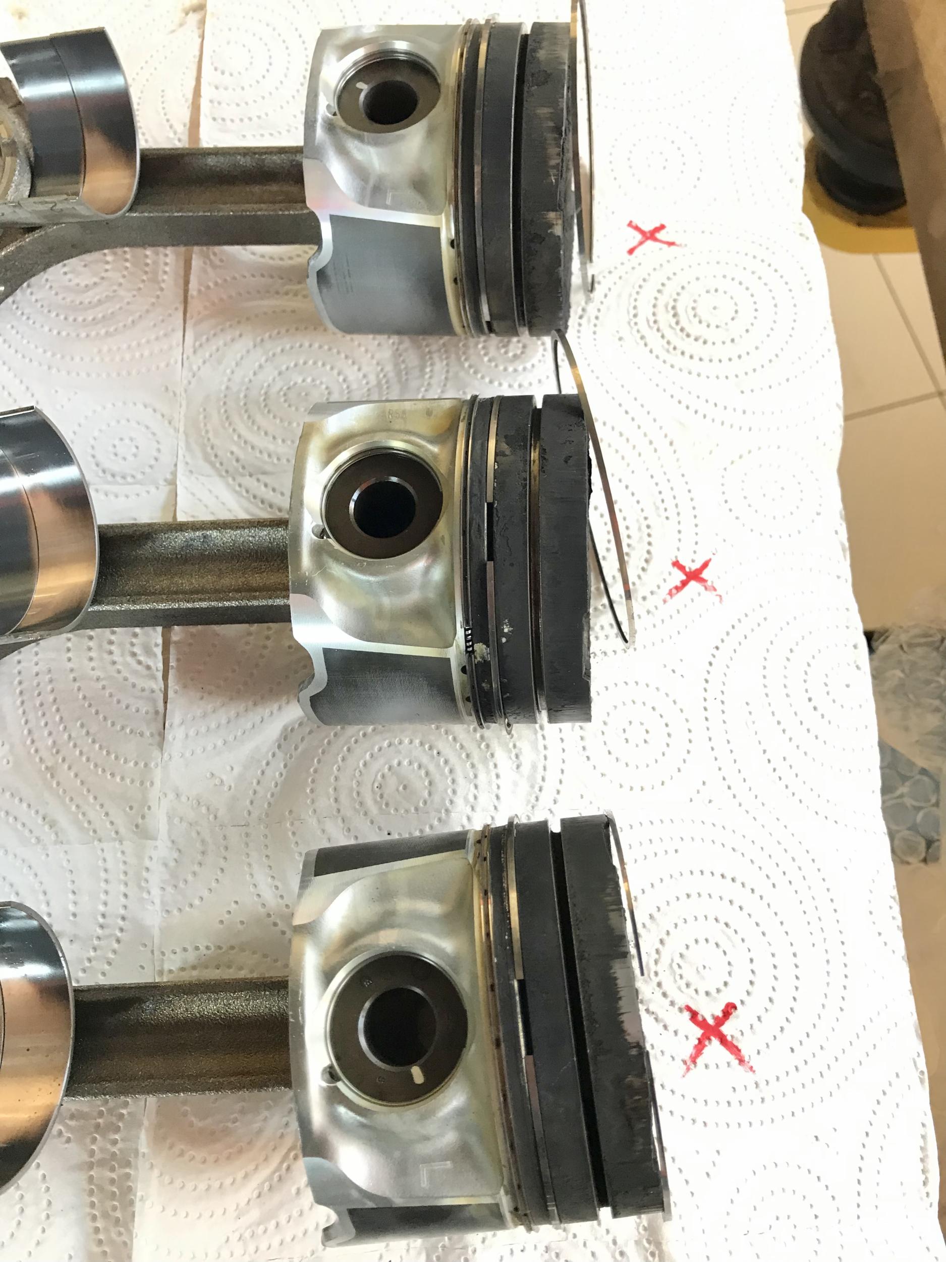

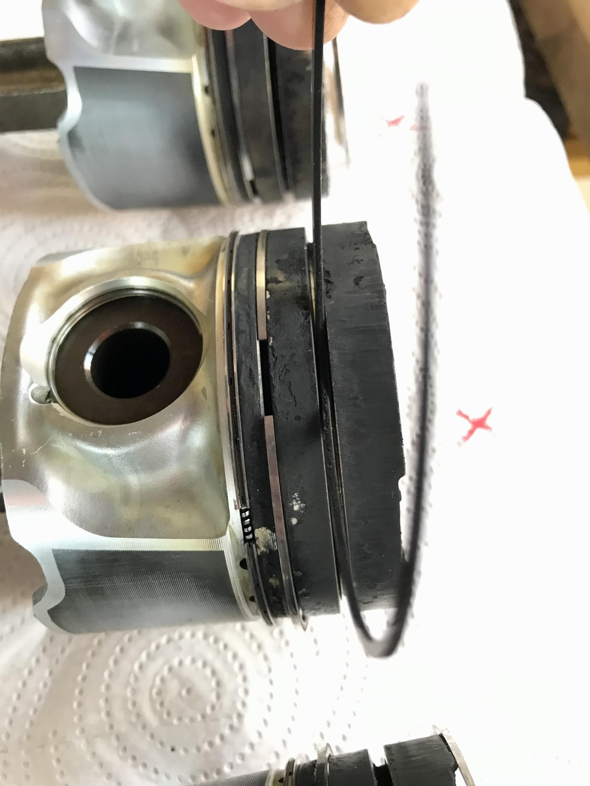

    Категорически не стоит этим заниматься… После «продувки» фанатичной, материал фильтра меняет структуру однозначно. А «не фанатично» - русский человек не умеет…
    Поэтому нужно просто устанавливать НОВЫЙ, оригинальный фильтр.
    п.с. иначе потом можно не найти колец поршневых…

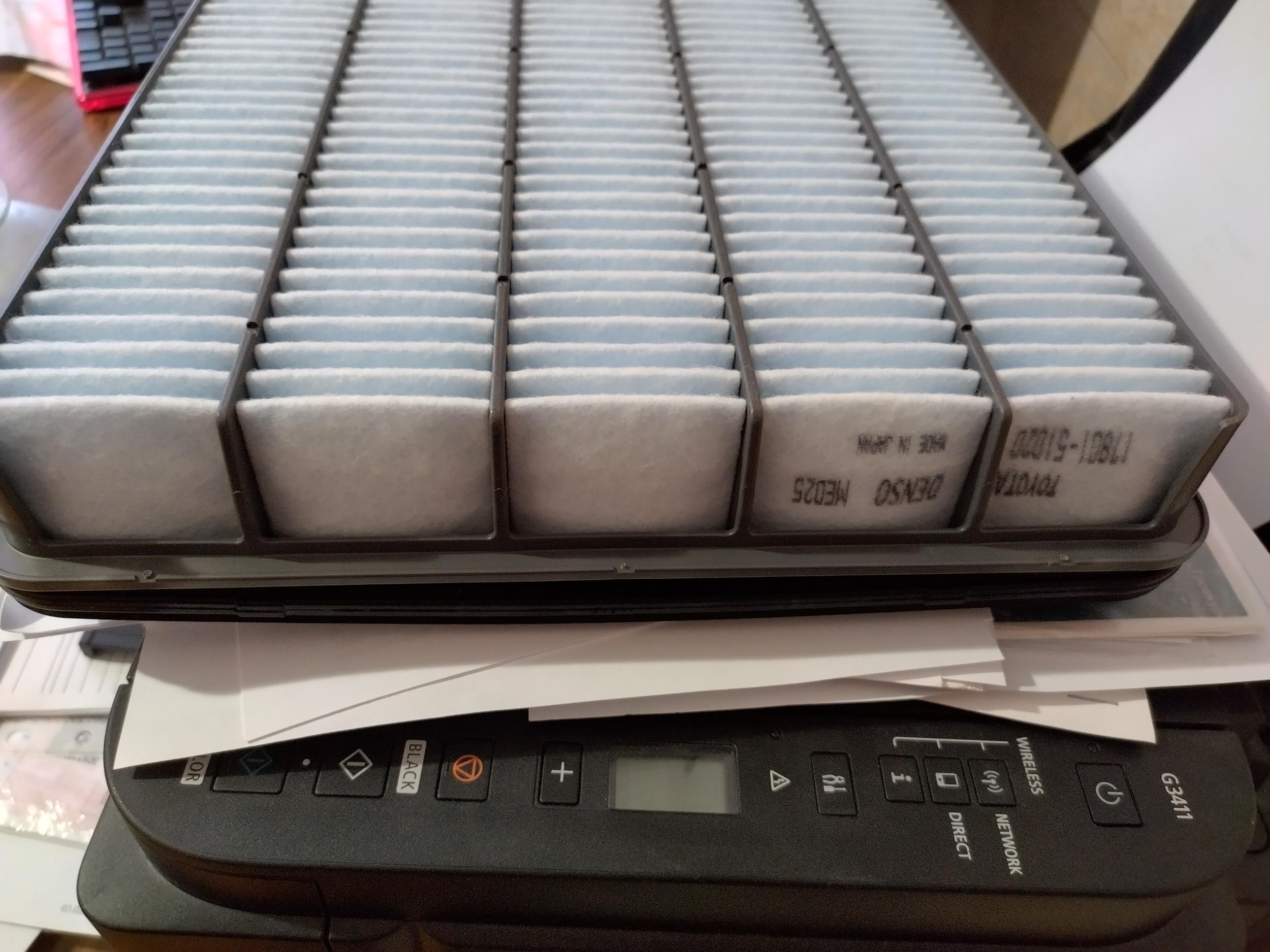

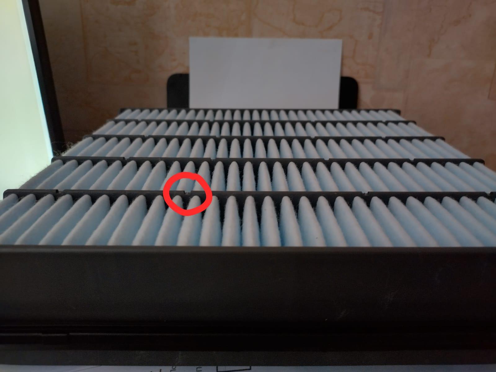

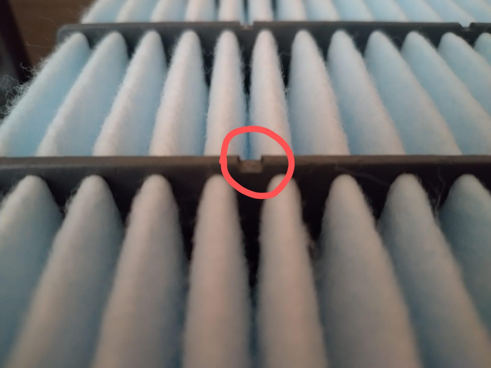

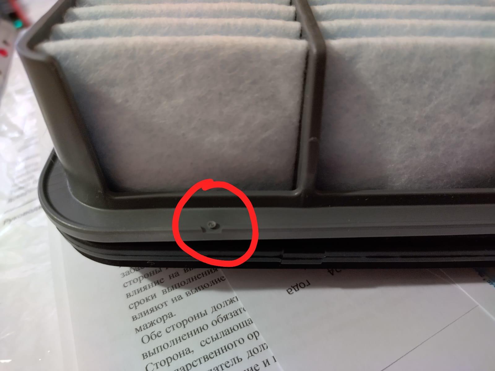

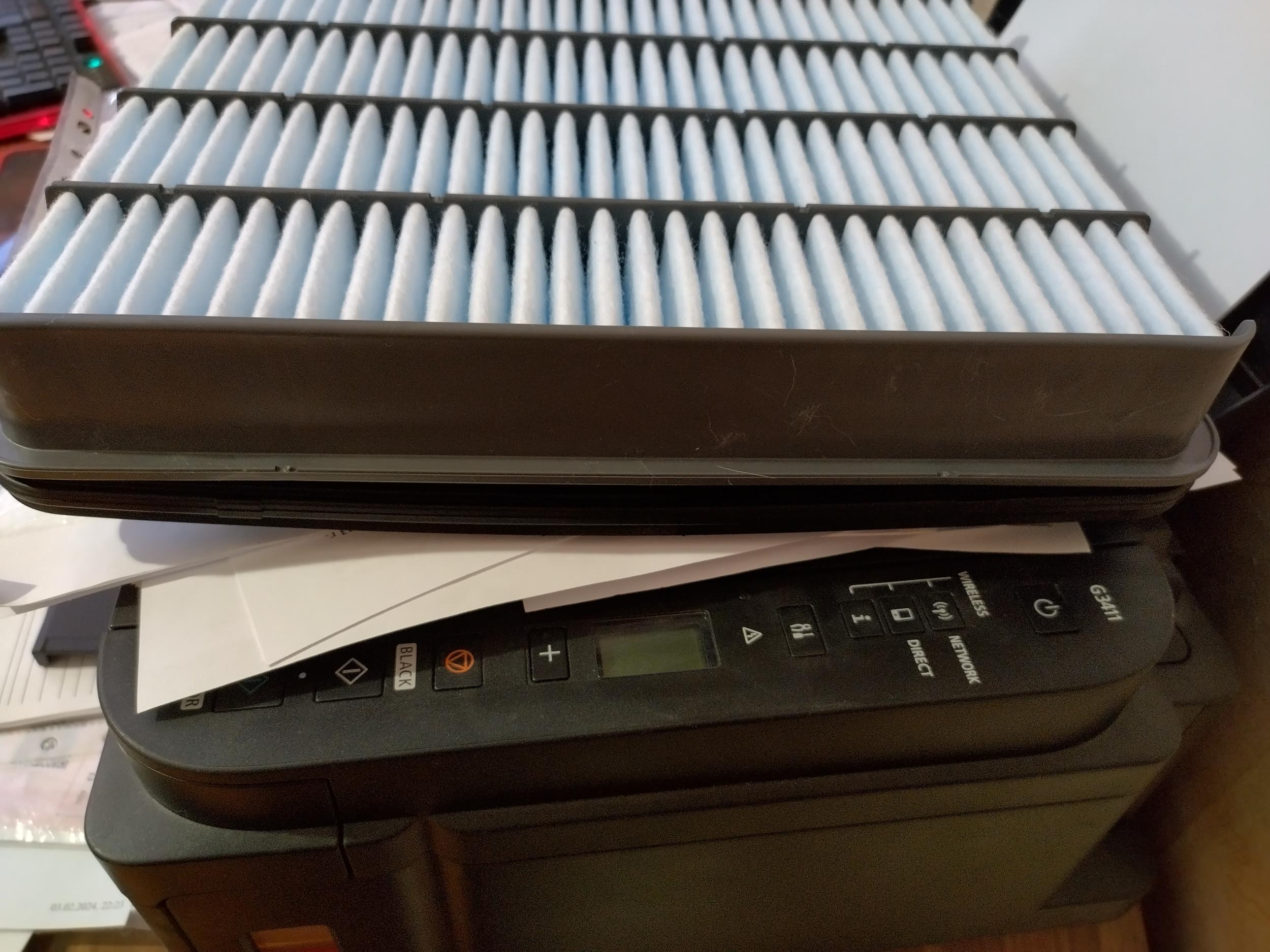

    16.02.2024 в 14:45, ontheroadagain сказал:
    с обратной стороны на пластике 16 вот таких выемок
    под резинкой (кстати она по составу такая же как применяется на дворниках) на пластике буртика  (он выполнен Т-образным)  по 2 выемки с длинной стороны и по 3 с короткой
    IMG_20240216_142943_HDR.thumb.jpg.7a658bc3039f31612cb49610e19cdd90.jpgIMG_20240216_142933_HDR.thumb.jpg.55337c99256efc0de39b19cec89f932d.jpg

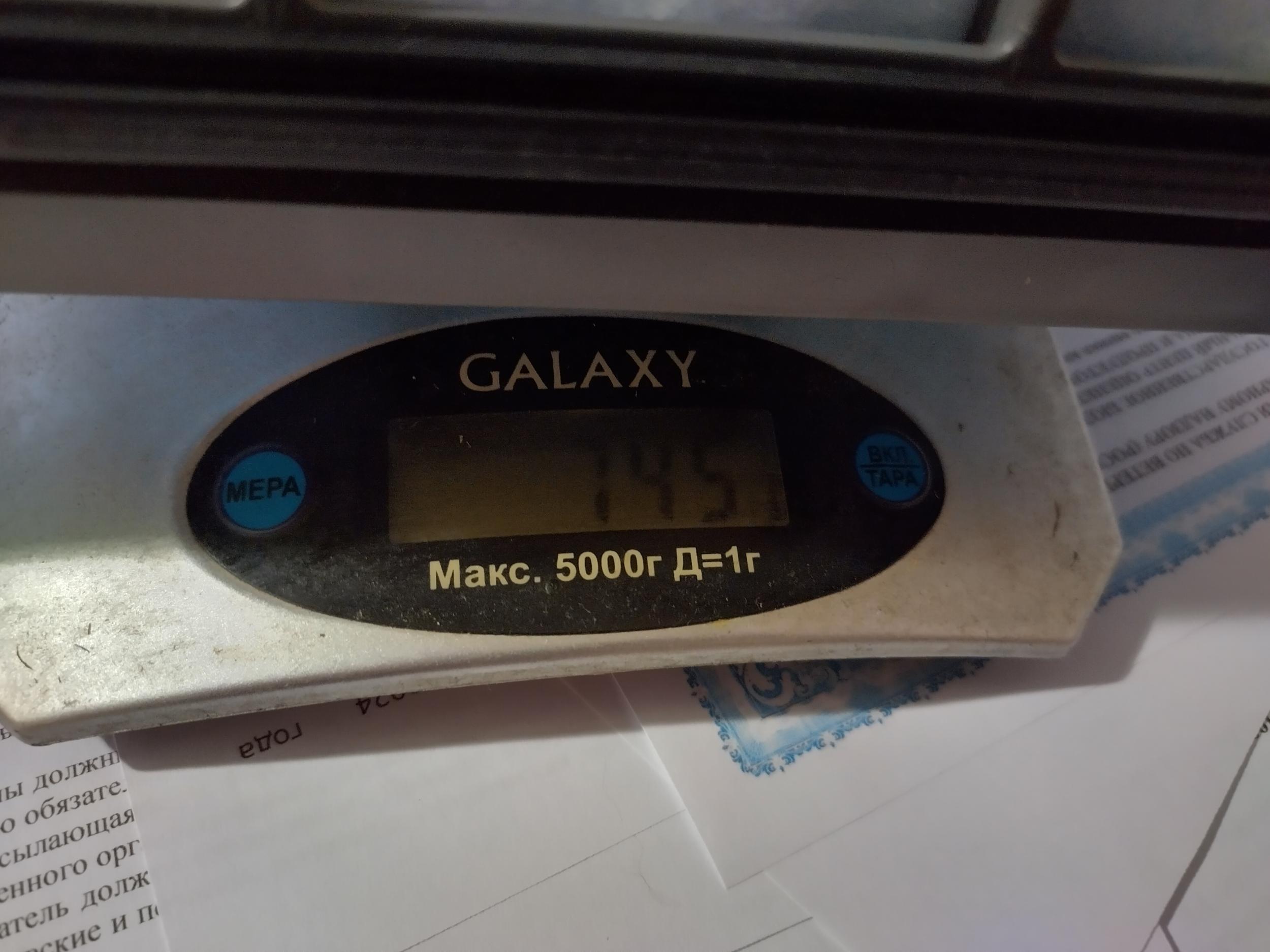

    Вес 745 грамм
    сегодня получил свой заказ фильтров из ОАЭ - проверил их по этим признакам, все четко, даже вес совпадает, на ближайшие 100 тыс км расходниками обеспечен и не нужно парится где у кого купить - покупать нужно у проверенных людей
