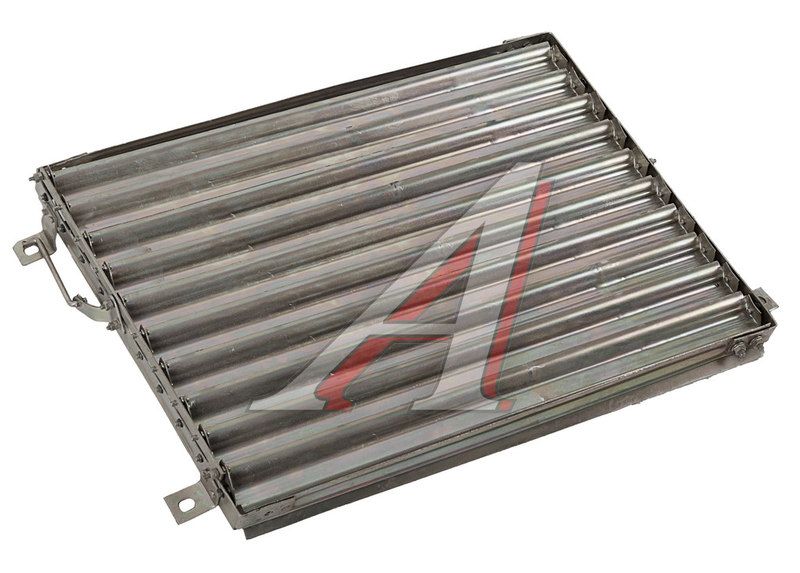

    жалюзи от старой волги +актюатор+кнопка=управляемое тепло

    Картонка уже прошлый век,у меня бельтинг на 2/3 радиатора
    Поделись, как сделал, просто вставляешь или как-то можно открывать-закрывать по-быстрому.
