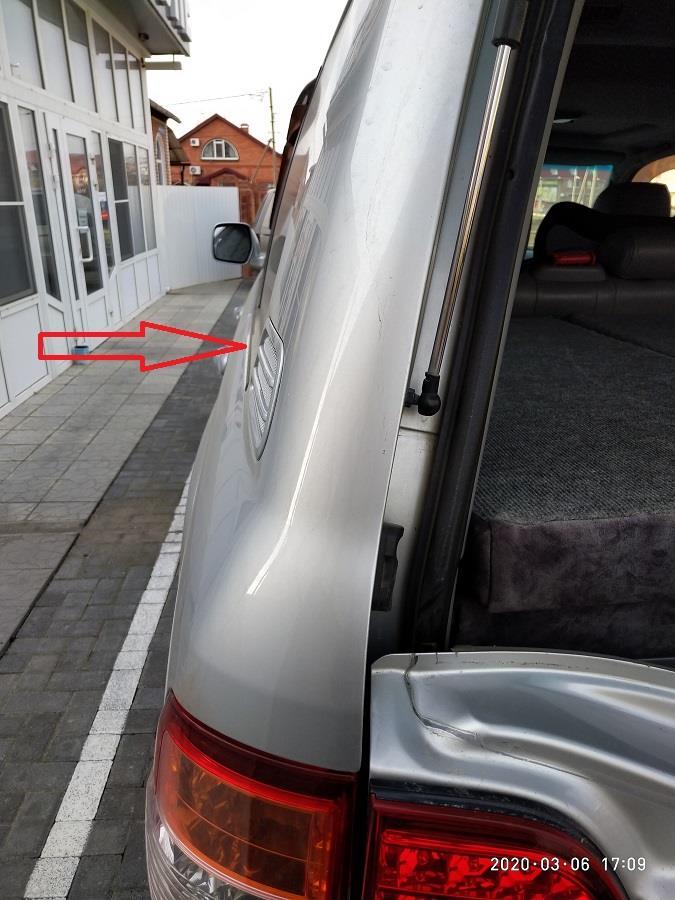

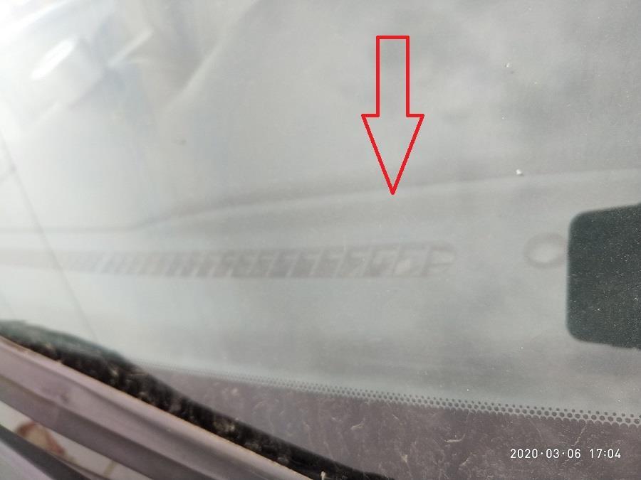

    Посмотрев с улицы в салон,видим вот такую ступеньку..
    ..видимо она влияет каким-то образом на направление обдува стекла,как раз с водительской стороны.

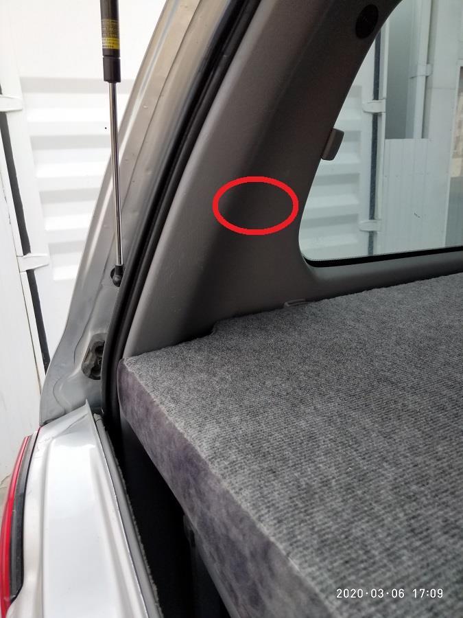

    А ещё я думаю,что не мешало бы врезать какую нибудь красявую решетку изнутри...вот тут примерно,
    естественно в обоих стойках.
    напротив вот этой хреновины..
    ..и тогда вентиляция салона увеличится в разы.

    41 минуту назад, Paravoz сказал:
    А не хочешь пояснить, почему? Это чисто твои домыслы или ты, правда, слово "золотое" знаешь?

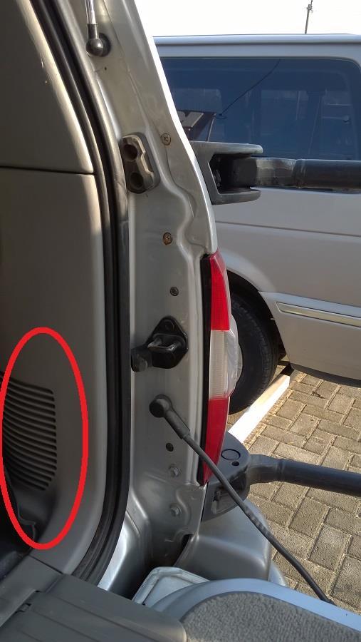

    На эту мысль (о плохой работе вентиляции салона) наталкивает ещё одна маленькая проблема этого кузова.
    Не всегда с первого раза (при всех закрытых окнах ) закрываются боковые двери,нужно йопнунь чутка посильней.
    Думаю что товарищ прав на счет малого объема и скорости прохода потока воздуха. У самого такие мысли были. Только думаю что вент-решетки надо делать в задней пластиковой планке которая соединяет боковые панели отделки (левую и правую) в задней части потолка. Это обеспечит свободное течение воздуха от лобового стекла через потолок а затем через эти вент. отверстия за пластиковую отделку и напрямую к тем самым "выхлопным" клапанам (что на фотке) на выход минуя вент. решетки в нижней части багажника (которые штатные).

    9 часов назад, Paravoz сказал:
    А если ещё вот такую картинку покажу..
    ..станет понятней почему..
    Нет не станет, сними эту панель и увидишь для чего эта решетка! Это приток рециркуляции заднего кондиционера. Не води народ за нос! Вытяжка по любому выведет все что накачает приток!

    33 минуты назад, Staier сказал:
    либо в багажнике вещами завалины вытяжные отверстия.
    А где там они? Вот думаю спальник их перекрывает судя по всему , надо переносить выше.

    5 часов назад, Ivan_Fedorovich сказал:
    смотри сообщение 174 фото человек выложил даже....

    5 часов назад, SergeySU сказал:
    Чем больше поворотов и изменений в направлении движения потока, особенно противоходом, жидкости или газа тем хуже он движется.
    Вооот,что в данном кузове и явно просматривается.
    Остывший/влажный воздух дойдя вниз до решеток в багажнике,должен практически тут-же выйти наружу.
    Ан нет,ему теперь треба ещё подняться на верх к клапану.
    На легковушках и минивэнах подобных проблем почти нет,там вытяжной клапан врезан (закрыт бампером) еще ниже решеток которые в низу багажника.
    Плюс к этому,клапан спрятанный за бампером не так сильно поджимается на закрытие набегающим при движении потоком.
    На сотке как раз всё через ж..пу,и воздуху к нему добраться сложновато...а он ишо и ,,закрыт,,.
    Вся моя писанина ИМХО,а не призыв к действию.:rolleyes:

    6 марта 2020 г. в 22:54, Paravoz сказал:
    В вашем случае спальник ухудшает выброс воздуха из задней части салона. Это может влиять в целом на циркуляцию воздуха.
    Прежде чем врезать решетки. попробуйте приоткрыть окна "собачника" если треугольник пропадет - предположение верное. Если нет - не мучьте машину.
