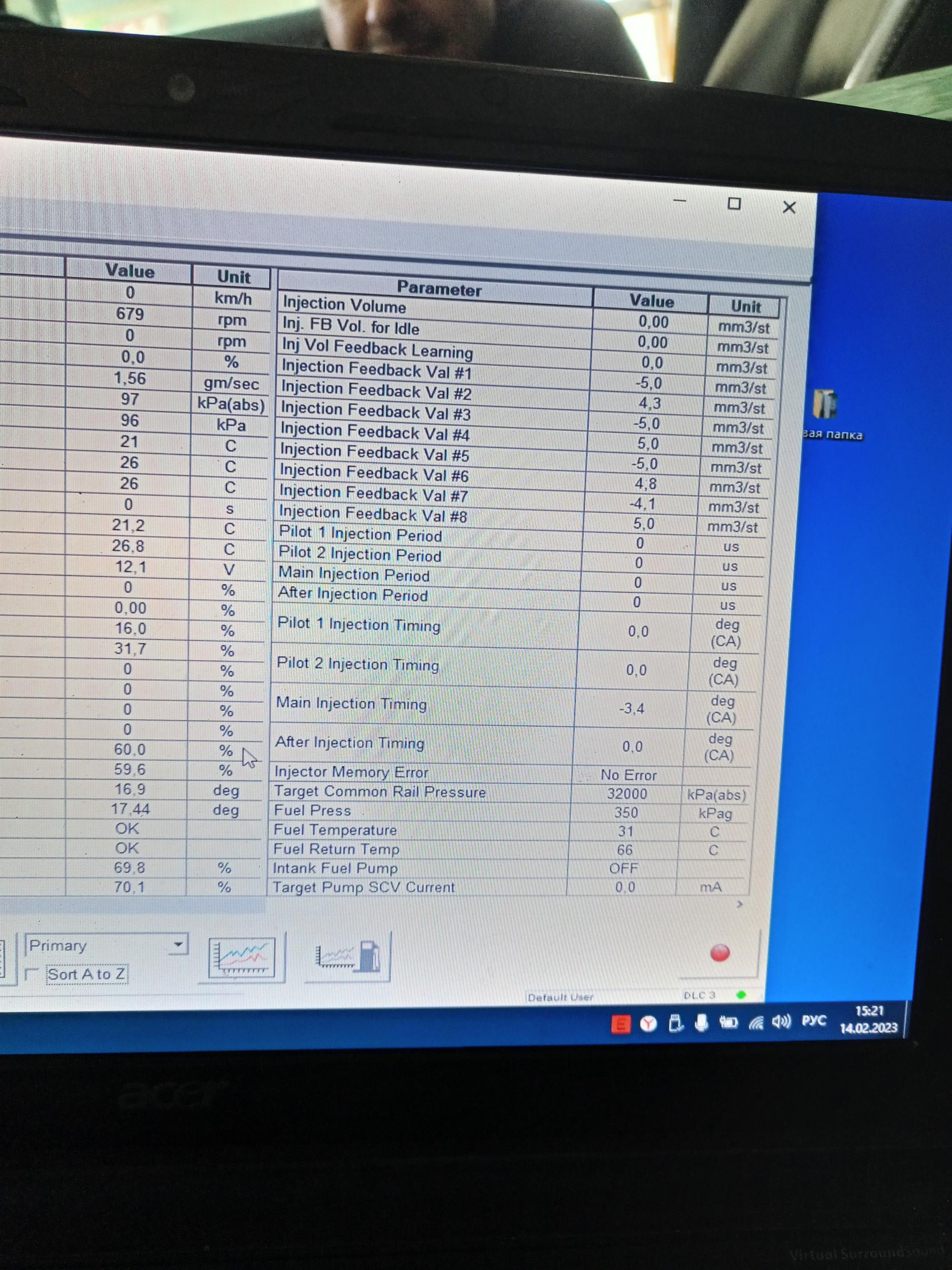

После сборки и нескольких десятков не удачных попыток запуска, завелся ,поработал минут 5 с жуткими перебоями и черным дымом, имеем после остановки ДВС такую картину:
Я так думаю, форсунки ни при чем....

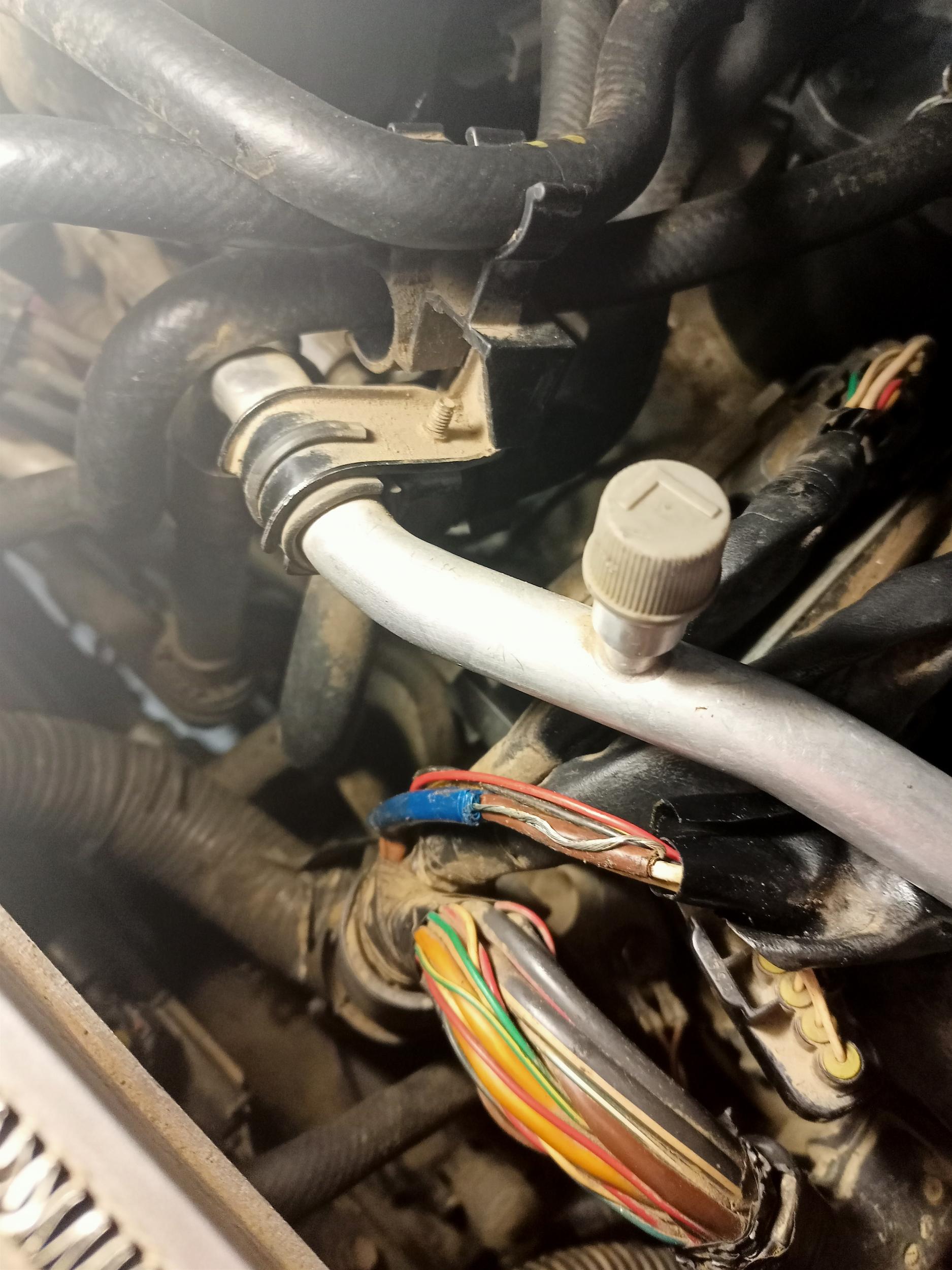

И ещё вопрос, на одном из проводов блока управления форсунками, синяя изолента, так и должно быть?

вроде писали что прошивка не сток? При включенном зажигании и снятых проводах с форсунок- ошибки показывает какиенибудь?

Старлайн перевести в сервисный режим,бывает блокируют питание блоков форсунок, не заводился бы вообще. Изолента инородная.
